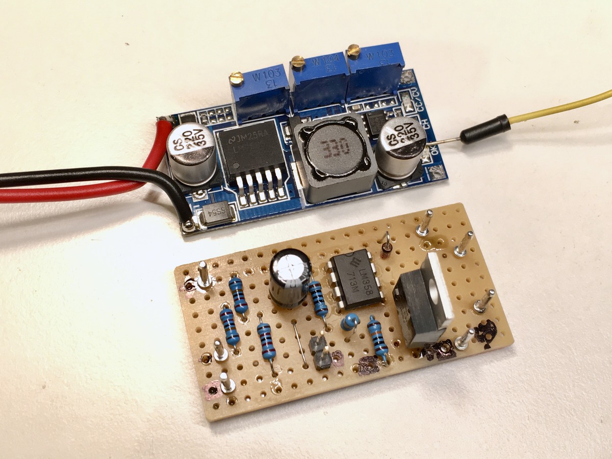

weil ich gerade nur den da habe verwende ich gerade einen IRL1404 in
einer Schaltung wo er am Gate mit 22-23 Volt geschaltet wird. Er hat
aber lt. Datenblatt V_gs_max 20V.
Wie empfindlich sind MOSFETs da, geht der bei Überschreibung sofort
Hops?
Wenn was passiert, was passiert dann?
Schaltet er "für immer" durch?
Genau das wäre ungut für den vorliegenden Anwendungsfall (würde die
Funktion meiner Schaltung aushebeln), er sollte im Zweifel dicht machen.
Es geht um diese Schaltung:
Beitrag "Re: LiMnO4 am Laderegler lassen?"
Danke & Grüße,
Conny
Dann mach halt ne 6V Z-Diode davor, dann sinds nur noch 16-17V und gut
ist.
Sorge mit einem Widerstand gegen Masse, dass durch die Z-Diode ein
definierter Strom fliesst.

300R und 1k. Resultierender Quellwiderstand: 230R.
Außerdem: wenn es wichtig ist, dass das Gate-Signal schnell ist, dann
ist der LM324 als Treiber auch nicht das Gelbe vom Ei! Slew Rate
0.5V/µs, er braucht also für 20V Swing 40µs!
Mit 230R und knapp 2nF ist 3*tau ≈ 1µs. Also: was gewinnst du?
Andere Lösung: versorge den LM324 nur mit 20V, indem du ein Z-Diode in
die Versorgungsleitung packst oder eben auf anderem genehmem Weg.

Das mit der Z-Diode ist aber anders gemeint als die übliche
Spannungsregulierung via R und Z-Diode „Spannungsteiler“.
Da wäre dann die Z-Diode ein „Vorwiderstand“ der rein Spannung wegnimmt
(und den Strom eigentlich nicht bremst) und das würde hier nur
funktionieren, weil der Opamp nur ein paar 10mA zieht?
Das wäre ein triviale und praktische Lösung, da Vcc dort sowieso mit
einer Drahtbrücke verbunden ist.
Man könnte es wohl klassisch auch machen, wäre aber unnötig?
Ja, das war gemeint. Du kannst auch einen 78L18 einbauen. Viele Wege
führen nach Rom!

Das hab ich mir auch kurz überlegt, ist aber hier überdimensioniert,
wenn man alle Beschaltung (Cs) spendiert.
Die 5V Z-Diode ist hier eine geniale, einfache Lösung.
Ich seh auch eigentlich keinen Nachteil solange der Opamp in puncto
Strom friedlich ist. Bei 5V sollten bis 100mA ok sein? (0,5W)
Dass seine Versorgungsspannung etwas floatet ist für den Zweck
eigentlich egal, er arbeitet eh als Komparator und schaltet GND vs VCC.
Und die Eingänge sind „meilenweit“ auseinander, braucht es auch keine
Genauigkeit.
