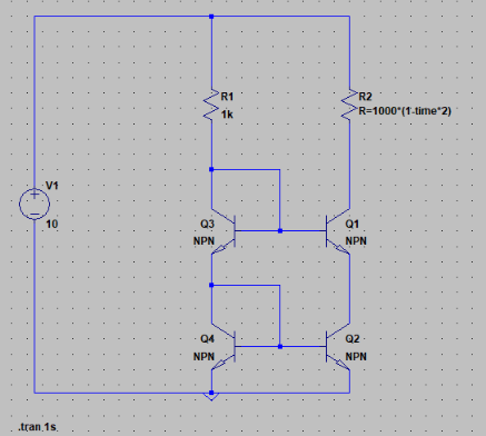

Hi!
und zwar beschäftige ich mich gerade mit Stromspiegeln und hänge beim
Stromspiegel mit Kaskode.
Kann mir jemand erklären wie die Schaltung regelt?
Habs schon mal in ltspice aufgebaut um zu Simulieren aber schaffs
irgndwie nicht alles so hinzubekommen damit man schauen kann wie
geregelt wird.
Bin für jede Hilfe dankbar:D

Klaus R. schrieb:
> Christoph H. schrieb:
>> Ah ok also die Kaskodierung dient nur um den Ausgangswiderstand zu
>> erhöhen oder?
> Nicht ganz.
Aber die Erhöhung des Ausgangswiderstands (insbesondere beim Weglassen
der Gegenkopplungswiderstände) ist doch der Hauptvorteil des Kaskode-
gegenüber dem einfachen Stromspiegel, oder?

Zwei Vorteile kann die Kaskodenschaltung bieten:
1. Erhöhung des Ausgangswiderstands dadurch, dass die Abhängigkeit des
Ausgangsstroms durch die Kollektorspannung Q2 weitgehend eliminiert wird
und
2. Erhöhung der Bandbreite dadurch, dass die Millerkapazität von Q2, die
den Referenzstrom verändert, weitgehend eliminiert wird.
Die erste Wirkung dürfte hier eintreten, die zweite nicht, weil hier die
Millerkapazität von Q1 den Referenzstrom nach wie vor verändert. Um das
zu vermeiden, muss die Basis Q1 auf ein festes Potential gelegt werden.
