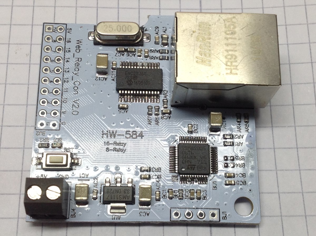

Hallo Forum,
die im Bild dargestellte Platine vom netten Chinamann macht nichts
weiter als 16x GPIO's per http Kommando zu schalten.
Einziges Manko dabei, ich richte meine IP Adresse im Heimnetzwerk ein,
was auch noch super funktioniert, wenn aber dann die Spannung
weggenommen wird ist wieder nur die default IP Adresse aktiv
(192.168.1.4 Port 30000).
Jemand aus der ST Fraktion eine Idee, ob man das evtl. noch lösen könnte
mittels Software und/ oder Hardware?

von pete (Gast)
@4328970765432459780876543:
Genau mit modify IP kann ich auch die IP ändern, das geht auch
wunderbar.
ABER nach Trennung der Versorgungsspannung ist die Leiterplatte nur über
die default IP erreichbar, die von mir vergebene IP ist nicht mehr
erreichbar.
Software vom ST Controller ist leider nicht vorhanden.....

von pete (Gast)
Hab mal versucht über die UART2 Pins(PD5/PD6 Pin) vom Controller was
auszulesen, da kommt nicht annähernd was in die Richtung raus. Auch
wurden verschiedene Baudraten, TX und RX gedreht versucht.
Die Schnittstelle BJ1(GND/3,3V/nRST/SWIM) die rausgeführt ist, dabei
handelt sich es um eine SWIM Schnittstelle, da kann ich mangels
Hardware+Software aber nichts damit anfangen.
Denke wirklich, der Chinamann hat hier wirklich eine dauerhafte
Speicherung im Flash oder EEPROM der neuen IP einfach nicht
implementiert.
