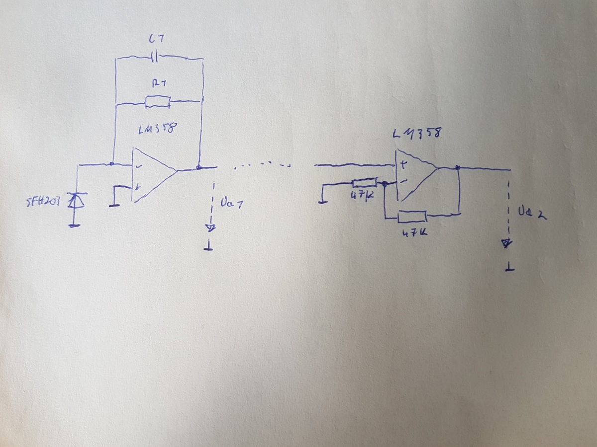

Ich möchte mit einem Mikrocontroller Licht messen. Dazu möchte ich
einmal eine Art Lichtschranke mit Laserpointer bauen. Dazu wollte ich
einen Operationsverstärker verwenden, der den Fotostrom in eine Messbare
Spannung wandelt. Im Idealfall hätte ich gerne als Maximumwert die
Betriebsspannung von 3.3V. Um die Auswertung per Mikrocontroller soll es
erst einmal hier nicht gehn (Dies soll per ADC geschehen).
Nun habe ich schon einige Versuche gemacht. Leider bekomme ich immer nur
2V heraus. Egal ob ich nur Wandel oder noch eine Versärkerstufe anhänge.
Versuche habe ich mit einer hellen Taschenlampe und Laserpointer (1mW)
gemacht. Ich wäre sehr Dankbar wenn ich den Grund dafür aufklären
könnte. Angehängt habe ich ein Skizze der Schaltung. Falls noch angaben
fehlen, bitte einfach Fragen.

Der LM358 ist kein Rail-to-Rail-Typ, deshalb kommen am Ausgang immer ca.
1,5V weniger raus als die Versorgungsspannung (interne Transistoren in
Kollektorschaltung). Statt eines OPV's wäre ein ganz normaler
NPN-Transistor in Emitterschaltung ausreichend für Deinen
Anwendungsfall. Wenn der Pull-Up-Widerstand am Kollektor nicht allzu
groß ist, dann bekommst Du auch deine 3,3V am Ausgang.

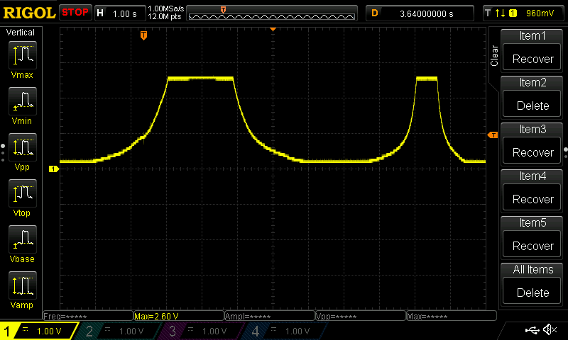

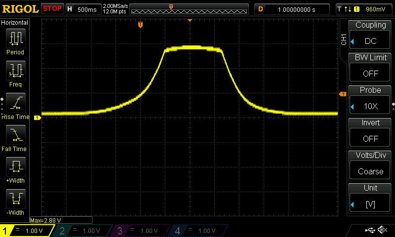

Ich habe jetz mal bei gleicher Schaltung die beiden anderen Typen
getestet.
Auf dem Bild zu sehen, wie ich mich 2 mal mit einer Taschenlampe
genähert und wieder entfernt habe. (Gemacht mit dem MC34072)
dort kommen dann zwischen 2,5 und 2,7V maximal raus. Aber gut wenn es
ein NPN-Transistor evtl tut kann ich das auch mal versuchen. Einen OPV
für diesen Zweck zu Verwenden klang für mich halt erst mal logisch.
Das mit Rail-to-Rail war mir scheinbar bisher einfach nicht bewusst.

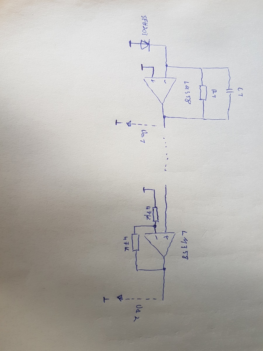

So habe nun versuchsweise mal eine Schaltung mit NPN-Transistor
aufgebaut. Siehe Bild.
Dies Scheint ebenfalls sehr gut zu funktionieren. Mir stellt sich jetzt
halt die Frage, wo liegen die Vor und nachteile ? Geschwindigkeit ist ja
evtl auch ein Thema bei der ganzen Geschichte. Auch ein Stromverbrauch
wird dabei evtl. eine Rolle spielen
