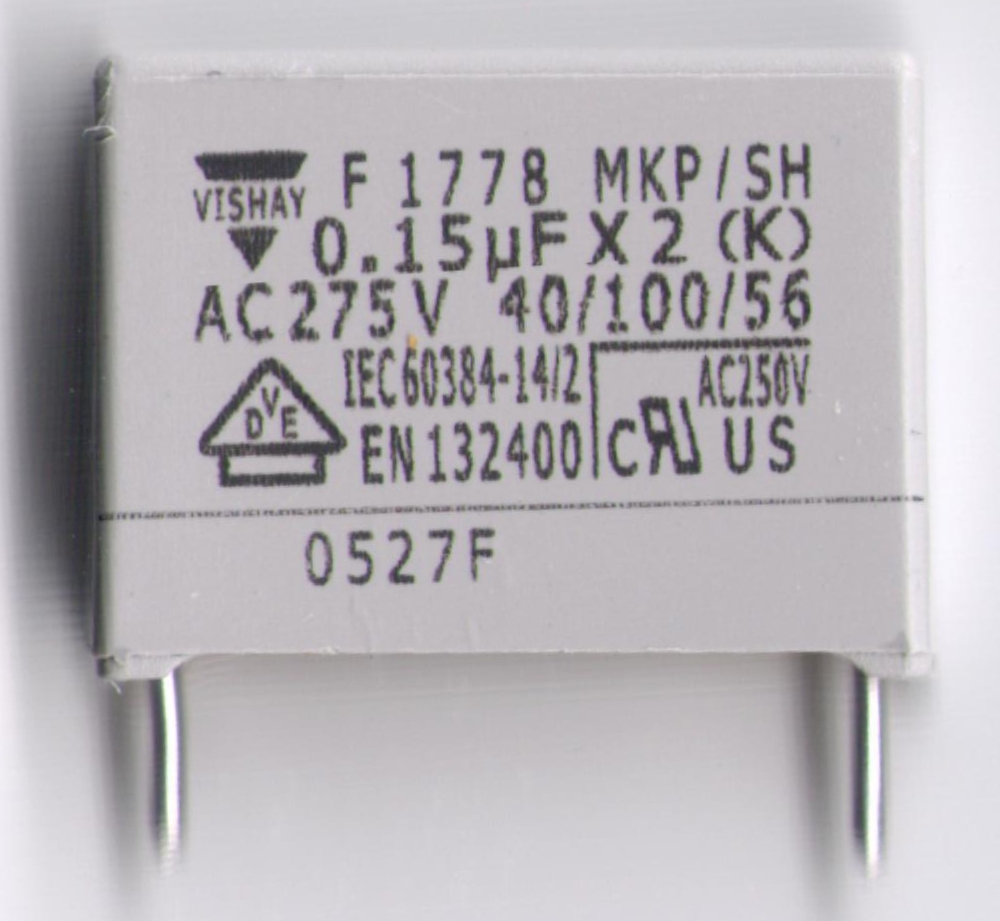

Hallo Zusammen,
bei uns im Haus ist wieder mal ein Busch Jäger Temperaturregler 1094U
defekt.
Das Problem konnte gelöst werden, in dem der Kondensator für das
Kondensator-Netzteil ausgewechselt wurde (Ersatz aus der Bastekliste
"X2" allerdings größere Abmessungen). Dies ist wohl ein bekannter Fehler
(z.B. hier:
http://www.haustechnikdialog.de/Forum/t/123100/Raumtemperatur-Regler-defekt
bzw. mit fertiger Anleitung hier:
https://forum.teamhack.de/attachment/5656-fehlerbeschreibung-behebung-web-hr-pdf/).
Um nun für zukünftige Ausfälle gerüstet zu sein, möchte ich gerne
Nachschub bestellen. Lt. Kondensator ist der Hersteller VISHAY. Ich
konnte dieses Datenblatt identifizieren:
https://www.vishay.com/docs/28193/mkt373.pdf .
Auf Seite 6 des Datenblattes wird ein 400V-Typ genannt.Ddiese würde ich
gerne der verbauten 275-Variante vorziehen. Allerdings finde ich keine
Information zu dem mehrfach erwähnten "X2" im Datenblatt und finde keine
Bezugsquelle.
Ist der genannte Kondensator geeignet/zu empfehlen?
Woher kann man diesen beziehen?
