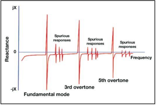

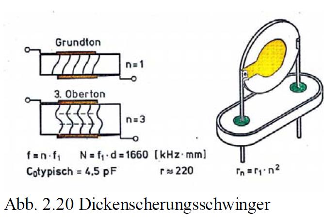

von Thomas R. (Gast)
Jacko schrieb:
> @  Thomas R. (sunnyingtom)
> Die PDF "SunnyIngTom_selfcompensated_crystal.pdf" besagt,
> dass ein Quarz auf Grundfrequenz einen anderen TK hat, als
> auf dem n-ten Oberton.
> Vorstellbar.
> Aber glaubst du ernsthaft, dass er gleichzeitig (!)
> 1,000001 MHz und (statt 9,000009 MHz) z.B. 9,000011 MHz
> liefern kann?
> Nette Idee, aber in der Praxis unvorstellbar.
> Erklär das mal!
doch, ein Quarz kann gleichzeitig auf der Grundfrequenz und gleichzeitig
auf der n-ten Frequenz schwingen!
Der Quarz sieht immer alle Reaktanzen gleichzeitig - siehe Anhang!
Man braucht aber 2 Oszillatoren um beide Frequenzen zu sehen.

von Jacko (Gast)
So ein Quarz liefert doch nicht von allein die Frequenz,
sondern nur zusammen mit der Oszillatorschaltung.
In deinem Fall mit DEN OSZILLATORSCHALTUNGEN.
Ich denke: Der 9 MHz-Kreis filtert nur das 9. Vielfache von
1,000001 MHz heraus. Und diese 9,000009 MHz haben den gleichen
TK, wie die Grundschwingung.
Was kann das "Overtone.jpg" mir da zeigen?
Das Bild zeigt daß beide Frequenzen gezeigt werden und somit auch
verwendbar sind.
Die Dualoscillors beschreiben das - siehe Google.
Ich wette um einen Hektar Pflaumenkuchen daß ein Quarz gleichzeitig im
Grundton und im 3.Oberton funktioniert.
Also funktionieren Dualoszilloren.
Sehe ich auch so. Allerdings wird es keine Kopplung beider Modi innen
geben. Also Energieaustausch.
> liefern kann?
> Erklär das mal!
in dem obigen Dokument ist beschrieben wie ein Quarz gleichzeitig im
Grundton und im 3.Oberton schwingt.
Das funktioniert sogar mit einem einzigen Transistor, es sind aber zwei
Saugkreise erforderlich:
einer für den Grundton und
einer für den 3. Grundton
So werden 2 Frequenzen erzeugt, z.B.
10.000000 MHz und
30.001234 MHz
In Google findet man mit DUAL MODE CRYSTAL OSCILLATOR noch viele weitere
Beispiele wie ein Quarz in mehreren Frequenzen (gleichzeitig !!!)
schwingen kann.
Wenn ein Quarz im 9.Oberton schwingt dann liegt der etwas höher wie der
9-fache Grundton!
Zitat aus dem Quarzkochbuch:
Die Frequenzen der Obertöne liegen nicht harmonisch zum Grundton, d. h.
sie sind nicht genaue Vielfache der Grundtonfrequenz. Die Abweichung
kann bis zu ± 50 kHz betragen.
Schwingquarz, der für den Betrieb auf einem Oberton der mechanischen
Schwingung vorgesehen ist. Der Oberton ist ein Vielfaches des Grundtones
der Schwingungsmode. Die Frequenz des Obertones weicht geringfügig vom
genauen Vielfachen der Grundtonfrequenz ab. Deshalb werden Obertonquarze
bei der Herstellung auf die genaue Frequenz des gewünschten Obertones
abgeglichen.
Ende des Zitats
Die obigen Bilder aus dem Quarzkochbuch zeigen wie der Quarz mechanisch
schwingt.
http://www.axtal.com/Deutsch/TechnInfo/Quarzkochbuch/
