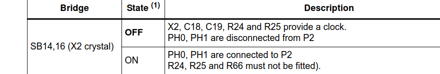

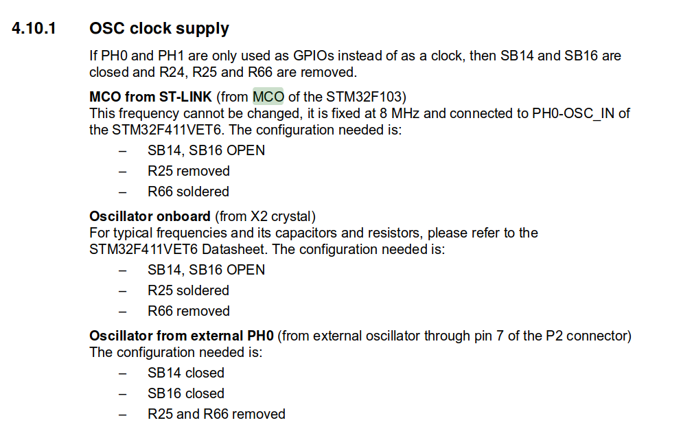

Ich habe versucht den HSE anstatt HSI als Clock source für STM32F411VE
zu konfigurieren und ein Blinky-Programm um damit in betrieb zu nehmen.
Anscheinend gibt es ein onboard Clock von 8MHz den man verwenden kann.
Aber es gibt, in Datasheet folgendes (siehe Anhang):
The configuration needed is:
SB14, SB16 OPEN
R25 soldered
R66 removed
Die spannende Frage ist wie macht man dass ganze, ich traue mich nicht
irgendwas auf meinen Discoveryboard was zu fummeln.
Lötbrücken(SB14, SB16) öffnen? R25 sehe ich schon, aber R66 nicht.
Es gibt zusätzlich noch ein setting (siehe Anhang: STM32_OSC2.png)
X2 is ON wenn PH0,PH1 ist mit P2 verbunden, P2 habe ich nirgendwo auf
dem Board gesehen.
Hat jemand dass schon mal gemacht, und hat Erfahrung damit?

Nix für ungut, aber:
Lesen scheint echt schwierig zu sein ...
Der Quarz (kann man wohl kaum übersehen) etc. ist schon bestückt, die
Brücken sind auch geöffnet, nicht umsonst ist das "OFF" fett bei
SB14/SB16 usw.
Und P1 ist die doppelreihige Stiftleiste links, P2 die entsprechende
rechts.
Steht bei beiden groß und gut lesbar am "oberen" Ende dran.
Wie gesagt, man muss halt nur lesen können/wollen.

Ja ich musste den Board nur umdrehen, steht alles auf der unteren
Seite.habe zu früh gepostet, Danke trotzdem. :)
