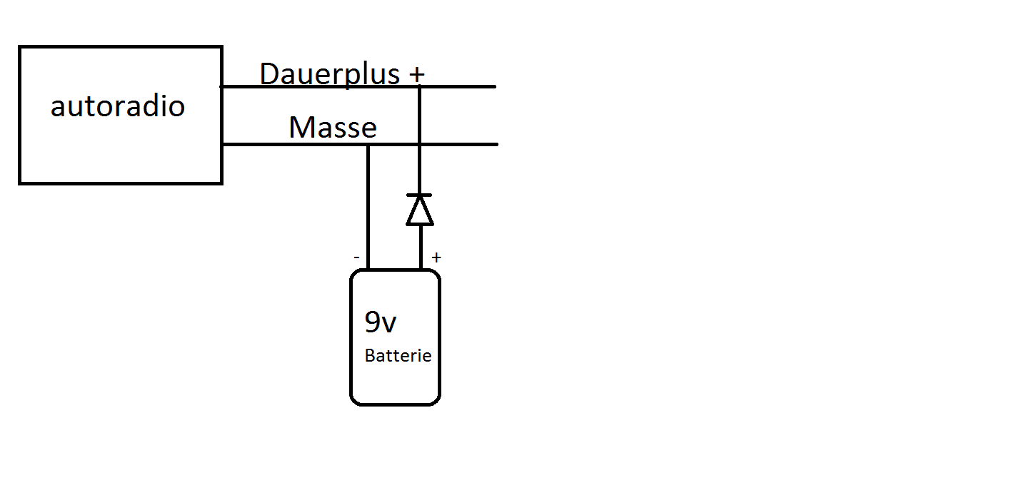

bei einem Autoradio das ich eingebaut habe, habe ich festgestellt das er
immer den Speicher verliert. Das liegt aber nicht am Radio sondern am
Fahrzeug das fuer ein bruchteil der Sekunde wenn man die Zuendung dreht
die dauerspannung aus null runtergeht.
Deswegen habe eine 9V Battiere dazwischen geschaltet wie in der
Zeichnung.
Das funktioniert auch ganz gut hat aber nur 2 Wochen gehalten.
Zu meiner Frage:
ich habe mir gedacht so ein Board wie das hier zu kaufen:
https://www.ebay.com/itm/2S-2A-18650-Lithium-Li-ion-Battery-Charger-BMS-Protection-PCB-Board-7-4V-8-4V/263284434531?hash=item3d4cf9a663:g:DUEAAOSw00ZZ3cZI
Strom vom Zigarettenanzuender abzuzweigen, mit einem Widerstand auf 8.4v
zu reduzieren und wie in der Zeichung wieder ins Autoradio einzuspeisen,
damit
die Akkus geladen werden!
Wird das so funktionieren wie ich mir das vorstelle?

Die Idee mit der 9V Batterie ist gar nicht schlecht. Ich hatte das schon
einmal erfolgreich in einem Wohnwagen eingebaut, hatte prima
funktioniert.
Die meisten Autoradios haben zwei Eingänge für 12V. Einer ist für die
Standby Versorgung gedacht. Du hast vermutlich nur den falschen Eingang
mit der Batterie beschaltet.

> Beide 12V anschluesse habe ich zusammengesteckt, da ich nicht wollte das
> dass Autoradio bei geschlossener Zuendung laufen kann!
Ach so, dann brauchst du vielleicht ein Relais, um sie bei
abgeschalteter Zündung voneinander zu trennen.
12V
Zündung o---+------o  o-------o 9V Batterie
            |       o
            |       +---------o Radio Dauerplus
            +-----------------o Radio Zündung
            +---XXXXX-----| GND
               Relais-Spule

> Ist Dauerplus falsch?
Nein, aber der andere "Zündung" darf nicht an der kleinen Batterie
hängen.
Andererseits reicht es nicht, die kleine Batterie an Dauerplus und das
Auto an Zündung anzuschließen, weil das Radio ja seinen Hauptversorgung
vom Dauerplus Anschluss nimmt.
Deswegen das Relais. Du darfst dann nur nicht versuchen, das Radio
einzuschalten während es nur von der kleinen Batterie versorgt wird.
Dann wird sie natürlich sehr schnell leer. Insofern ist eine zusätzliche
Ladevorrichtung sicher keine falsche Idee.
Mit einer primitiven Ladeschaltung (Widerstand oder Strombegrenzung)
darfst du den Akku allerdings nur sehr langsam laden, nämlich mit 20mA.
Sonst verschleißt er innerhalb eines Jahres.
Wenn du einen Akku verwenden willst, würde ich da eher etwas Lithium
basiertes verwenden. Die sind einfacher zu laden und dazu bekommst du
auch fertige Regler beim Chinamann (Ali Express).
