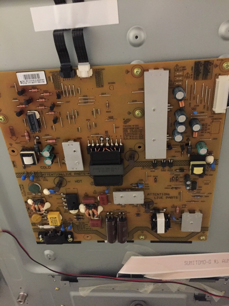

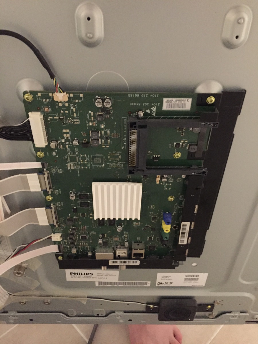

ich benötige bitte eure Hilfe. Ich habe ein Problem mit meinem Philips
55PFL6188 TV. Dort ist die Hintergrundbeleuchtung defekt. Ich wollte
nicht groß löten oder ähnliches. Ich brauche eigentlich nur einen Rat.
ich habe einige Bilder mit angehangen. Kann mir einer sagen welches
dieser Teile dafür verantwortlich ist, dass die Hintergrundbeleuchtung
defekt ist?
Viele sagen das Netzteil?
Danke für eure Hilfe.
Beni
(Firma: matzetronics)
Wir sind keine Hellseher und können aus drei schlechten Fotos keine
Reparaturanleitung machen. Du musst schon eine paar Informationen
liefern, wie z.B. oben gefragt - siehst du ein Bild, wenn du mit einer
Lampe vorne aufs Panel leuchtest? Läuft der Ton?
Das TCon kannst du erstmal wieder einbauen, wenn da was putt wäre,
müsstest du es eh komplett ersetzen.

Entweder das erste (Netzteil) oder die Beleuchtung selber.
Das aber nur, wenn noch Ton und Bild (Taschenlampe) da sind.

Das Netzteil ist es leider nicht, hatt es gegen ein neues ausgetauscht,
gleicher Fehler.

Mögl. ist eine der LED in der Beleuchtung defekt und unterbricht die
Kette. Aber um das rauszufinden, müsstest du mal an den
Anschlussleitungen messen, ob da weiterhin Spannung anliegt, auch
nachdem die Beleuchtung versagt.
Wenns mit einem anderen Netzteil auch passiert (das über jeden Verdacht
erhaben ist), dann wirds wohl eine LED sein.
Hatte ich auch gerade bei einer Toshiba LED Glotze. Die Hersteller
schicken da einfach zu viel Strom durch.
