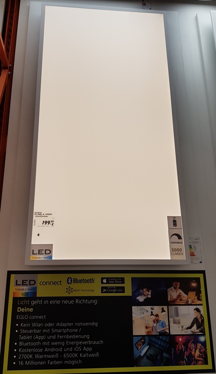

Habe eine led deckenleuchte im Bauhaus gesehen. Wie wird es intern
aufgebaut? Habe vergleichbare Lampen auf Ebay für gerade 30Euro gesehen.
Sind die Lampen empehlenswert? Und die auf Ebay?
https://m.ebay.de/itm/LED-Panel-Lampe-Deckenleuchte-Leuchte-Pendelleuchte-Wandleuchte-ULTRASLIM/282168401343?hash=item41b28c1dbf:m:mJrC2HbrvPIOc5rRsgWorNQ
Es gibt auch eine RGB Variante. Bei RGB (z.B. 2812b) leds meinen viele,
dass diese keinen vernünftigen Naturweiss abbilden. Stimmt es auch bei
der Leuchten im Baumarkt?
Hab auch so ein Teil als zusätzliche Beleuchtung. Auch von Ebay gekauft.
Macht schönes licht und die Technik könnte man ehct als ausgefeilt
bezeichnen denn obwohl die LEDs nur an einer Seite sind, ist die
Oberfläche eprfekt homogen ausgeleuchtet.
Man könnte daraus sicher eine nette Raumbeleuchtung schaffen.
Denke nicht dass es einen unterschied zum Baumarktmodell gibt.
Was RGB angeht, solche Lampen hab ich in anderer Form auch... leider als
Raumbeleuchtung nur sehr bedingt bis garnicht zu gebrauchen. Ursache ist
nicht nur der Farbton sondern vorallem die Leistung. Man bräuchte gut
fünf mal mehr Watt in RGB, als in weissen LEDs.
Drum gibt es seit einer Weile LED-Streifen die als "RGBW" ausgeführt
sind.
Beim Panel würde das aber das wohl zu wenige der weissen LEDs pro Meter
ergeben, da nur halb so viele.
Viele (die meisten) RGB-Leuchten werden getaktet betrieben, was
besonders bei Mischfarben  auffällt. Mit welcher Frequenz da getaktet
wird, ist unterschiedlich; wer diesbezüglich empfindlich ist, sollte
besser erst mal ein konkretes Exemplar ausprobieren.
Patrick J. schrieb:
> Hi
> Bei der Bauhaus-Lampe ist ein Symbol vorhanden, daß diese Lampe dimmbar
> ist.
> Bei den verlinkten eBay-Panels fehlt dieses Zeichen. In der Beschreibung
> ist Dimmen ebenfalls nicht enthalten.
> Somit werden die eBay-Panels NICHT dimmbar sein.
> MfG
Ja gut, moment, die Lampe im Baumarkt hat halt schon Steuerelektronik,
etc. drin.
Die Lampen bei Ebay sind reine Beleuchtungen. Schließ daran ein
entsprechend dimmbares 12V Netzteil an und es ist das Selbe.
Wird höchstwahrscheinlich immer noch günstiger werden.
An einen 220V Dimmer wird auch die Baumarktversion mit hoher
wahrscheinlichekit nicht funktionieren, da ja ein Schaltnetzteil dran
ist.

Sieht nett aus, aber der Preis wäre nur dann gerechtfertigt, wenn
überhaupt, wenn diese auch wirklich einwandfrei aufgebaut ist und auch
moderne LEDs hat.
Beides ist zu bezweifeln. Speziell die Wärmeableitung und richtige
Verschaltung ist bei vielen kommerziellen LED-Leuchten eine einzige
Katastrophe.
Beispiel von meinem Bruder, was ich zum Reparieren und dann geschenkt
bekommen habe: 130 € EGLO LED-Deckenleuchte. Eine Runde MPCB-Platine mit
28 Mid-Power-LEDs zu je 7 Stück in Reihe und 4 Strängen. Das ganze war
dann an einer KSQ (!) zu 700mA angeschlossen und die Platine saß auf
einem runden Kühler. Vom elektrischen Standpunkt eigentlich schon eine
absolut dilettantische Arbeit.
Jedoch war die Platine nicht wirklich an den Kühler ran gepresst und die
Wärmeableitung erfolgte nur über etwa 1-2cm² Wärmeleitpastenkleckser mit
etwa 3-5mm Dicke.
Es kam wie es kommen musste: Die LEDs waren nicht entfernt gut genug
selektiert und so ergaben sich verschiedene Spannungsabfälle und Stöme
zusammen mit der miesen Kühlung. So fiel dann eine LED nach der anderen
aus, bzw. immer jeweils ein Strang.
Fazit: Lieber selber bauen. Eine billige 0815-Leuchte aussuchen, die ein
Metallgehäuse hat und wo man meint die Wärmeableitung anständig
hinkriegen zu können. Die baut man dann auf LEDs um. Mache ich schon so
seit über 10 Jahren und bisher laufen alle diese leuchten immer noch.
Obwohl einige keine sonderlich gute Wärmeableitung haben, da Cree XR-E +
Wärmeleitpad und nur ein simpler Widerstand + Schaltnetzteil.
