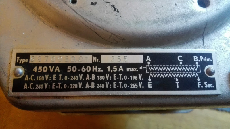

Moin ich hab hier einen kleinen Trenstelltrafo, Sec. ist der Anschluss
klar bei der Pri. Seite würde A,B und A,C gehen auf dem Typenschild
steht dann auch die Ausgangsspannung, was mir nicht so ganz klar ist
warum da beides geht und was dann die Nachteile / Vorteile sind mal
abgesehen von der höheren Ausgangsspannung.

Gast #5195084
Viel kannst du da nicht falsch machen.
Ich würde da noch eine Sicherung im primär davor machen.
Entweder A-C oder A-B rein mit wahrscheinlich 230V.
Je nach dem ob du auch etwas mehr hochtransformieren willst (UA > UE)
ghst du halt auf C oder B.
Die Vor- und Nachteile sind halt die Übersetzung und die dabei
auftretenden Ströme.
Was davon nun Vortei oder Nachteil ist musst du selber wissen, zb:
In A-C 240V, Out 328V kann ein Vorteil oder Nachteil sein.
