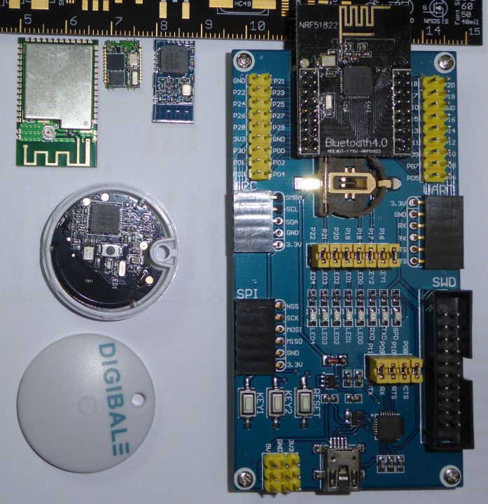

Habe mal meine Sammlung fotografiert:
ganz rechts das Evalboard von Waveshare, gut für erste Tests. Dann ein
nRF51822 Modul, und das kleinste ist der nRF51822 +
Beschleunigungssensor, irre klein und ich weiss noch nicht wie ich das
etwas angelötet bekomme :)
ganz links ein nRF52832, das ist sogar ein Cortex-M4 mit Funk. Der
Schlüsselanhänger ist auch ein nRF51822, der ist praktisch für einen
Beacon oder Garagentoröffner oder ähnliches.
@ Johannes S.
Hast du Erfahrung mit den nRF51822?
Ich habe auch das Waveshare Board und einige Module dazu.
Blinky und ein paar andere Sachen haben funktioniert.
Aber wenn es um BT geht, kommt immer die Stelle mit dem Handy ins Spiel.
Habe ich aber nicht, nur ein Tablet mit Win10 und BT 4.0.
Hast du es geschafft zwei oder mehr nRF51822 miteinander zu verbinden,
ohne das ein Handy oder PC im Spiel ist?
nein, leider nicht, bisher habe ich nur die mbed Beispiele getestet und
Smartphone Apps als Gegenstelle.
In der mbed BLE Implementierung sind aber so Funktionen wie scan und
connect drin, das hört sich schon mal so an als ob es gehen könnte.
