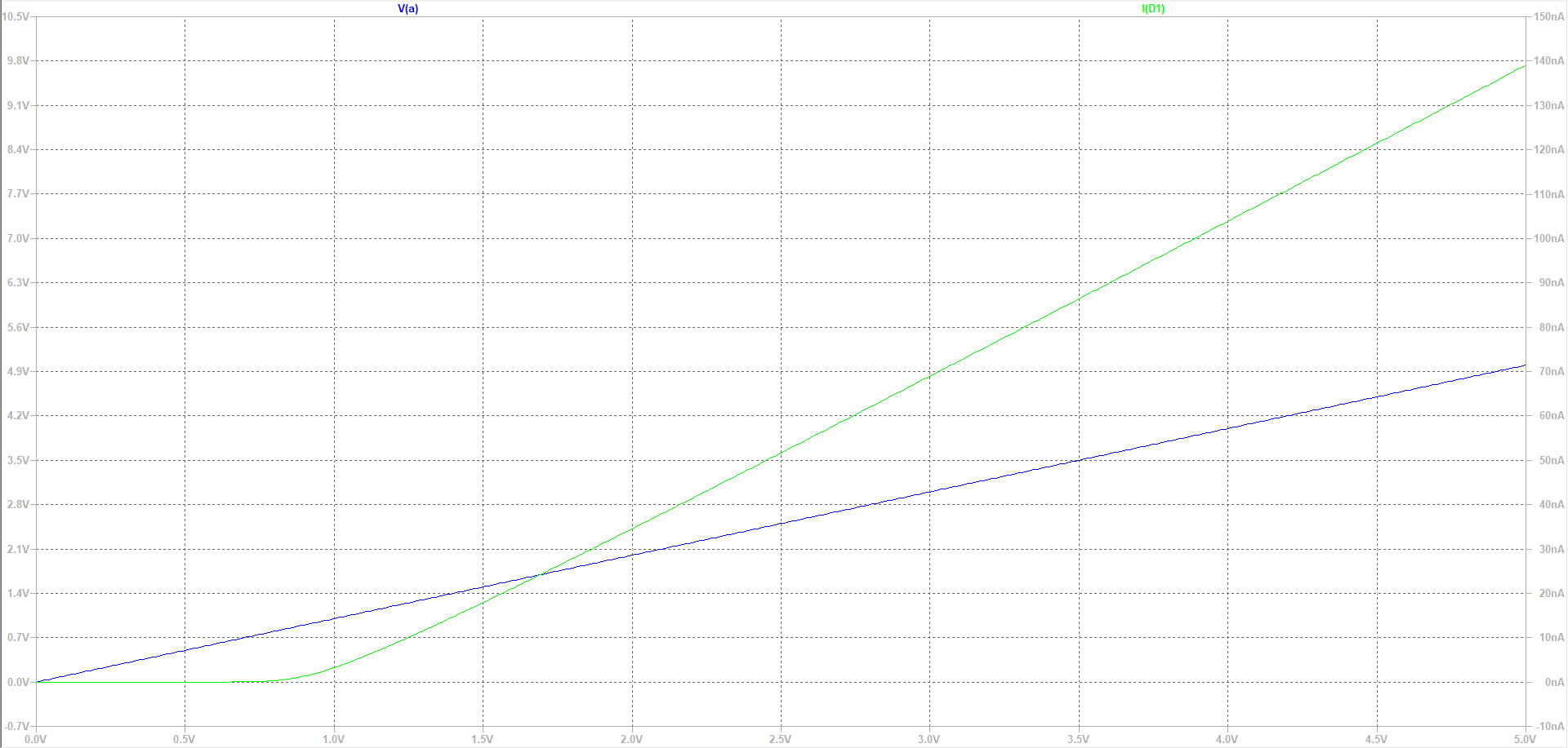

ich zweifel gerade an meiner technischen Kompetenz. Ganz einfacher
Aufbau in LTSpice: 2 Widerstände (50R und 1R) und in Reihe dazu eine
1N4004. Wenn ich nun den Strom durch die Diode D1 probe, werden da
Stromwerte im nA Bereich gemessen, was ja eigentlich um den Faktor 10^3
zu gering ist.
Was mache ich falsch?

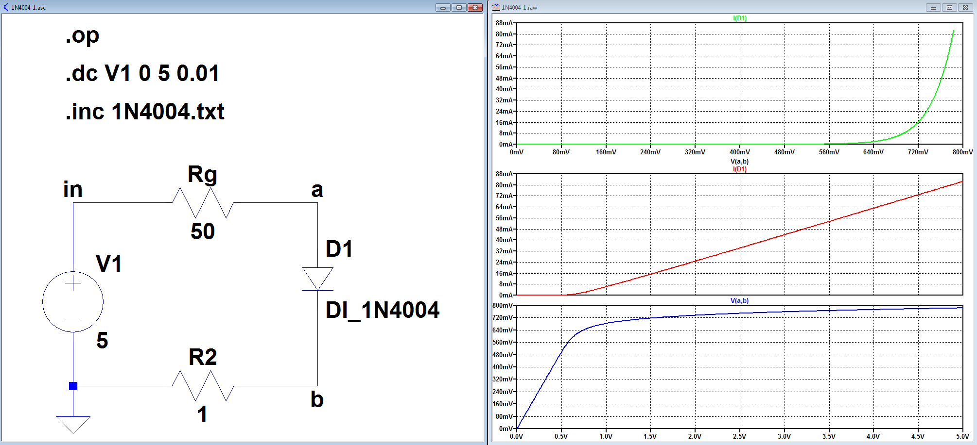

Im Anhang meine LTSpice Schaltung, das Modell der Diode (von onsemi.com)
und ein Screenshot der Kennlinie.
Vielen Dank,
Lukas
Hallo Lukas,
Das Diodenmodell heißt DI_1N4004.
Einfach eine Diode platzieren. Dann den Value D durch dessen Modellnamen
DI_1N4004 ersetzen.
Ich habe noch nicht verstanden wie du nA misst. Hast du eine negative
Spannung angelegt?
Helmut
Das Modell heißt DI_1N4004.
*SRC=1N4004;DI_1N4004;Diodes;Si;  400V  1.00A  3.00us   Diodes, Inc.
diode
.MODEL DI_1N4004 D  ( IS=76.9p RS=42.0m BV=400 IBV=5.00u
+ CJO=39.8p  M=0.333 N=1.45 TT=4.32u )
Du hast für das Diodensymbol für die Parameter SpiceModel und Value
beidesmal "1N4004" angegeben. Zum einen heißt das Modell nicht "1N4004",
sondern "DI_1N4004", zum anderen darf der Modellname nicht zweimal
angegeben werden. In deinem Fall wird das zweite "1N4004" als ein
Area-Faktor von 1.4004n = 1.4004E-9 interpretiert, d.h. es wird keine
ganze 1N4004, sondern nur ein winziger Bruchteil davon simuliert. Dass
diese Nanodiode nicht besonders gut leitet, dürfte klar sein :)
Normalerweise schreibt man den Modellnamen nur in den Value-Parameter.
Das ist der Parameter, der defaultmäßig auch in der Beschriftung im
Schaltplan steht und dort mit der rechten Maustaste direkt geändert
werden kann.

Das war der entscheidende Hinweis. Habe jetzt den Eintrag bei Value
gelöscht und schon fließen mA und keine nA mehr.
