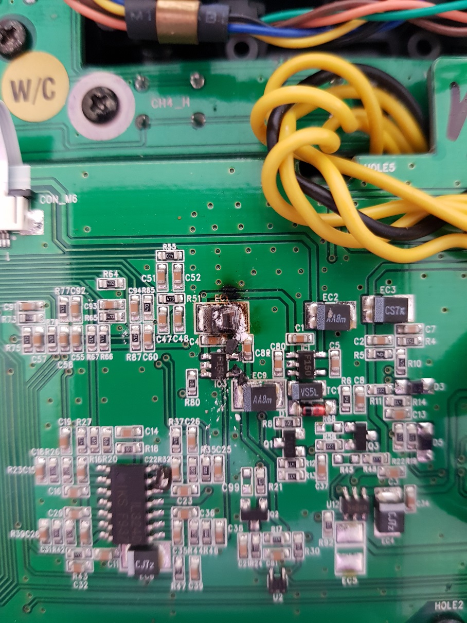

Hallo Blöderweise habe ich heute den Akku meiner RC Fernsteuerung verpolt angeklemmt woraufhin das Bauteil auf dem Foto in Rauch aufging. Bei einer ersten Begutachtung funktioniert das Gerät soweit. Natürlich habe ich gegoogelt und es hat wohl ein Tantal C zerstört. Einer im Forum behauptete dies wär die Art vor Verpolung zu schützen, was ich nicht glaube. Einige im Forum haben das C ausgetauscht und deren Gerät ging trotzdem nicht. Andere haben mehrere Bauelemente ausgetauscht bis es wieder ging. Es handelt sich wohl um ein 16V, 47µF, 20% Tantal C 1) Muss ich es ersetzen? 2) Reicht es es einfach nur rauszulöten? 3) Ich werde sicher kein Tantal bekommen , kann es ein normaler Folien C auch sein? 4) Sonst noch Tipps und Ratschläge? Wie immer mit sehr großem Dank!
Attila C. schrieb: > 3) Ich werde sicher kein Tantal bekommen , kann es ein normaler Folien C > auch sein? So einen Kondensator gibt es nicht mehr als Folie, dafür ist er zu gross. Ein normaler Alu-Elko tut aber genauso seine Arbeit und den kannst du bedenkenlos einbauen. Ein Tantal geht hier auch wieder, wenn es kein Altbestand ist.

Die Anlage funktioniert noch? Führen die dicken Leiterbahnen direkt an das Kabel zum Akku? Dann dürfte es nur ein Stützkondensator sein. Seine Aufgabe: Bei schwankendem Strom liefert die Akku unterschiedliche Spannung. Der Kondensator soll nun den schwankenden Strom ausgleichen, damit dann auch die Spannung konstanter bleibt. Die Steuerung arbeitet zuverlässiger mit konstanter Versorgungsspannung. Die Hersteller sparen jeden Cent ein. Wenn die meinen, es ist nur mit den 47uF zuverlässig genug, dürfte es wohl stimmen. Wenn du meinst, ohne ist es auch zuverlässig genug - lass ihn halt einfach weg.
> RC Fernsteuerung verpolt und gegrillt. Guter Rat? Ketchup? ;) Noch einer schrieb: > Wenn du meinst, ohne > ist es auch zuverlässig genug - lass ihn halt einfach weg. Oder einen Low-ESR Elko reinquetschen? (Ein normaler tuts wahrscheinlich auch)
Vielen Dank schon mal! Nein die dicken Kabel gehen woanders hin. Also ein normaler Folien C. Ich hätte hier noch einen 220µF Das sollte dann doch auch gehen? (Wenn er ins Gehäuse passt) Und wo ist da plus? Da wo der weiße Aufdruck ist? Also links?
Min. 16V, klar. Da dürfte der ESR, sogar dem des original Tantals ähnlich sein. Attila C. schrieb: > Und wo ist da plus? Da wo der weiße Aufdruck ist? > Also links? Häufig ja... nach messen!

Teo D. schrieb: > Min. 16V, klar. Da dürfte der ESR, sogar dem des original Tantals > ähnlich sein. > > Attila C. schrieb: >> Und wo ist da plus? Da wo der weiße Aufdruck ist? >> Also links? > > Häufig ja... nach messen! Kann man sich hier sparen, die F150 sind Spannungsregler LD2981-5.0, Pin1 ist der Eingang, also der Pluspol des Elkos.

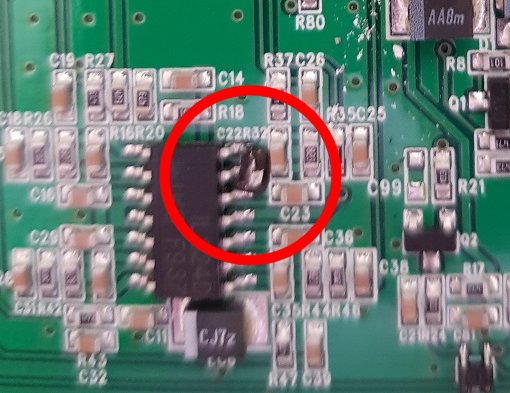

Das hier im Kreis sieht mir aber etwas suspekt aus - ist das 'Orgenool' oder hat es da auch 'was gerissen'...?
#5199054
Da liegt ein Splitter des Tantaliden.
