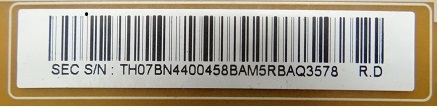

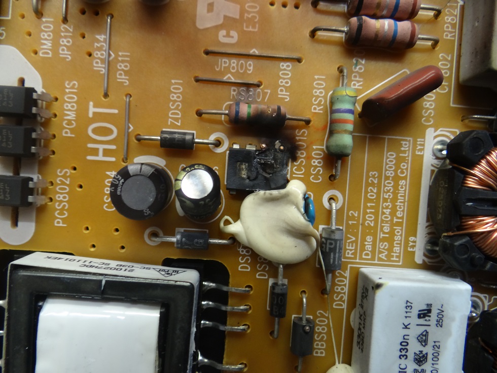

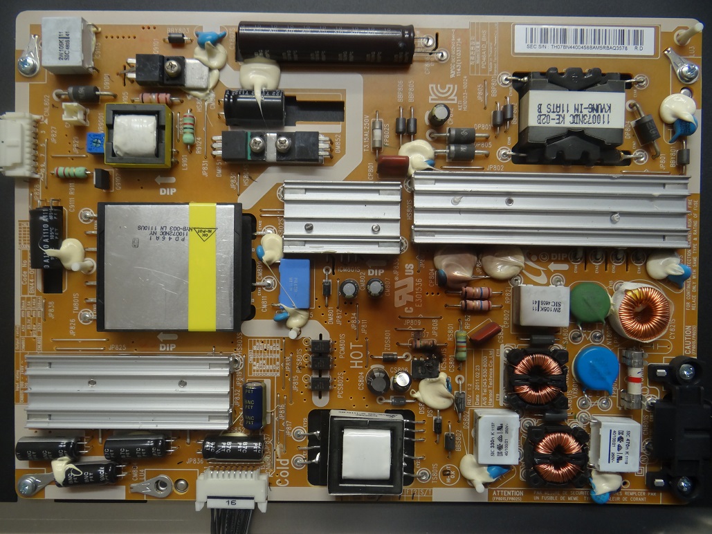

Ein Hallo an alle. Der Fernseher, Samsung UE40D6200TSXZG,verabschiedete sich mit lautem Knall, Blitz und Rauch. Nach dem Öffnen war im Netzteil ein zerstörter IC zu sehen. Die Suche nach einem Schaltbild mit IC-Bezeichnung war ergebnislos. Weiss jemand um welchen IC es sich dabei handelt?
Auf der Netzteilplatine steht eine Bezeichnung wie z.B. 'BN44-00208A'. Mit Hilfe dieser Bezeichnung findest du entweder eine Ersatzplatine und manchmal auch den Plan. Wenn es tatsächlich die von mir genannte Bezeichnung ist, dann ist das ein FSQ0365AN. Zuständig für das Standby Netzteil.

Hubert G. schrieb: > Nach dem Öffnen war im Netzteil ein zerstörter > IC zu sehen. Da ein IC eher selten von alleine explodiert, solltest du unbedingt noch nach weiteren defekten Bauteilen suchen.
Ich finde die Y-Kondensatoren (die blauen im weißen Verguss) sehen ziemlich verbrannt/beschädigt aus. Evtl liegt hier ja der Übeltäter begraben.
T.roll schrieb: > Da ein IC eher selten von alleine explodiert, solltest du unbedingt noch > nach weiteren defekten Bauteilen suchen. Da das aber wie der Standby-Teil aussieht, könnte das IC alleine schon schuld sein. Könnte also was voll integriertes ala Topswitch/LNK* etc. sein, da hört man ja öfter die "durchschlagenden" Erfolge ;) Anhand der Platinenunterseite könnte man rausfinden, was das sein könnte, falls sich keine Unterlagen finden.
Danke für die Antworten. Der FSQ0365AN ist es nicht. Dem defekten IC fehlt der Pin6 wie bei den LNK304. Die Belegung der Pin ist aber doch etwas anders. Defekt ist noch der 6,8 Ohm Widerstand der auf Pin 1 geht, die andere Seite des Widerstands geht auf Minus. Pin7,8 gehen zum Trafo. Pin 4 geht zu einem OK, dürfte der Feedback sein.
#5199815
STR-A6052M
Danke, der könnte es tatsächlich sein. Zumindest die Beschaltung passt. Mal sehen wo ich den einigermaßen günstig her bekommen. Die Zeit drängt ja nicht.

Hubert G. schrieb: > der könnte es tatsächlich sein Nein, der ist es, ganz sicher.
hinz schrieb: > Nein, der ist es, ganz sicher. Dann auf jeden Fall, vielen Dank.
#5199846
Siehe auch Bild, und vergleiche mit Angeboten auf Aliexpress.
hinz schrieb: > Siehe auch Bild, und vergleiche mit Angeboten auf Aliexpress. Danke für die Unterstützung, Fernseher läuft wieder.

hinz schrieb: > STR-A6052M Wenn es den zerlegt hat, bitte auf jeden Fall die schon angesprochenen weißen Cs sowie beteiligte Halbleiter kontrollieren. Oftmals kündigt sich ein Ableben dieses Schaltungsteils durch ein meist gut wahrnehmbares Summen/Schnarren dieser Cs an. Tritt, je nach Umgebung, nach ca. 10-30 Minuten auf, ganz selten auch mal erst nach 1-2 Std.
