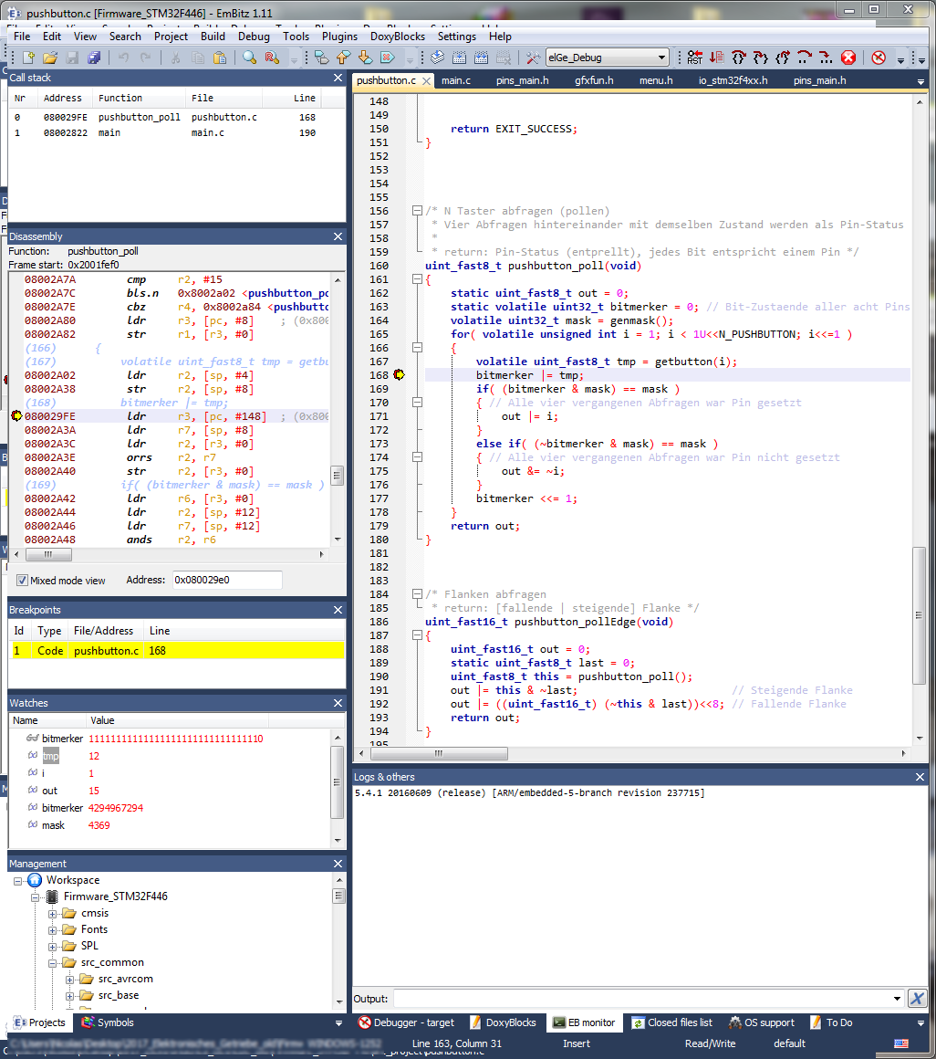

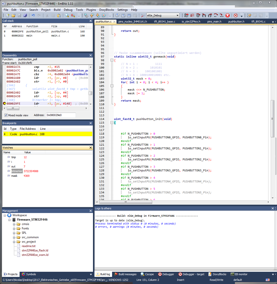

Ich habe gestern abend recht lange nach einem Fehler gesucht:
#include <stdbool.h>
#include <stdint.h>
static inline bool foo(void)
     return (GPIOA->IDR & GPIO_Pin_5) != 0;
uin32_t bar(void)
    static uint32_t bitmask = 0;
    for( int i = 0; i<8; i++ )
        bitmask |= foo();
        bitmask <<= 1;
    return bitmask;
Letztendlich rührte der Fehler daher, daß foo() die Werte 0 und 32 und
nicht wie erwartet 0 und 1 annahm.
Als Lösung mußte dann ein Trigraph herhalten:
        bitmask |= foo() ? 1: 0;
Wie kommt der Compiler darauf, daß !true ausgerechnet 32 ist? 42 hätte
ich beinahe noch verstanden.

ui und das static bitmask ist ein böser Fehler! Das wird exakt ein
einziges mal mit 0 initialisiert und im nächsten Aufruf behält es den
alten Wert!
von Stefan F. (Gast)
> !false kann also alles dein.
Das ist ist nicht die Problemursache. Ursache ist, dass die Variable
bitmask als static deklariert wurde und noch Reste von vorherigen
Funktionsaufrufen enthält.

Das Problem liegt in getbutton(), denn dort wird gar kein Vergleich !=
gemacht.
Und: wie oben schon geschrieben, existiert in C der DT bool nicht,
sondern nur ein Typalias für int!

von Unlogiker (Gast)
Sodele....ich bin doch dazu gekommen, zwischen Tür und Angel den alten
Zustand wiederherzustellen.
Compilerversion ist 5.4.1 20160609 (release) [ARM/embedded-5-branch
revision 237715]
Scheinbar kann man als Gast nur eine Datei anhängen.
Warum schreibt keiner etwas? Das Fenster war im Screenshot ja wirklich
denkbar ungünstig gescrollt... fällt mir erst jetzt auf.
von Frank M. (ukw) (Moderator) Benutzerseite
bitmerker in push_button_poll () ist static definiert, überlebt also
jeden Funktionsaufruf.  In bitmerker werden nur Bits gesetzt, aber nie
zurückgesetzt.  Kein wunder, wenn irgendwann alle Bits bis auf das
unterste gesetzt sind.
Ist das wirklich das, was Du willst? Und was soll das volatile davor?
Verzweiflungstat?
Ich halte sowohl das static als auch das volatile für unsinnig. Oder ich
habe die Logik dahinter nicht verstanden. Kann es sein, dass Du die
Bedeutung von static nicht verstanden hast?
Wenn ich mich recht erinnere, wurdest Du in diesem Thread schon mehrfach
auf den static-Fehler als Reaktion auf den Eröffnungsbeitrag
hingewiesen. Überlesen?
Achim S. schrieb:
> Darf ich noch anmerken, dass Du Dir mit paralleler Tastenauswertung Code
> sparen könntest?
> 1) getbutton gibt alle Tasten direkt zurück (Switch/Case entfällt)
Ob ich das zusammenschieben der Bits der einzelnen Tasten in
pushbutton_poll() oder in getbutton() vornehme, bleibt vom Ergebnis
gleich. Ich habe mich für das eine entschieden, man könnte sich auch für
das andere entscheiden.
nada schrieb:
> Sicher, dass das nicht eine optimierte Version ist, wo der Debugger
> einfach nur noch trash anzeigt?
volatile uint_fast8_t tmp
Außerdem geht es hier nicht um Entprellung. Ich habe keine Ahnung, warum
hier auf µC.net soviel Geschrei um Entprellung gemacht wird. Entprellung
macht man einfach und fertig.
Es geht auch nicht darum, ob da eine static-Variable hingehört (tut es).
Es geht darum, daß in einem Rückgabewert einer bool-Funktion ein Wert
steht, der nicht 0 oder 1 ist.
Offensichtlich müssen sich die Experten und die selbsternannen Experten
auch erst einmal besinnen, ob das überhaupt erlaubt ist. Womit wir
wieder beim Titel wären: "Böse Falle". Wenn man die Falle kennt, kann
man sie sehr einfach vermeiden. Wobei zur Vermeidung eben das != 0 nicht
ausreicht, sondern tatsächlich eine Bedingung (if oder ternärer
Operator) zum Einsatz kommen muß.

von Peter D. (peda)
Screenshots schauen sich die wenigsten an (schlecht lesbar, wenig
Information, viel fehlt).
Hänge das .lss-File an, das ist deutlich informativer.
Dein Code ist ja recht komplex, da kann der Fehler leicht woanders sein.
Ich vermute mal stark, Du hast neben dem Hinzufügen des ?: noch andere
Änderungen gemacht und die haben dann den eigentlichen Fehler
korrigiert.
Daher wird das .c und .lss-File für den fehlerhaften Code benötigt,
alles andere ist im Kaffeesatz lesen.

> die Verwendung des Trigraphs irgendetwas am beobachtbaren Verhalten des
> Programms ändert.
s/Trigraph/ternärer Operator/
> Welcher Compiler wurde denn verwendet?
Steht doch oben: GCC 5.4.1.
Unlogiker schrieb:
> Das volatile hat in allen Fällen den einzigen Zweck, daß man im Debugger
> etwas sieht. Ansonsten bleibt von der Schleife wenig übrig.
Wie siehts denn im Debugger aus, wenn Du im EmBitz die Debug-Version
statt Release-Version aktivierst, damit keine Optimierung mehr
vorgenommen wird? In diesem Fall könntest Du nämlich diese ganzen
volatile-Definitionen weglassen und kannst trotzdem debuggen.
Desweiteren würde mich die Ausgabe von tmp mal auf dem UART
interessieren, ob da auch 12 für tmp statt 1 ausgegeben wird. Es könnte
nämlich auch eine Macke des Debuggers sein, der mit der optimierten
Version nicht zurechtkommt. Der Optimizer geht nämlich manchmal derart
verschlungene Wege, der nichts mehr mit dem Quellcode 1:1 zu tun hat.
Zum Beispiel können ganze Reihenfolgen von Statements umgekrempelt
werden. Damit ist auch ein Breakpoint in den optimierten Code komplett
unzuverlässig und Du kannst Dir überhaupt nicht sicher sein, ob er den
Inline-Code(!) von push_button_poll() schon ausgeführt hat oder nicht.
Deshalb: Wenn Du den Debugger benutzt, erstelle auch eine Debug-Version
und keine optimierte Version. Wenn Du optimierten Code testen willst,
baue Outputs auf einen UART ein und verzichte auf den Debugger.
Um mal Nägel mit Köpfen zu machen, ich habe das Beispiel mal so
ergänzt, dass es self-contained ist.
@Unlogiker: passt das so?  Wenn nicht, bitte korrigiere es mal.
Compiliert mit:
arm-none-eabi-gcc -Os -S -std=c99 -mcpu=cortex-m4 -mthumb -DSTM32F446xx -I /path/to/CMSIS/Include -I /path/to/Device/ST/STM32F4xx/Include/ pushbutton.c
Passt das auch?

Fakt ist: Im Debugger wurde "tmp" je nach Pinbelegungg als 12 oder 32
angezeigt.
Anbei das *.s-File. Um Mißverständnisse zu vermeiden, habe ich das
C-File, aus dem es kompiliert wurde, auch noch einmal angehängt.

Ja, so weit habe ich es auch inzwischen entziffert. Die Werte in tmp
waren also tatsächlich Artefakte, die vom Debugger ausgelesen wurden.
Printf liefert auch immer 1 oder 0.

Tja, Debuggen von Code auf Plattformen, die ein paar Register mehr
frei haben als der leidige x86, kann manchmal Überraschungen
beinhalten.  Zwar wird eine volatile-Variable vom Compiler natürlich
honoriert, aber eine C-Codezeile generiert u. U. an verschiedenen
Stellen Assemblercode.  Damit ist das Setzen eines Breakpoints
bezogen auf eine C-Zeile dann nicht mehr völlig eindeutig, und es kann
gut sein, dass die Variable an der Stelle, wo der Debugger anhält, doch
einen anderen Wert hat.
Ich habe mir übrigens angewöhnt, fürs Debuggen globale
volatile-Variablen
einzufügen, die auch wirklich nur einmal den Wert zugewiesen bekommen.
In deinem Falle hast du ja eine normale Variable volatile gesetzt und
sie anschließend wieder rückgelesen.  Globale Variable sind dahingehend
vorteilhaft, dass sie dem Compiler weniger Freiheiten für das
Umsortieren
von Code lassen, denn er kann nicht wissen, ob wer von woanders noch
drauf zugreift (bspw. vom Debugger :).
So ganz passt dein Assemblerlisting jedoch nach wie vor nicht zu dem
Stück Disassembler, welches du oben in der GUI zeigst.
        cmp     r2, #15                cmp     r2, #15
        bls     .L11                   bls.n   0x8002a02
        cbz     r4, .L2                cbz     r4, 0x8002a84
        ldr     r3, .L16               ldr     r3, [pc, #8]
        str     r1, [r3]               str     r1, [r3, #0]
Bis hierhin sind beide gleich.  Das Stück hier gibt's nur in
deinem Screenshot:
                                       ldr     r2, [sp, #4]
                                       str     r2, [sp, #8]
Hier gibt es kleinere Änderungen:
        ldr     r3, .L16               ldr     r3, [pc, #148]
                                       ldr     r7, [sp, #8]
        ldr     r0, [r3]               ldr     r2, [r3, #0]
                                       orrs    r2, r7
                                       str     r3, [r3, #0]
Irgendwas hast du also offenbar zwischenzeitlich geändert.  Damit
ist gerade der dich zur Konfusion getriebene Wert für "tmp" so nicht
mehr im aktuellen Code enthalten und lässt sich nicht klären.
Generell schadet es nicht, wenn man den Assemblercode zumindest
einigermaßen verstehen lernt und nachvollziehen kann.  Dann ist es
im Zweifelsfalle einfacher, die Werte in den CPU-Registern im
Debugger nachzuvollziehen, statt noch X weitere Hilfsvariablen
anzulegen, um irgendein Problem einzukreisen.

Unlogiker schrieb:
> Anbei das *.s-File.
Hallo die Waldfee...

von Theor (Gast)
Unlogiker schrieb:
> Jörg W. schrieb:
>> Indirekt hast du es, indem du behauptet hast, dass der Rückkehrwert
>> einer "bool" deklarierten Funktion andere Werte angenommen hätte.
> Nicht unbedingt. Am Anfang stand durchaus die Möglichkeit im Raum, daß
> ein anderer Wert für Bool als 0 und 1 erlaubt sein könnte.
> Ich habe mich ein paar Jahren mit Optimierung beschäftigt. Meine
> Erfahrungen mit Optimierern, Compilern, Softwerkern und kleinen Kindern,
> die ihr Zimmer aufräumen sollen sind:
> Sie halten das durch Gleichungen, Quelltexte oder Anweisungen
> vorgegebene Regelwerk genau ein, entwickeln aber jede Menge Phantasie
> darin, trotzdem etwas komplett anderes zu machen als das, was
> beabsichtigt war.
> Sprich: Mein erster Gedanke war, daß der Compiler den Standard mal
> wieder auf eine spitzfinde Art und Weise auslegt, an die ich noch nicht
> gedacht habe.
Naja. Offen gesagt, Deine Reaktion ist unbefriedigend - sie enthält
immer noch, wenn auch nicht ausdrücklich aber im Subtext, den unbelegten
Vorwurf, dass hier etwas anderes als definiert, geschieht.
Tatsache bleibt, dass Du für den ersten Code immer noch nicht den
Assemblertext gezeigt hast und alle Versuche von Dritten, anhand dieses
Codes den Fehler nachzvollziehen, gescheitert sind.
Tatsache bleibt auch, dass der Standard in der Hinsicht, in der Du die
Frage aufgeworfen hast, keinerlei Interpretationsspielraum offen lässt.
Auch an dem zweite Code von Dir liess sich der Fehler nicht nachweisen.
Was bleibt, sind vielleicht verständliche Irrtümmer. Aber auch das, -
entschuldige den Ausdruck - sture Beharren darauf, das "irgendwas nicht
gestimmt hat" unter Rückzug auf immer diffusere Argumente oder
Einzelfallbehauptungen die dann spätestens beim Kind, dass sein Zimmer
anders aufräumt als "man" aufräumen versteht, nichts mehr mit einer
Ursachenforschung zu tun haben, sondern mit, - eine andere Möglickeit
halte ich nicht für plausibel -, Gesichtswahrung. Dafür aber, dass ich
nun knapp 20 Leute damit beschöftigt haben, einen Compilerfehler
aufzuspüren, und die Antworter teilweise der Inkompetenz zu beschuldigen
fehlt für mich dann aber ein eindeutiges: "Tut mir leid. Mein Fehler".
Wobei wegen des fehlenden Assemblercodes noch eine Möglichkeit - aber
wohl eher theoretischer Natur - besteht, dass tatsächlich ein
Compilerfehler vorliegt.
Dafür sprechend fällt mir eine Sache besonders auf: Das sich durch viele
Beiträge ziehende Motiv des Misstrauens. Auch in dem hier zitierten
Beitrag. Insbesondere aber auch, der in dem zweiten Screenshot gezeigte
Codeteil, den ich hier mal abgetippt habe.
if ((bitmerker & mask) == mask)  {
else if ((~bitmerker & mask) == mask)  {
Das ist, - wir mir scheint ziemlich offensichtlich und bestätigt von
anderen Äusserungen in diesem Thread -, geleitet von der Furcht, es
ergäbe sich nicht zwingend aus der boolschen Logik, dass das Gegenteil
von 0 auch tatsächlich und immer 1 ist und man müsste das ausdrücklich
hinschreiben, damit der Compiler das auch wirklich merkt - verflixt noch
mal, sonst macht er wieder irgendwas Abseitiges. :-)
Irgendwie sind die ganze Zeit alle anderen Schuld. Der Compiler, der
Standard, ein online-Interpreter etcpp.
Ich möchte betonen, dass es mir nicht um ein abwertendes Urteil über die
Person geht, sondern um die Feststellung, welche Mechanismen zu dem
Fehlurteil geführt haben. Auch wenn es mich persönlich nicht unmittelbar
betrifft, halte ich es doch für erstrebenswert, sich über seinen eigenen
Denkprozesse klarzuwerden, einfach weil ich mit dem TO in der selben
Welt lebe und auf sein Urteilsvermögen zumindest potentiell angewiesen
bin - so wie er auf meines.
Im übrigen erspart man sich damit lange Threads wie diese, wo die
Antworter sich irgendwann veranlasst sehen, negative Belege erbringen zu
müssen, weil der Fragesteller keine positiven Beweise erbringt.
Frank M. schrieb:
> Der Optimizer geht nämlich manchmal derart verschlungene Wege, der
> nichts mehr mit dem Quellcode 1:1 zu tun hat. Zum Beispiel können ganze
> Reihenfolgen von Statements umgekrempelt werden. Damit ist auch ein
> Breakpoint in den optimierten Code komplett unzuverlässig und Du kannst
> Dir überhaupt nicht sicher sein, ob er den Inline-Code(!) von
Ich rate Dir einfach, den letzten Abschnitt aus meinem Beitrag vom
Vormittag zukünftig zu beherzigen. Optimierten Code zu debuggen ist ein
No-Go. Das kannst Du auch nicht dem Debugger anlasten. Der kann nichts
dafür, dass der Optimizer den Code derart umkrempelt, dass Breakpoints
auf C-Codezeilen zum Glücksspiel werden.
Frank M. schrieb:
> Optimierten Code zu debuggen ist ein No-Go.
Um hier mal ein wenig Spannung in die Diskussion zu bringen :-)
Das sehe ich diametral entgegengesetzt.  OK, zumindest ab dem Punkt,
da man sich erstmal prinzipiell in C auskennt und nicht nur die
einfachen Anfängerfehler macht.  Ohne Optimierung debuggt man einen
völlig anderen Code als mit eingeschalteter Optimierung.  Wenn der
Code und die Laufzeit überhaupt noch passen, debuggt man am Ende
trotzdem zweimal: erstmal die „Pipi“-Fehler (10 % der Zeit), danach
dann das, was man wirklich vergurkt hat (wie ein vergessenes
„volatile“), 90 % der Zeit.  Kann man den ersten Schritt gleich
weglassen, sich an die Ungereimtheiten gewöhnen, die das Debuggen
eines hochgradig optimierten Codes hervor bringen, und dann zum
zweiten Schritt übergehen.
Ich will ja mal nicht behaupten, dass ich noch nie mit -O0 compiliert
hätte, aber jegliches einigermaßen ernsthafte Projekt habe ich mit
aktivierter Optimierung debuggt.
Nein. Dieser Code macht etwas völlig anderes, als es
machen würde.
Jetzt könnte ich Dir unterstellen, daß Dein Diskussionsstil durch ein
generell oberflächiges Lesen des Beitrages und ein generelles Mißtrauen
gegenüber den hinter Quelltext steckenden Absichten geprägt ist und ein
daraus resultierendes Bedürfnis, lange Texte zu schreiben
interpretieren.
> No-Go.
Dazu gibt es geteilte Meinungen. In einem anderen Thread wurde mir dazu
geraten, mindestens -O1 beim Debuggen zu nutzen. :-) Ich mache das so,
daß beim Release-Build die Debug-Option feststeht (-O2 oder -Os) und ich
im Debug-Build nach Bedarf umstelle.
