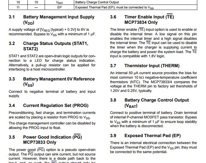

Hallo alle zusammen,
ich hätte eine Frage zu Batteriemanagement-Systemen als fertige ICs. Für
mein aktuelles Projekt wollte ich ein MCP73833-FCI/UN von Microchip
einsetzen. Damit möchte ich über einen USB-Anschluss meinen LiPo
Akku(3.7V, 2500mAh) aufladen.
Ich hätte nun eine Frage zum Spannungseingang des ICs. Wenn ich das
richtig verstanden habe, muss ich doch eine Spannung von 4 Volt anlegen
oder? Im Datenblatt steht [VREG (typical) + 0.3V] to 6V. Heißt also
VREG+0.3V ist auch gleichzeitig meine gewünschte Ausgangsspannung am IC?
Dafür müsste ich nur noch einen Spannungsteiler aufbauen, damit 5V(von
der USB-Buchse) zu 4V werden. Ich hoffe, ich habe das richtig
verstanden. Habe einen Ausschnitt vom Datenblatt angehängt.
MfG
Gast #5202798
Du kannst den Eingang von diesem IC ohne Probleme mit 5V betreiben, die
Spannung aus dem USB-Port nehmen geht also einwandfrei!
Der IC neigt aber dazu, schnell heiß zu werden. Dann reduziert er
selbständig den Ladestrom - ohne, dass man etwas davon mitbekommt (außer
natürlich, dass er länger lädt).
Ich würde ihm bei 5V eventuell eine Schottky-Diode vorschalten. Die
"verbrezelt" dann schon mal einen Teil der Abwärme und der MCP wird
nicht mehr so heiß und hält den Ladestrom hoch.
