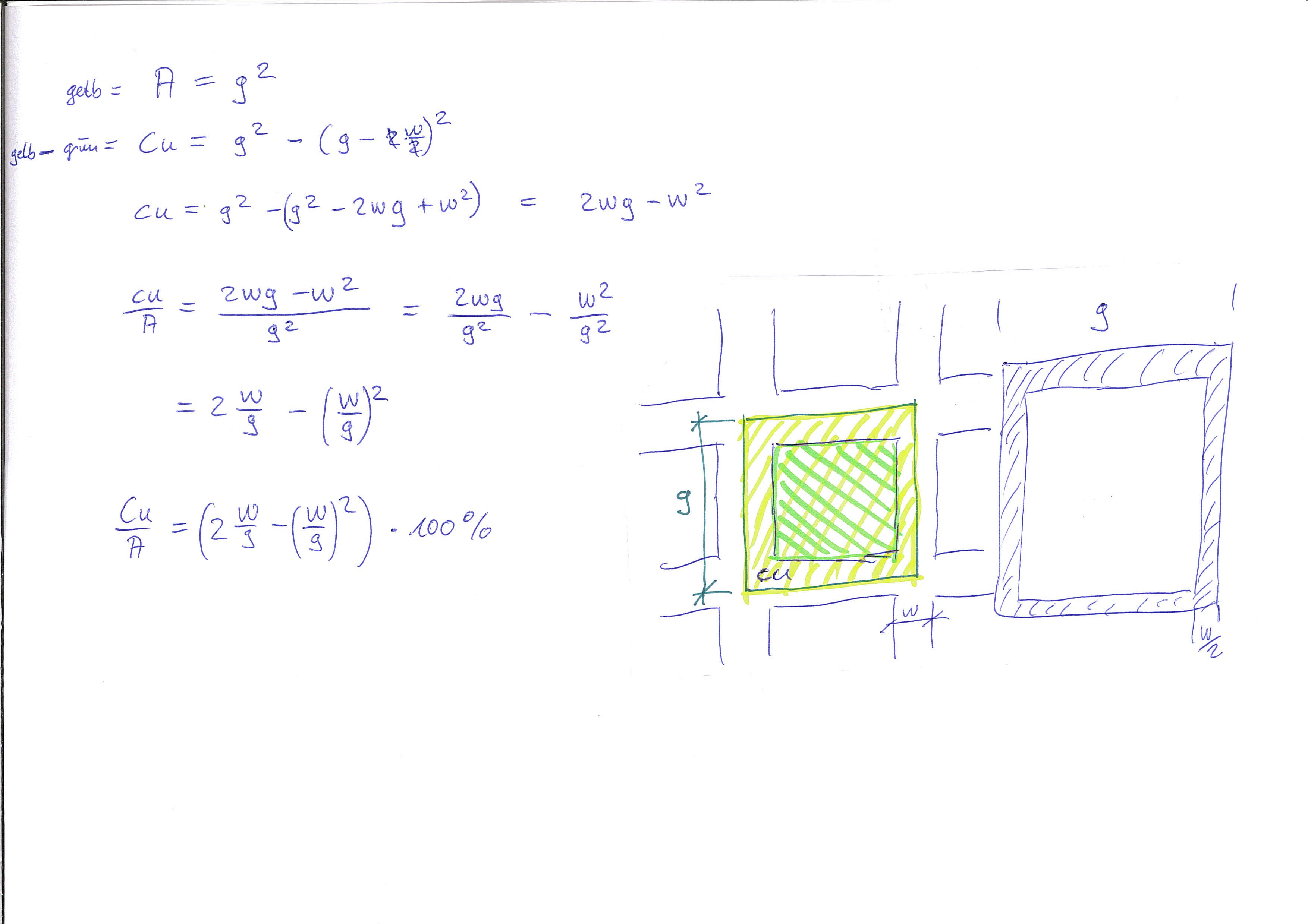

GNDfläche Netzfüllung in % Formel benötigt
Gast #5202191
Ich würde gerne in Target ein Massegitter erzeugen. Ich benötige 25%
hatch fill.
Bei Target kann ich im Masseflächenassistent einstellen welche
Leiterbahndicke und welchen Abstand mein Netz haben soll aber nicht
diese Angabe in Prozent.
Hat jemand eine Formel mit der ich dies berechnen kann?
Gast #5202199
Nein. Aber man kann sie sich mit einem (am besten karierten) Blatt
Papier sehr leicht herleiten.
Mal ein Quadrat mit 4x4cm. Mal den Rand an jeder Seite 5mm aus. Das ist
die halbe Leiterbahnbreite. Die freie Fläche in der Mitte ist frei.
Gast #5202221
Man betrachtet ein Quadrat w*w und berechnet, wie viel freigeätzte
Fläche es in der Mitte enthält. Die beiden Flächen setzt man ins
Verhältnis.
