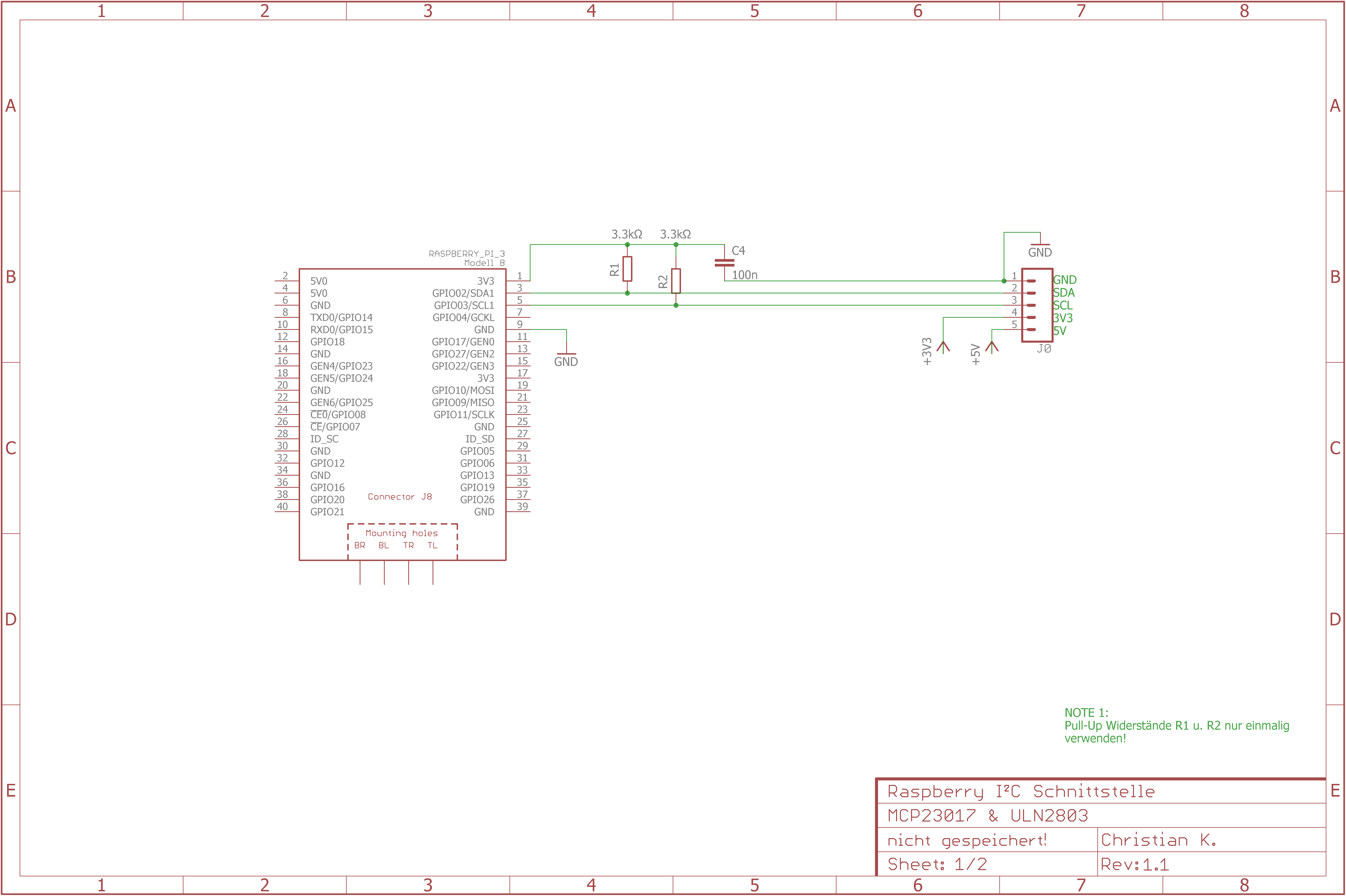

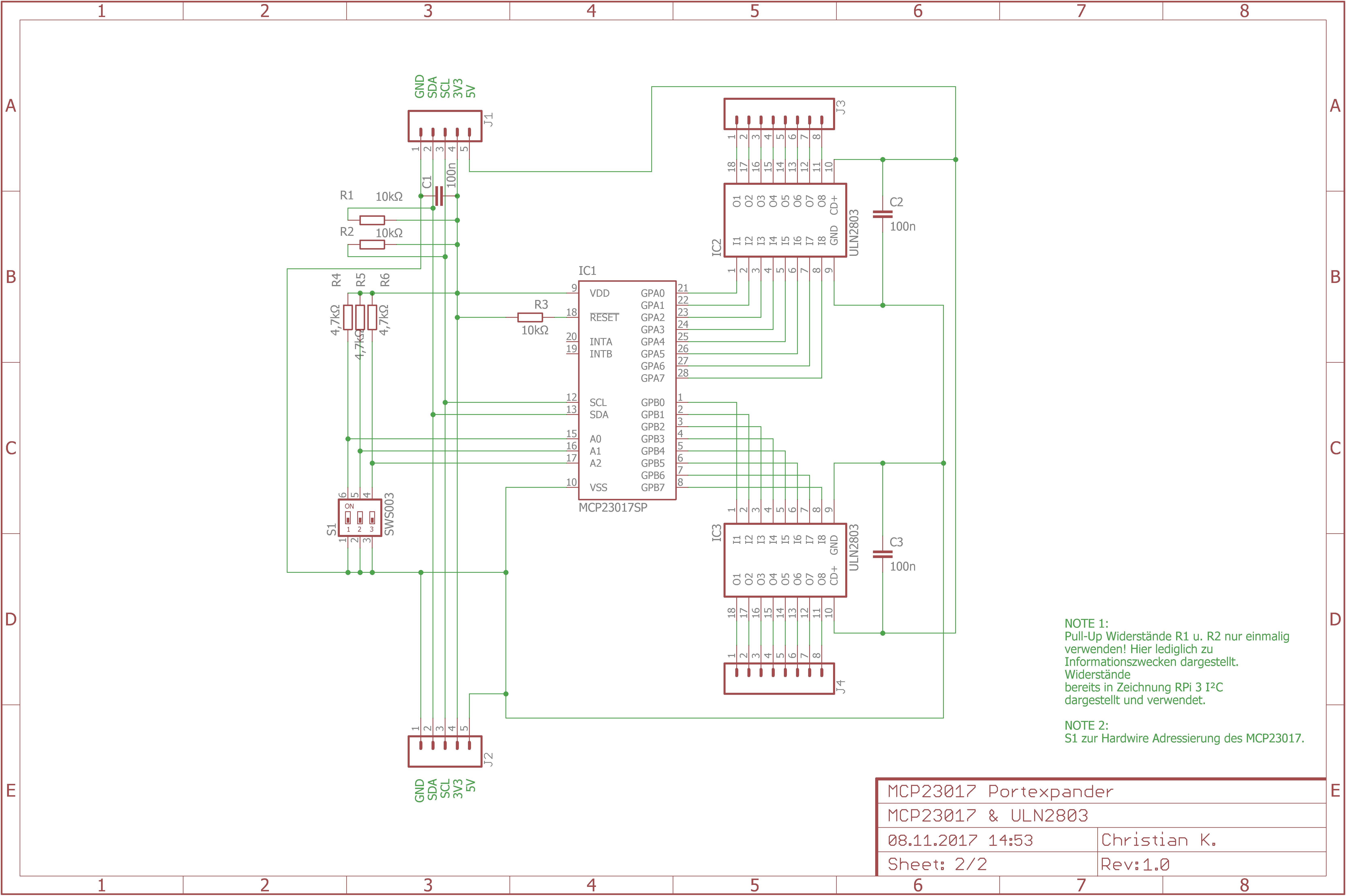

Meine Frage zu den Schaltplan, speziell 02_MCP23017_ULN2803:
- Habt ihr Einwände oder Verbesserungsvorschläge?
Ich freue mich über eure Antworten und bedanke mich schon im Voraus.

Deiner eigenen Übersicht halber würde ich dir gerne ein paar Vorschläge
zum intuitiven Lesen von Schaltplänen machen:
- Verwende Masse Symbole, dann sparst du Leitungen (Übersichtlichkeit)
- Masseleitungen zeigen immer nach unten
- Verwende Symbole für die Versorgungsspannungen 3,3V und 5V
- Versorgungsleitungen zeigen immer nach oben
- Drehe alle Symbole so, dass man sie lesen kann ohne den Kopf schief zu
legen. Man kann Bauteilsymbole (IC2, IC3) auch spiegeln, dann musst du
sie nicht so komisch anordnen.

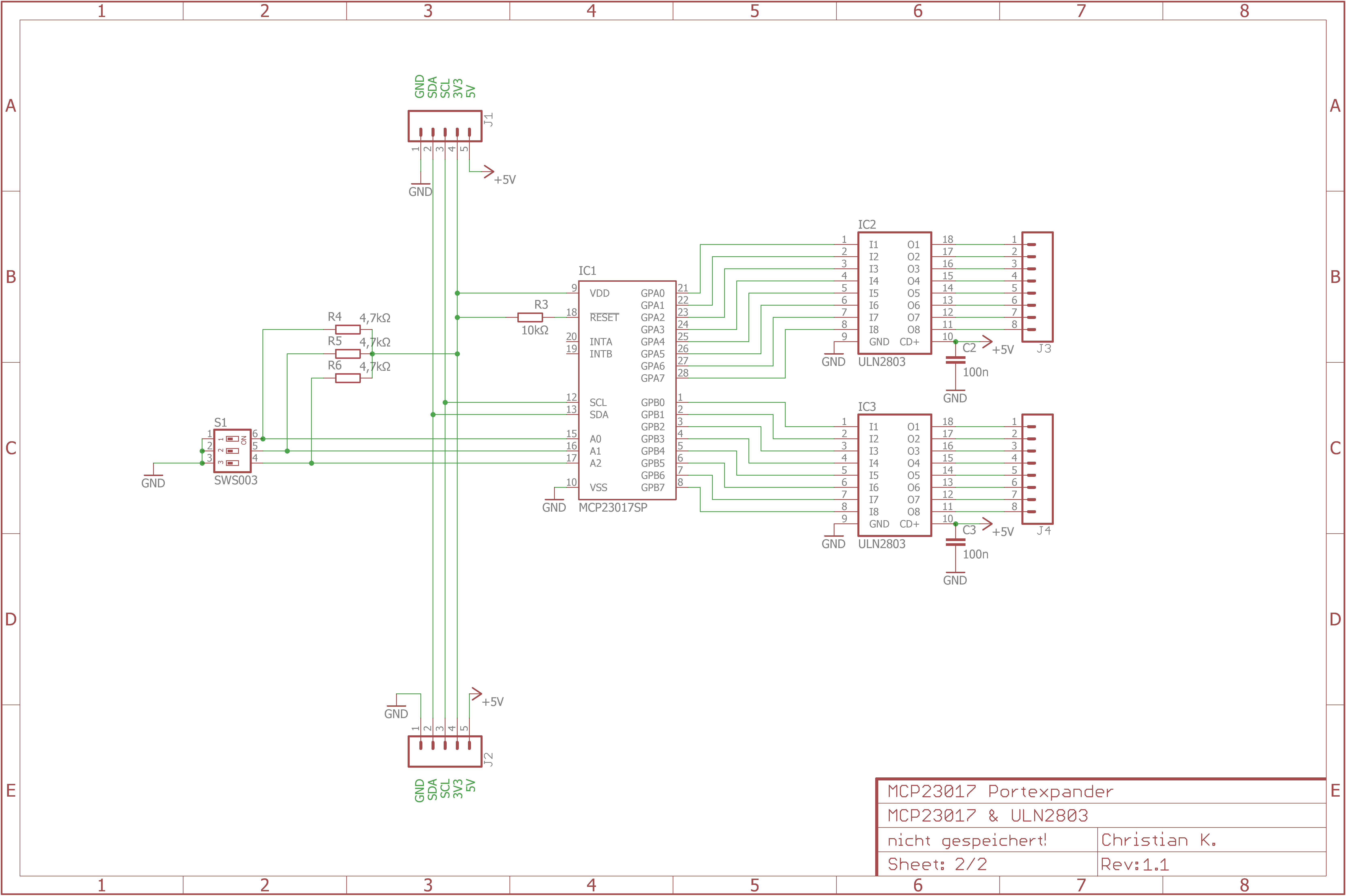

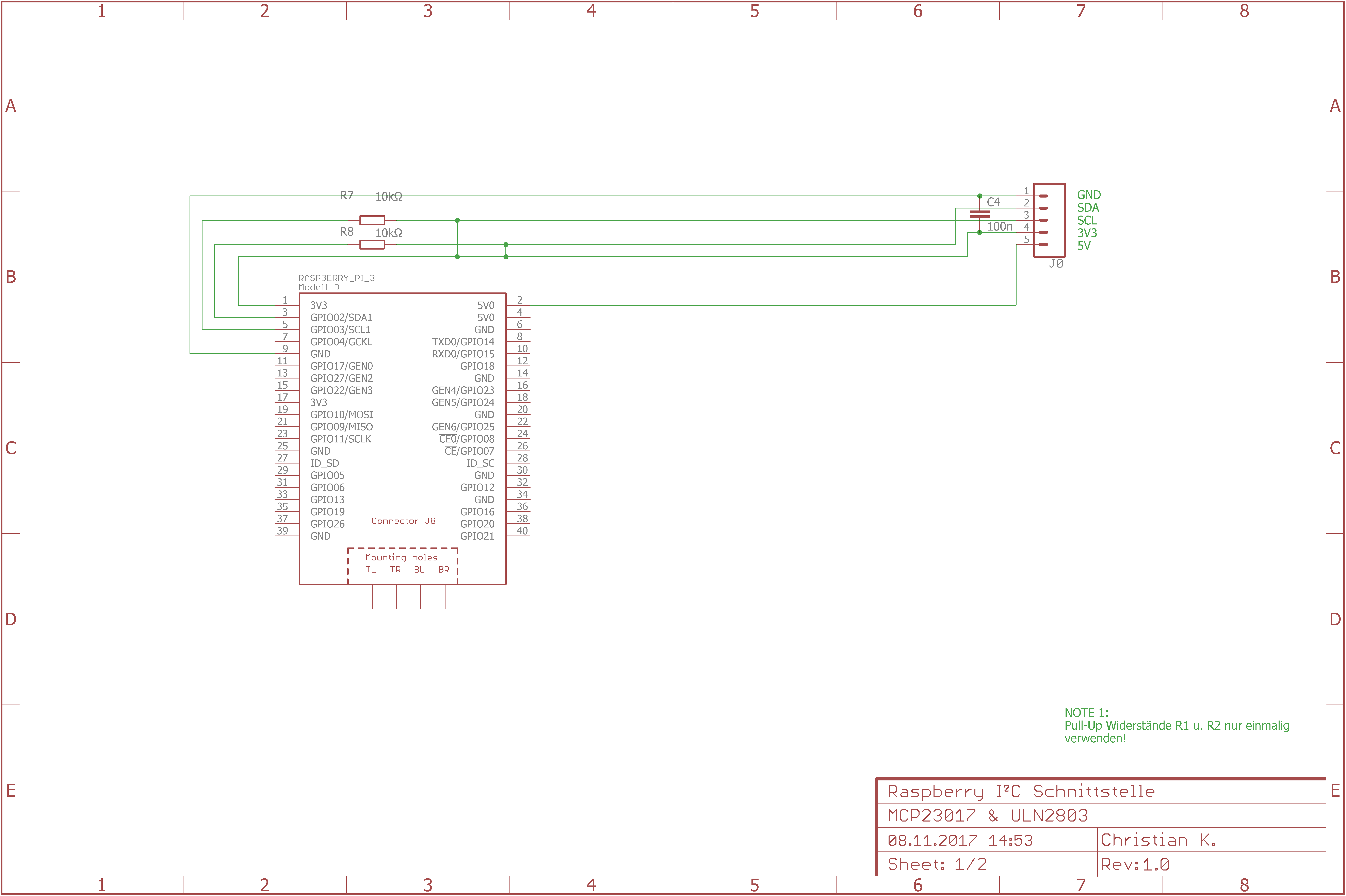

Ich habe die Schaltpläne aber überarbeitet und eure Anregungen
berücksichtigt.
Die sonstige Auswahl der Kondensatoren u. Widerstände sind vernünftig
dimensioniert oder besteht da auch noch Handlungsbedarf?
Christian
Ersetze die GND Leitung an C4 durch ein GND Symbol.
Ersetze die 3,3V Leitung auch durch Versorgungsspannungssymbole.
Bei IC1 fehlt der Abblock-Kondensator.
Was bedeutet "Pull-Up Widerstände R1 und R2 nur einmalig verwenden!"?
Soll man die jeden Tag erneuern, oder was? Ich glaube der Satz ist
vollkommen überflüssig.
