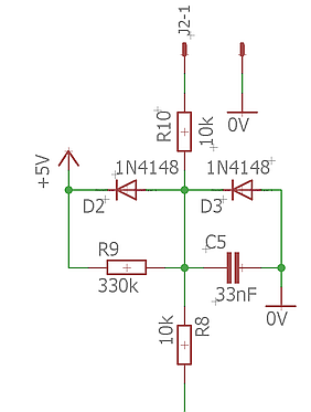

von unserer Türklingel gehen eine ca. 10m Zweidraht-Kupferleitung durchs
Haus.
Sobald die Klingel gedrückt ist, macht der Schließer einen Kurzschluss.
Wie muss ich nun diese beiden Kupferenden mit meinem Raspberry
verbinden, damit ich es abgreifen kann und bemerke, wenn die Klingel
gedrückt wird.

Ich gehe davon aus, dass die Klingel ihre eigene Stromversorgung hat und
nicht ausgebaut werden soll. In diesem Fall ist ein Relais sicher eine
gute Lösung. Preiswert und Deppensicher.

Vielleicht sollten wir mal klären:
Hängt an den zwei Drähten noch eine Klingel dran oder möchtest Du mit
dem Raspberry eine Klingel realisieren?
Wenn noch eine Klingel dran hängt dann vergiss mein Bild, dann brauchst
Du das Relais!
