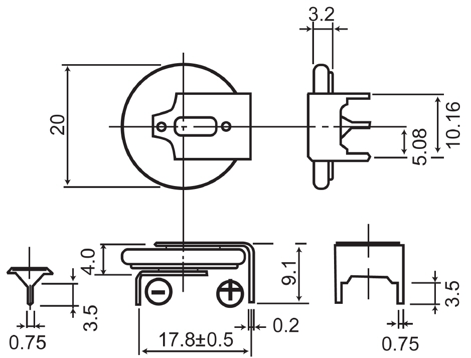

Moin,
ich suche einen Knopfzellenhalter, horizontal, der unmittelbar als
Ersatz für eingelötete 2032-Zellen taugt. "Unmittelbar" meint: Keine
Beine biegen, kein Kleber, keine zusätzlichen Drähte, kein Bohren in der
Platine etc. etc.
Die allgemein erhältlichen haben meist beidseitig nur je einen Pin und
der Abstand ist zu groß. Pinout mit Maßen der Einlötzelle anbei.
Kennt jemand einen Lieferanten? Vielen Dank :-)

Es sieht nicht so aus, als ob es so was gäbe, schliesslich muss ein
Batteriehalter auch seitliches herausfallen der Batterie verhindern und
ist demnach breiter hat also keinen Grund so schmal gebaut zu sein, nur
senkrecht stehende haben 3 Beinchen
https://www.google.de/search?q=2032+holder&source=lnms&tbm=isch&sa=X&ved=0ahUKEwj_47v-m7HXAhUOzaQKHXPQAAUQ_AUICygC&biw=1419&bih=1033
https://www.aliexpress.com/cheap/cheap-2032-battery-holder.html

Danke, an sowas hatte ich als letzte Lösung auch schon gedacht. OK, der
fertige Print spart den Eigenentwurf ;-)
> ist demnach breiter
Ist schon klar, er darf ja auch meist größer sein. Wenn so überhaupt
kein Platz für einen größeren Halter ist, kommt eben wieder eine
Standard-Zelle drauf. Meine Hoffnung ist, es gibt einen mit im Halter
verlaufenden Beinchen, die im passenden Pinout rauskommen. Oder so ;-)

OK, ich sehe ein, ich hätte wohl erwähnen sollen, dass ich alle gängigen
und üblichen Verdächtigen schon durch habe. Dabei kam die Erkenntnis,
dass mein Wunsch wohl etwas speziell ist. Deswegen die Nachfrage hier.
Michael W. schrieb:
> Hiervon sollte doch was auf die Platengg von OSH Park passen
Ja sicher, Adapter geht immer, und das wird auch passieren, wenn es
nicht anders geht. Ich würde aber gerne ohne auskommen, weil
- das nicht nur einmal vorkommt,
- das vorbereiten der Adapter Zeit kostet,
- das zwar von fitten Lötern, aber technisch u.U. null versierten
Personen getauscht wird.
Ich hatte so ein wenig auf einen Foristen gehofft, dem spontan ein
Gedanke der Art "jaaa, sowas blödes habe ich schon mal gesehen..." kommt
