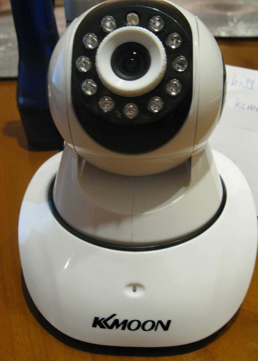

Vor ungefähr 2 Jahre habe ich eine Kkmoon Kamera bei Ebay gekauft.
Die Kamera hat bestimmte Zeit gearbeitet. Jetzt wollte ich sie für neue
Zwecke verwenden. Leider habe ich festgestellt dass unter dem Reset Loch
(Boden...) ist nichts da . Reset ist einfach nicht
von der Platine ausgeführt. Vermutlich ist diese Kamera nur einen
Nachbau... Kann jemand die Anschlussstele für Reset auf Grund vom Foto
herausfinden.

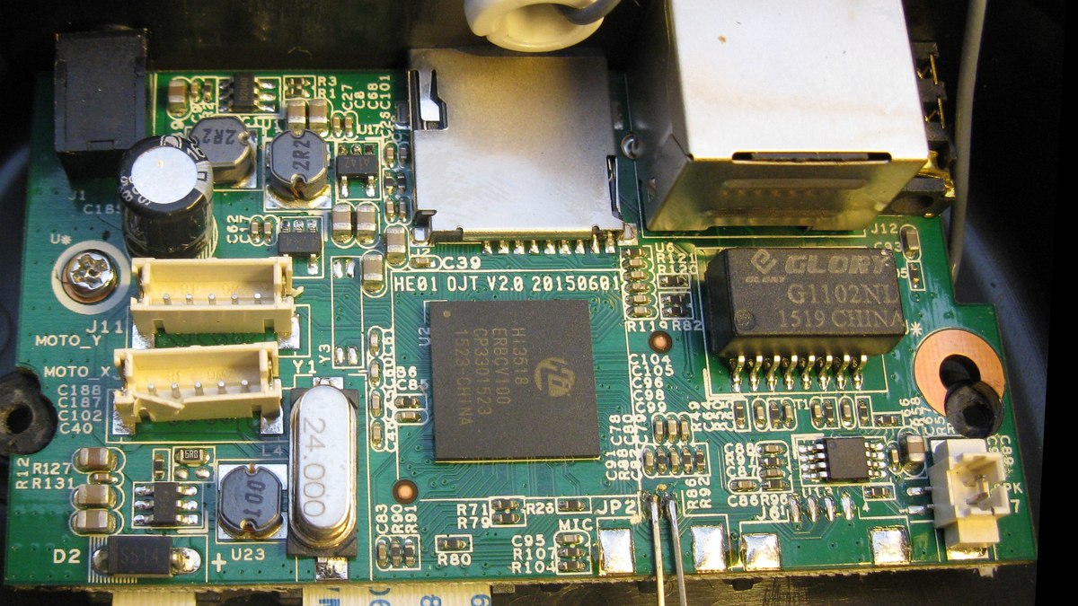

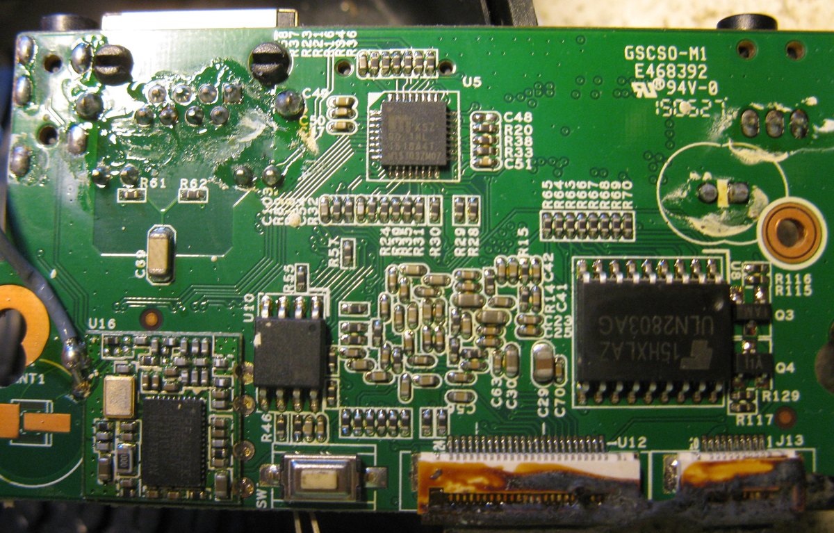

Ich habe die Platine ganz von Kamera herausgenommen.  Die Platine ist
auch unten bestückt.Dort befindet sich auch den Resetschalter SW. Der
befindet sich aber auf andere Stelle als die Beschriftung RESET auf dem
Boden. Im Boden ist auch kleines Loch unterm dem Schalter  über den kann
man den Schalter drücken und Reset durchführen.
