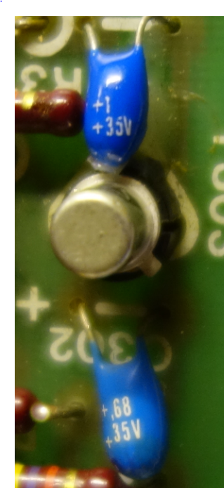

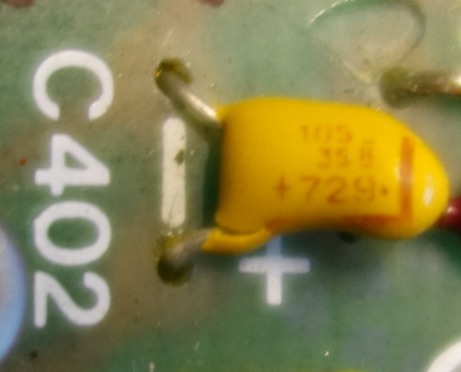

wer kann mir helfen - ich steh ein wenig auf dem Schlauch.
Welche Kapazität haben die angehängten Kondensatoren.
bei C1.png würde ich auf 1µ un 0,68µ tippen - ist das richtig?
C401 hätte damit 10µ.
Bei C402 bin ich noch auf dem Holzweg.
Über eure Hilfe bin ich dankbar.

>> Ich bin für 1uF -> 10 und fünf Nullen = 1.000.000pF
> Ja, ich jetzt auch!
