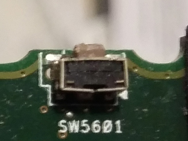

Hallo.
Der Ein/Aus-Taster eines Medion-15"-Tablet ist defekt.
Zum einen wüsste Ich gerne, welcher Typ ist das, wo könnte Ich Ersatz
finden.
Des weitere sehe Ich keine Leiterbahnen mit denen er verbunden ist.
Auch auf der anderen Seite sehe Ich oben nur eine Bahn die durchläuft,
und da sind zwei oder drei Taster und ein Schalter.
Sonst hätte Ich es auch noch mal durch "kurzschließen" einschalten
könnten.
Zuletzt ging das noch mit drücken, ziehen, wackeln...
Danke...
Auf dem Bild seh ich auch keine Leiterbahnen. Möglicherweise sind die
aber auch auf einer Innenlage.
Ansonsten findet man bei ebay oft solche Ersatzteile.
z.B.
https://www.ebay.de/sch/i.html?_odkw=medion+tablet+power&_osacat=0&_from=R40&_trksid=m570.l1313&_nkw=medion+tablet+power+switch&_sacat=0
Mit der genauen Bezeichnung deines tablets findest du vielleicht bessere
Ergebnisse.
OP #5206196
Das müsste wohl ein MEDION AKOYA S6214T (MD 99380) sein.
Wenn man etwas innerhalb Gewährleistung/Garantie zu Medion schickt,
vermerken die das übrigens IMMER als "Softwareproblem". Auch wenn sich
das Teil gar nicht mehr einschalten lässt, weil man sich erdreistete es
im Betrieb in die Tastaturbasis zu stecken. Deswegen war der damals drei
mal bei denen.
Bei Ebay hatte Ich jetzt auch gesucht, aber Ich bin mir nie sicher, ob
es das passende Teil ist, und was Ich bisher sah war nicht zur
seitlichen Montage.
