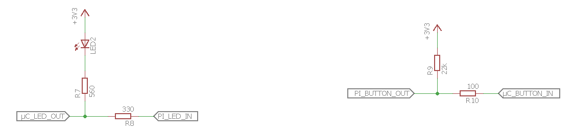

Wenn die Spannungsversorgung geklärt ist, muss ich Tastendrücke von vier
Tastern auslösen sowie vier LEDs einlesen, um den gewählten Kanal zu
erkennen.
Die ermittelte Schaltung eines Tasters wäre:
           VCC
           R22k
GND--/ --A--*--R100--uC
Die der LEDs:
VCC--LED--R560--B--uC
Unter der Annahme, dass die Fernbedienung mit den 3,3V des Raspberry Pi
versorgt wird und die Masse somit gleich ist, kann ich direkt die GPIOs
an die Punkte A (Pi als Ausgang) und B (Pi als Eingang) anschließen?
Oder sollte ich Transistoren wegen der Bootphase, speziell bei B (kein
Serienwiderstand), verwenden? Ich möchte nichts kaputt machen.
Danke vielmals.

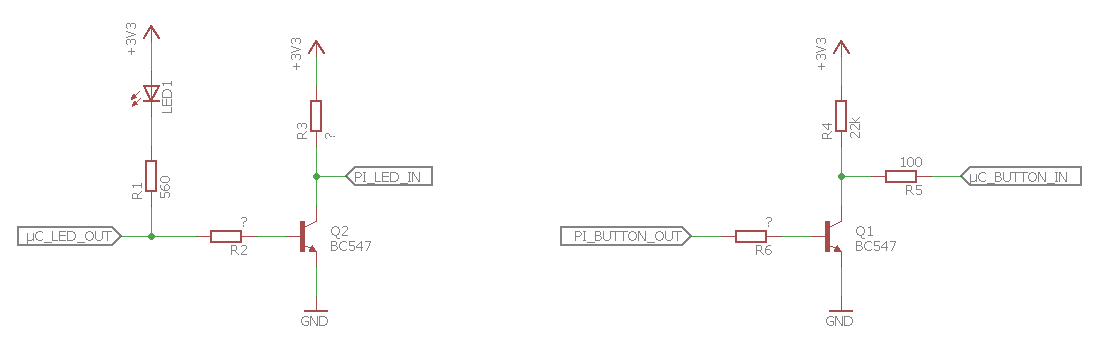

OP
Ich habe nun zwei Varianten erstellt, eine mit NPN-Transistoren und eine
ohne, dafür aber mit einem zusätzlichen Serienwiderstand (zur Begrenzung
des Stroms im Fehlerfall). Dazu habe ich die folgenden Fragen:
Variante ohne Transistoren:
- Ist der Serienwiderstand (inklusive Dimensionierung) in Ordnung? Oder
doch unnötig?
Variante mit Transistoren:
- Welche Transistortypen wären geeignet?
- Wie sind die Widerstände R2, R3 und R6 zu dimensionieren, um möglichst
wenig Strom zu verbrauchen? In der rechten Schaltung fließen 3,3V / 22K
= 150µA bei Durchsteuerung. Bei einem BC547 müsste ich dann einen 4,3M
Basiswiderstand verwenden!?
Ich denke, die Variante ohne Tranistoren müsste auch funktionieren.
Könnte das jemand bestätigen oder widerlegen (mit Begründung)? Bitte
auch die Fehlerfälle beachten (bspw. falls ein Eingang ein Ausgang ist
und andersherum durch Bootvorgang/Bug/etc.).
Danke.
