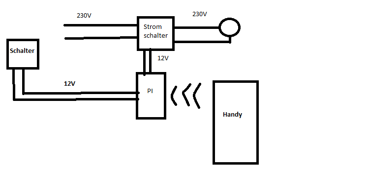

Hallo Leute,
ich will über den Pi meine Lampen in der Wohnung ansteuern... Geplant
ist es so:
Der eigentliche Schalter der die Lampe anmacht, wird zum Pi umgeleitet.
Dieser Überprüft ob der Schalter offen ist oder geschlossen. Wenn der
Schalter geschlossen ist, soll die Lampe angehen.
Jetzt, warum ich das ganze mache: Wenn ich über mein Handy per Bluethoot
(oder über ein Heimnetz muss ich mir noch überlegen) dem Pi sage das er
die Lampe an machen soll, dann soll Sie auch angehen
Sorry, ich bin ausversehen auf "absenden" Gekommen...
Also meine Frage ist das für diese schaltung das Richtige?
http://www.produktinfo.conrad.com/datenblaetter/500000-524999/503399-da-01-de-DOSEN_REL_1S_12VAC_SERIE_26.pdf
in kombination mit
http://www.produktinfo.conrad.com/datenblaetter/500000-524999/507707-da-01-de-12V_DC_ADAPTER_F_12V_AC_SPULE_SERIE_26.pdf
Ich habe davor nicht mit stromschalter gearbeitet.

Ohne wird das schon extrem schwierig, denn du hast einen ganzen Haufen
baustellen:
1. 220V Elektrik (also die Schalter, etc)
2. Elektronik zum Verbinden mit dem Raspebrry
3. App auf dem Smartphone um per Bluetooth mit dem Raspi in verbindung
zu treten
3. Programm auf dem Raspi als gegenstück für Bluetooth.
Deienr Frage anch zu urteilen,s chätze ich mal dass du kein elektroniker
o.ä. bist, also Punkt 1 und 2 dazu lernen musst.
Hast du wenigstens Wissen über softwareentwicklung?
Ich würde das projekt etwas anders gestallten.
Funksteckdosen nehmen und den original Lampenschalter in Ruhe lassen.
Stattdessen baust du einen eigenen Schalter an den Raspberry (geht ganz
leicht über GPIO) und sendest dann hiermit signale:
https://tutorials-raspberrypi.de/raspberry-pi-funksteckdosen-433-mhz-steuern/
Wenn das läuft, kannst du das ganze nocha uf einem Web_Servcie
umstellen, wo du dann mittels einer simplen Webseite, die lampen
schalten kannst:
https://www.youtube.com/watch?v=4FY3dKURqPg
Aber kurz zu deienr eigentlichen Frage - was du brauchst ist ein Relais.
Wenn du aber grade erst mit Elektronik anfängst, würde ich echt nicht
gleich mit 220V arbeiten.
Die Funksteckdosen haben ein Relais drinnen.
