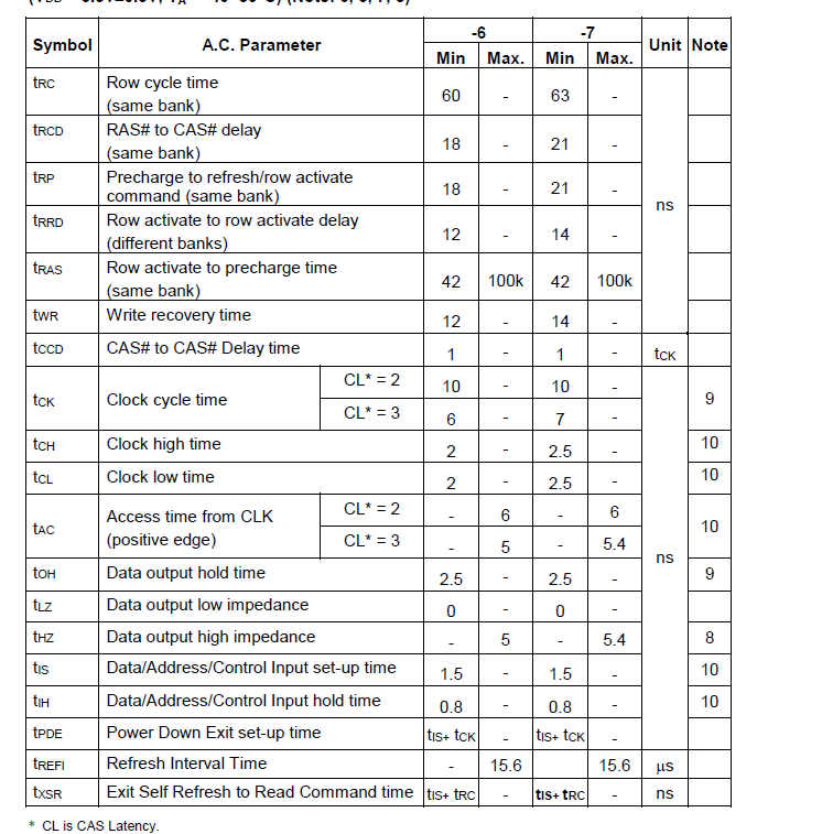

OP #5212994
Also mal an dem Beispiel von einem SDRAM (AS4C8M16SA). Im Bild oben sind
die Zeiten einzusehen der Anstiegszeiten.
Diese Signale kann ich alle Theoretisch untereinander so anpassen das
diese in den angegeben Anstiegszeiten bleiben aber ist das wirklich
nötig?
Muss alles auf die CLK-Länge angepasst werden weil an dem sich alles
orientiert mit den unterschiedlichen abweichungen der Anstiegszeiten?
Vielen Dank für eure Hilfe auch wenn ich villt blöd frage. Mir
erschließt sich die ganze Sache nur noch nicht ganz.

#5213059
@Sawyer Ma (sawyer_ma)
Wo denn? Das sind nur Verzögerungszeiten auf dem Bus. Da steht nix von
rise/fall time.
>nötig?
Nö.
>orientiert
Im Prinzip ja.
Nein.
Der SDRAM in dem Ausschnitt kann mit minimal 6ns/166 MHz getaktet
werden. Die minimalen Anstiegszeiten liegen vermutlich im Bereich 1-2ns.
1ns Laufzeit entspricht ca. 15-20cm auf einer Platine, je nach
Leiterbahntyp und Geometrie. Wenn man den Ansatz wählt, die
Laufzeitdifferenz kleiner als die Anstiegszeit zu wählen, wären hier
20cm denkbar ;-)
Praktisch wird man versuchen, die Differenzen im Bereich 1-5mm zu
halten, das ist meist problemlos möglich, wenn man für einige Leitungen
ein paar Mäander einbaut. Aber bei 166 MHz SDRAM hätte ich auch kein
Problem mit 50mm Längendifferenz, das sind gerade mal 300ps wenn es hoch
kommt. Das verkraftet des Timingbudget im Normalfall.
Such mal im Forum, da gab es ein paar Diskussionen dazu, die bisweilen
auch den Fetischismus der Längenanpassung sehr anschaulich darstellen.
Aber in der Praxis wird nicht so heiß gegessen wie es gekocht wird.
Ich war vor Ewigkeiten mal an einem Design mit 1 Gibt/s Ethernet und
einem 16 Bit Bus mit 800 Mbit/s dran (10G Ethernet), dort haben wir die
Längen auf 1-2mm abgeglichen, auch von differentiellen Paaren, das lief
problemlos. Wahrscheinlich hätte es auch 5mm und mehr toleriert, aber da
hatten einige Leute mal wieder Muffensausen.
Was ich ganz sicher NICHT machen würde (was damals teilweise gemacht
wurde), ist, daß man zwecks Längenausgleich Minischnörkel in Leitungen
einzubauen. Das sieht nicht nur häßlich aus, es ist auch sinnlos und
macht im Zweifelsfall mehr Probleme als es löst.
