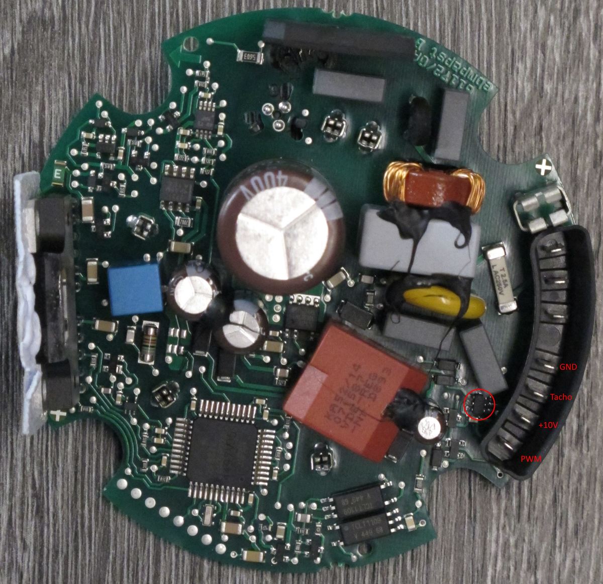

Hallo Miteinander,
leider ist mir bei einem EC Motor ein Missgeschick passiert. Vermutlich
wurde der +10V Ausgang des Lüfters zu stark belastet oder kurz
geschlossen.
Nun ist der Lüfter nicht mehr regelbar und läuft nur noch mit voller
Drehzahl. Keinerlei Reaktion auf irgend eine Spannungs Vorgabe am
Steuereingang. Auf dem +10V Anschluss sind nur noch ca. 1V messbar.
In Verdacht habe ich ein kleines Bauteil, was nahe am +10V ausgang sittz
(Am Bild markiert). Ich vermute es handelt sich hierbei um einen DCDC
Wandler? Aber wissen tu ich das leider nicht. Auch ist die Beschriftung
eher mäßig. Google hilft hier auch nicht weiter.
Hat hier jemand eine Idee  Tipp  Schaltplan zu solch einer Steuer
Platine?

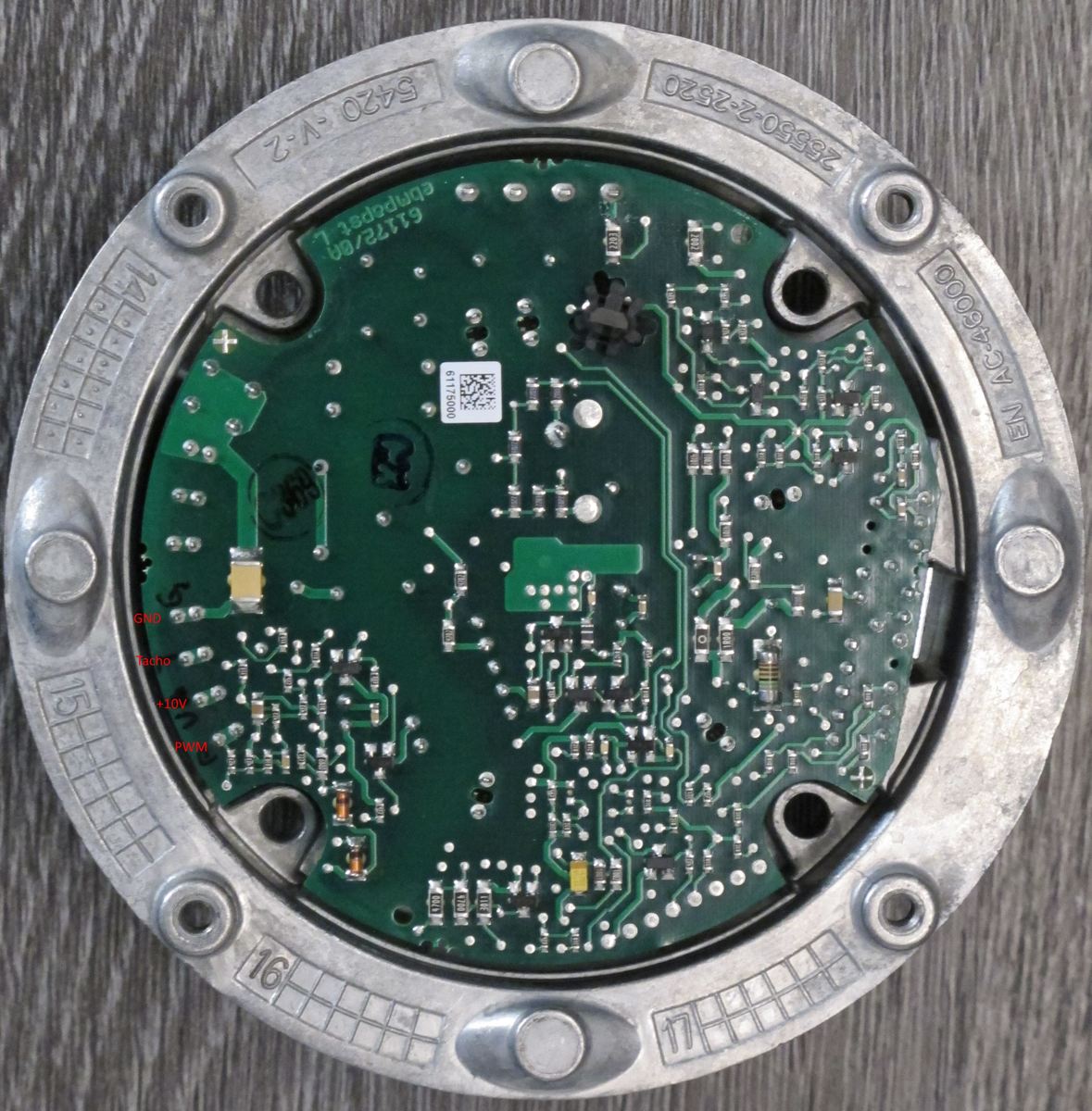

Gast #7300853
Hallo Stefan, es ist schon lange her, ich hoffe deinen Lüfter
funktioniert schon wieder! Ich hatte die gleiche prob gehabt, es war bei
mir nur einen NPN transistor was kurzschluß hatte es ist für den 10V
verantvortlich. Es gibt einen kleinen transformator mit
glechrichterdiode und einen kleineren kapazität daneben 25V/4.7uF,
direkt von kapaz. positiv seite gibts einen Transistor auf dem hinternen
seite mit 1GM Beschriftung es ist eine stinknormale NPN transistr mit
500mA strom, ich hab es getauscht, 10V war wieder da und hats sofort
wieder funktioniert. Vielleicht helfe ich damit auch jemanden... MfG
Bela
