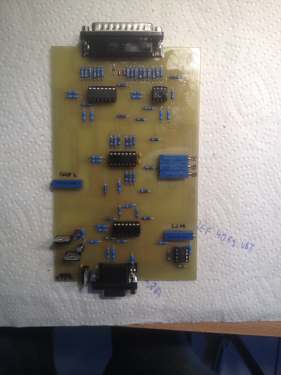

Hallo Leute, ich bräuchte mal wieder eure Hilfe. Ich muss aus drei Signalen RGB eine feste Spannung von 5v erzeugen. Dh das RGB Signal ist ein modulationssignal das zwischen 1-5v liegt. Der Logoshutter soll dann öffnen also 5v erhalten sobald auf einem der RGB Kanäle ein Signal anliegt. Mfg R.Freese
3 Dioden und ein retriggerbares Monoflop.
Ich würde statt des Monoflops einen Komparator nehmen... Ob dahinter noch ein Monoflop nötig ist, das zeigt sich dann.

So hier ist das fertige Produkt :-)

Wie erzeugst du aus RGB deine Fünf VOlt?
>"Hier das fertige Produkt".
Janz toll...
Äxl
Äxl (geloescht) schrieb: > Hä? > Wie erzeugst du aus RGB deine Fünf VOlt? >>"Hier das fertige Produkt". > Janz toll... > > Äxl ....für den Logoshutter?
#5216557
Jetzt mal im Ernst: Du fragst uns, wie wir die helfen können, aus einer RBG Spannung 5V für deinen Logoshutter zu geneieren, oder so und lieferst dann selbst eine fertige Lösung, die allen Anschein nicht im geringsten mit der Fragestellung zu tun hat. Wenn doch, dann kannst du bitte wenigstens noch erklären, WAS du da nun gebaut hast, damit nachfolgnede Generationen mit diesen Informationen etwas anfangen können. Äxl
Damit es alle verstehen!! ...es geht hier um die Ansteuerung einer laserbank. Damit meine ich kein Hobbykasten mit 100mw Leistung. Sondern eine richtige Bank entwickelt von Tarm Bochum. Tarm hat die Anlagen damals im Lasermedia Format angesteuert (Scanner und pcaom) dh. Dort sind die RGB Farben invertiert. Aus diesem Grund haben sie den Logoshutter eingeführt denn kein Signal am Stecker würde weil ja invertiert alle Kanäle voll aufreißen und das bei mehr als 4W Leistung könnte schon ungewollten Schaden verursachen.unter anderem wurde durch den Logoshutter auch gedimmt darum war die Spannung auch nicht fest auf 5v eingestellt. Die alten ausgabekarten konnten den Logoshutter bedienen. Da ich jetzt aber die Anlage über Ilda steuern will musste eine Lösung her ohne an der Anlage den Lasermedia Standart zu ändern da die Anlage weiterhin mit den alten Controllern zu bedienen sein soll. Jetzt kommt meine Platine ins Spiel diese invertiert das RGB Signal auf Max 5V. Der opamp oben Mitte und der kleine rechts daneben wandeln das differenzielle Signal in Single Ended um. Der OP Amp dort drunter invertiert das Signal. Die drei Trimmer rechts dienen zum anpassen des RGB Levels auf Max 5v. Der OP Amp unten verstärkt das Signal. Meine Frage und der Grund dieses Threads ging lediglich um den Teil der Platine unten rechts. Dort sitzt der komparator!! ....denn Ilda kennt keinen Logoshutter, somit wäre wenn ich meine Platine anschließe ebenfalls alle Farben voll offen. Bzw würde nichts passieren,da hinter dieser Platine noch eine sitzt (Tarm farbmischer) in der der Logoshutter sitzt. Demnach muss ich den Logoshutter bedienen um überhaupt eine Ausgabe zu bekommen. Also musste eine Lösung her, die sobald ein Signal auf den RGB Kanälen anliegt den Logoshutter aktiviert. Jetzt habe ich die drei RGB Kanäle über Dioden zusammengeführt und auf den komparator geleitet. Mit dem Trimmer unten rechts lässt sich das ansprechverhalten des komparators einstellen. Ich habe es jetzt so eingestellt das sobald ein Signal größer als 0,3V auf einem der RGB Kanäle anliegt der komparator kippt und 5V auf den Ausgang legt. Ilda dimmt über die RGB Kanäle demnach reichen feste 5V. ....ich hoffe das war jetzt ausreichend gut erklärt. Bild habe ich auch angehängt damit auch der letzte es versteht :-)

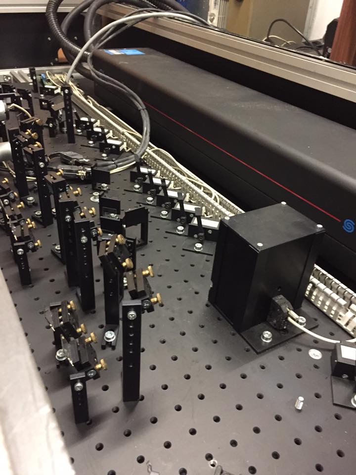

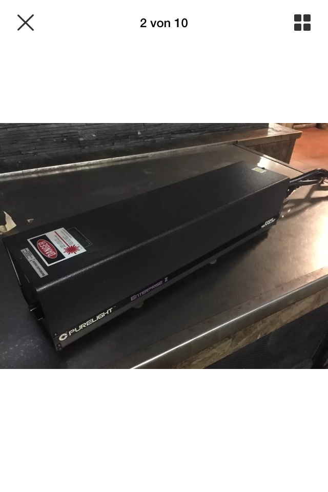

Hübscher Ömmel. Da macht sich ja meinereiner, schon sorgen um den Wasserverbrauch. :)
Teo D. schrieb: > Hübscher Ömmel. > Da macht sich ja meinereiner, schon sorgen um den Wasserverbrauch. :) Jo 5-6l/min sind das schon bei 18kw was der Vogel aus der Dose zieht :-) Hier noch paar Bilder von nem kleineren mit chiller Test im garten bei 1.6W einer Phase 32A
Rouven F. schrieb: > Jo 5-6l/min sind das schon bei 18kw was der Vogel aus der Dose zieht :-) Gabs den Beiwagen dazu? Was wär wohl billiger, die extra ~1,5kW(?) oder Frischwasser.
Keine Ahnung noch nicht nachgerechnet :-)
