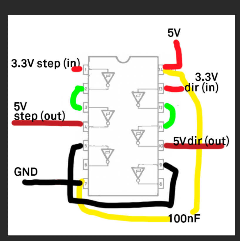

Liebes MK Forum,
könnt ihr einem Fachfremden (löten kann er, Schaltplanlesen nicht)
Hilfestellung geben einen 74HCT14 richtig zu verkabeln?
Ich brauche ihn um ein Step und ein Dir Signal (3.3V) von einer
Arduinosteuerung in zwei 5V Signale für einen externen Stepper Driver
umzuwandeln.
Gruß,
P

Ich taste mich selbst gerade Schrittchenweise an das Thema ran. Bei
manchen reichen 3.3V, obwohl sie für 5V ausgelegt sind, bei anderen
nicht.
Habe etwas Zeitdruck bei der Sache und wollte nicht erst mit dem Suchen
und Fragen anfangen, wenn der Driver da ist und es dann nicht geht ;)
Vielen Dank für euere Hilfe!
