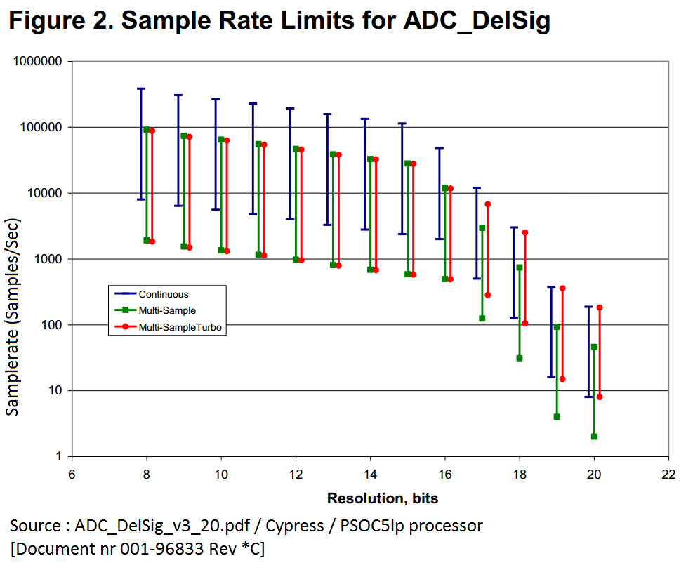

#5218089
Patrick C. schrieb:
> Welche informationen brauchst du ? zB so etwas in anhang ?
Da fehlen dann noch Sigma-Delta ADCs (oder Delta-Sigma, je nach
Hersteller). Die bringen es auf 24-32Bit Auflösung bei Wandelraten von
wenigen SPS bis über 100kSPS (dann bleiben aber nur noch 18-19 stabile
Bits übrig)
