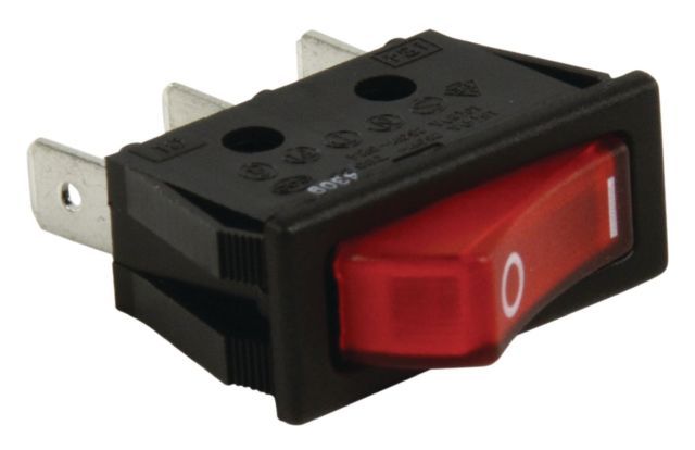

ich habe hier einen Schalter, ähnlich dem auf dem Foto. Die einzige
Beschriftung ist 1-2-3.
Mit dem Durchgangsprüfer konnte ich feststellen, dass der Schalter den
Kontakt zwischen den Pins 1 und 2 öffnet bzw. schließt.
Jetzt habe ich den Schalter auch mal eingebaut(Ersatz für defekten
Schalter einer Kaffeemaschine, 230V). Die Pins 1 und 2 des Schalters
sind mit einer der beiden Zuleitungen des Netzsteckers verbunden.
Damit lässt sich das Gerät jetzt auch ein- und ausschalten.
ABER:
Ich hätte gerne, dass der Schalter bei geschlossenem Kontakt beleuchtet
wird. Mir ist aber völlig unklar, wie das gemacht wird bzw. wie ich den
Schalter anschließen muss.
Hat jemand eine Idee?
Danke & Gruß
Sören
(Firma: matzetronics)
Der jetzt noch freie Kontakt am Schalter (3) ist das andere Ende der
Glimmlampe und sollte an die andere Netzzuleitung, also die nicht
geschaltete, angeschlossen werden.
Wenn du z.B. L schaltest, legst du den Kontakt 3 auf N.
Wenn dann übrigens die Lampe immer leuchtet, musst du 1 und 2
vertauschen.
