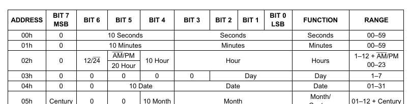

ich habe einen Atmega328, der über UART alle 5 sekunden Daten aus dem
Internet erhält. Enthalten in den Daten ist auch die aktuelle Uhrzeit.
Der atmega hat einen angeschlossenen DS3231 RTC. Kann ich einfach immer
wenn Daten aus dem Internet kommen die RTC aktualisieren, oder hat diese
auch begrenzte Schreibzugriffe wie ein EEPROM?
Gast #5217142
Der DS3231 schreibt die Zeit selbst alle Sekunde neu ins Ram und das
jahrelang, das klappt schon.
Aber wo ist der Sinn? Dein Zeitversatz beim Schreiben ist um
Größenordnungen höher als die Abweichung des DS3231 über Wochen. Warum
willst Du die Uhr ungenauer machen als sie ist?

Gast #5217182
T.M .. schrieb:
> da wenn die Internetdaten
> ausbleiben, dann einfach die RTC so weiter läuft
Wenn die ausbleiben bekommst Du als letzten Packet vermutlich Schrott,
den Du dann in den DS schreibst und die Zeit ist kaputt.
Geh davon aus, daß die Zeit im DS stimmt, je weniger Du daran was
änderst, desto besser ist sie.
Mehr als einmal pro Tag ein Abgleich mit dem Internet ist mehr als
ausreichend.

Gast #5217221
T.M .. schrieb:
> Wenn der Atmega intern nochmal die Uhr halten soll,
> müsste der ja auch einen speziellen Quarz haben?
Nein. Normale Quarze sind in der Regel genau genug, um die Zeit bis zum
nächsten Abgleich mit der RTC zu halten, grad bei Schaltuhren.
Wenn die Abweichung doch mal umschön ist, z.B. bei mehreren Uhren in
sichtweite, dann reicht es den Abgleich einmal die Stunde statt einmal
am Tag zu machen.
Und mach nicht den Fehler Dich bei der Plausibilität auf die RTC zu
verlassen, die prüft nur, was sie selbst ins Ram schreibt. Du kannst die
auf den 31.2. 38:78:99 setzen.
Sah blöd aus bei meiner ersten Uhr
Gast #5218104
T.M .x (max) schrieb:
> über UART alle 5 sekunden Daten aus dem Internet erhält.
Und wie groß ist dein Zeitversatz über Internet und UART?
Du machst ja bestimmt keinen Abgleich nach NTP-Protokoll.
- Dürften also schon etliche ms sein. Also mehr, als der
  DS3231 von allein daneben liegt: +/- 12,6 ms/h.
Erster Vorschlag:
Bau dir eine Zeitvergleichsroutine - und wenn die
über Minuten und Stunden wiederholt den gleichen (!) Fehlgang
der RTC feststellt: Dann ist wohl mal eine Korrektur der
RTC angesagt.
Mit dieser Zeitvergleichsroutine und mit etwas Buchführung
(über Wochen...Monate) könnte man es dann auch RICHTIG GUT
machen und die Aging Offset-Register des DS3231 nachstellen...
Zweiter Vorschlag: Billig-Zeitschaltuhr, die auf der
Netzfrequenz basiert: meist +/-1 s/d, aber auch +/-1 s/y.
