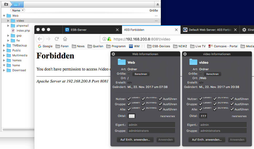

Ich wollte seit längerer Zeit mal wieder ein paar Zeilen HTML &
Javascript testen und dazu den Webserver auf meinem heimischen QNAP
nutzen. Leider musste ich feststellen, dass ich nicht mal mehr "Herr im
eigenen Hause" bin - und ernte ständig nur ein "Forbidden ... 430".
Auf den beigefügten Bild sieht man die Einstellungen (aus dem
FTP-Programm "Transmit") für die Ordner Web und Video (in dem sich eine
index.html befindet). Trotz 777 immer nur die Fehlermeldung. Was ist
falsch?
Danke für Tips.

TestX schrieb:
> Directory listing deaktiviert ?
> Versuch mal auf eine datei direkt zuzugreifen. Wie hast du denn den
> webserver konfiguriert ?
In der QNAP-Oberfläche gibts da nicht viel zu konfigurieren. Man
aktiviert den Websrver im GUI und gibt die Ports für HTTP und HTTPS vor
... das wars. Das Verzeichnis "Web" ist quasi reserviert.
Ich weiss, für den Apache gibts noch die (über SSH und einen Editor zu
erreichende) httpd.conf ... die musste ich früher aber auch nicht extra
anfassen - wozu gibts die GUI. Das ging Alles schon mal :-(
T.roll schrieb:
> Ich seh nur die Einstellungen für / und /Web, /video fehlt.
schau nochmal ;-)
@TO: gib halt mal die vollständige URL ein, inklusive index.php
was du grade machst, ist sich drauf verlassen das einige automatismen
out of the box funktionieren: das der server erkennt, das du ein
verzeichnis lesen willst, und das ohne angabe der datei "index.php"
aufgerufen wird.
das schlägt fehl wenn z.b. directory listings nicht erlaubt sind (was
eine gute idee ist), oder .php index dateien nicht automatisch geserved
werden, wenn nichts angegeben wurde (normalerweise nur .htm und .html).
