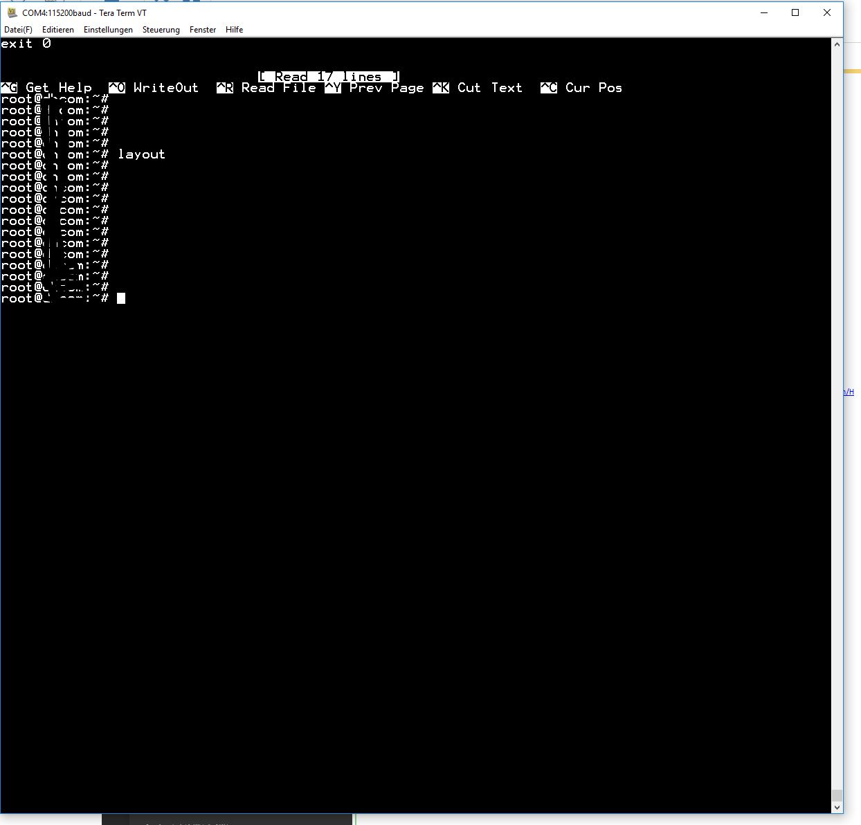

ich verwende TeraTerm auf einen Windows 10 Computer um mit meinem
Embedded Linux System über UART zu kommunizieren.
Problem:
Wenn ich eine Datei mit nano öffne und dann wieder schließe bleibt die
Zeile in TeraTerm an einer Stelle hängen (siehe Bild). Das Problem muss
an TeraTerm liegen. Durch den Linux-Befehl stty rows ändert sich nichts.
Nur durch zurücksetzen des Terminals (Unter Steuerung -> Terminal
zurücksetzen) wird wieder das ganze Fenster genutzt.
Hat jemand das gleiche Problem oder hat eine Lösung parat?

Versuch mal damit, so etwas wie "nano" zu bedienen. Das dürfte ...
schwierig sein, da HTerm nichts von den verwendeten ESC-Sequenzen weiß.
Man müsste schon eine Debugversion von Teraterm bauen, in der man in
eine Logdatei o.ä. die erkannten ESC-Sequenzen ausgibt, damit man eine
Chance hat, herauszufinden, was da geschieht.
Vermutlich nutzt nano eine der anspruchsvolleren Sequenzen à la
"setscrollregion" <ESC>[{start};{end}r und sendet das korrespondierende
"Aufräumkommando <ESC>[r nicht, oder TeraTerm versteht es nicht richtig.
