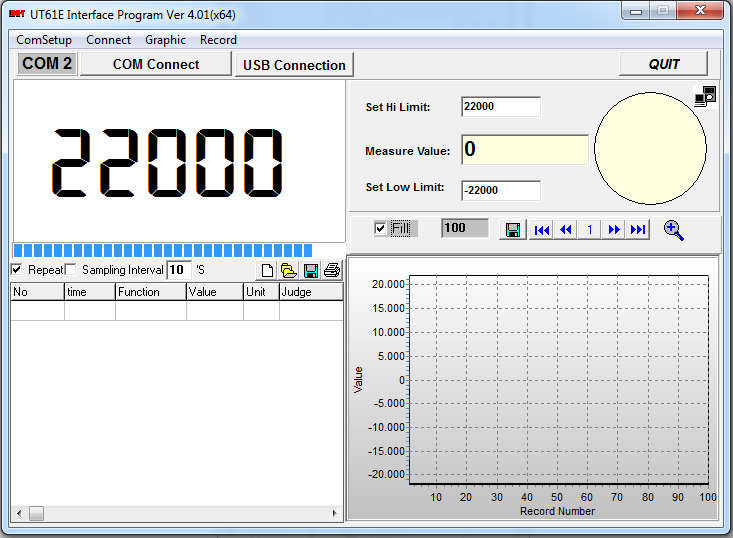

ich habe vor einer Weile ein "UNI-T UT61E" gekauft und für meine zwecke
ist es mehr als ausreichend.
Ich wollte die Tage die Logging Funktion über RS232 nutzen und wurde
leider etwas von der Software enttäuscht, ich kann keinen COM-Port höher
4 auswählen...
Da mein Rechner nicht mehr über RS232 Verfügt habe ich das Multimeter
mit einem USB Adapter angehängt und meine USB Schnittstellen beginnen
erst ab COM-9. :/
Ist das bei noch jemandem im Forum so?
Gibt es ggf gute alternativen oder einen gängigen Workaround?
Danke schonmal :)
MfG
P.S.: im Anhang befindet sich ein bild der Software
(wenn ich USB anwähle erkennt die software auch kein gerät)

Die Software des UT61e stammt aus dem vorigen Jahrhundert.
Eine mögliche Alternive sind die zahlreichen Universal-PC-Logger
Grabber..
Auf Anhieb fallen mir ein: DMM, DMM Data Logger, UltraDMM, Sigrok.
Evtl auch Logview..
Eine modernere Alternative ist der Einbau eines Bluetooth Sendemoduls
kombiniert mit einer App Deines Beliebens auf einem Snmartphone/Tablet.
