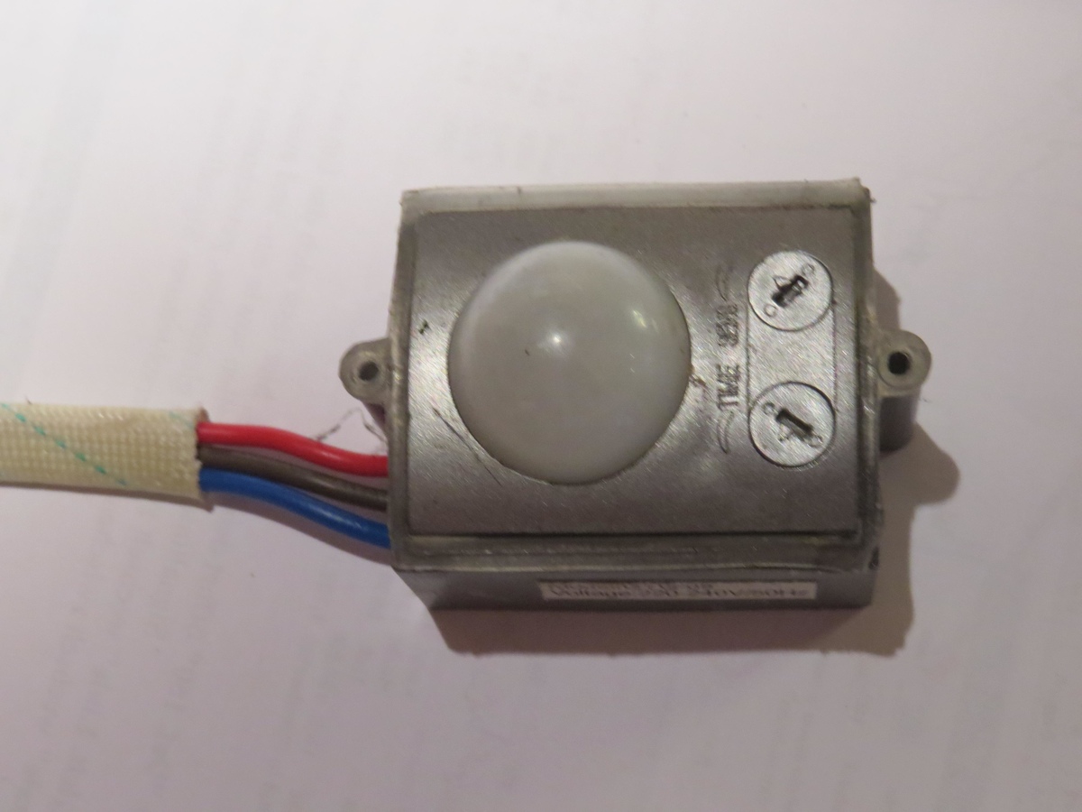

in der Lampe einer Wegbeleuchtung ist der auf den Fotos abgebildete
IR-Bewegungsmelder verbaut. Dieser ist nun defekt und sucht dringend
Ersatz.
Der Melder hat die Abmessungen 38,2 x 45,8 mm (b x h, die Tiefe spielt
nur eine sehr untergeordnete Rolle, da im Mast reichlich Platz vorhanden
ist) und sitzt passgenau in einer Aussparung des Lampenmastes. Gerade
wegen dieser Aussparung kann ich nun nicht einen x-beliebigen anderen
Melder einbauen – das wäre ja auch zu einfach gewesen ...
Und einen Bewegungsmelder in dieser Baugröße habe ich nicht finden
können. Hat jemand eine machbare Idee oder einen Lösungsvorschlag für
das Problem (außer: „Flex die Öffnung im Mast größer ...“)?

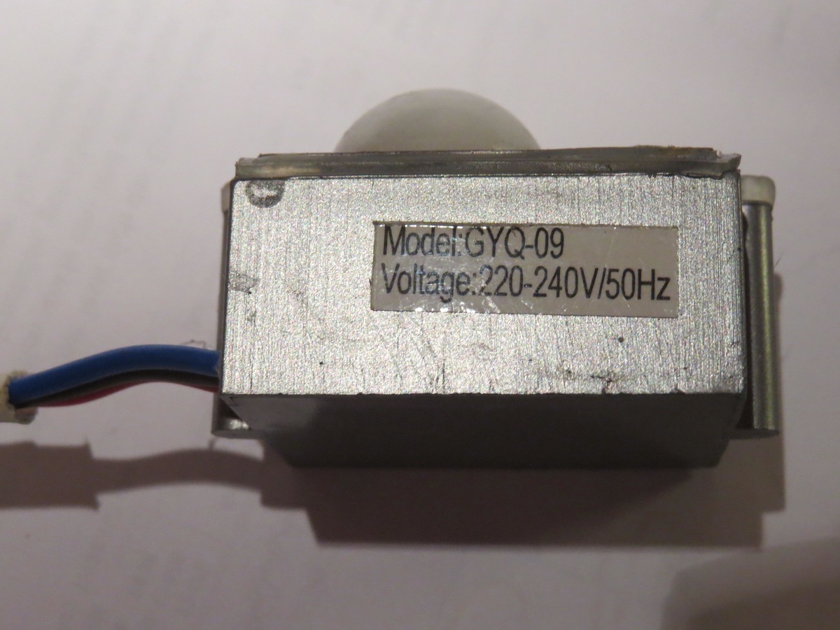

Der verbaute Melder trägt die Bezeichnung „GYQ-09“ (s.a. Bild A_06) und
den Lampenhersteller gibt es nicht mehr – sonst könnte ich dort nach
Ersatz fragen. Das Gehäuse des Melders erscheint mir nicht zu öffnen,
zumindest nicht ohne eine mehr oder minder große Zerstörung des
Gehäuses. Was tun ... ?

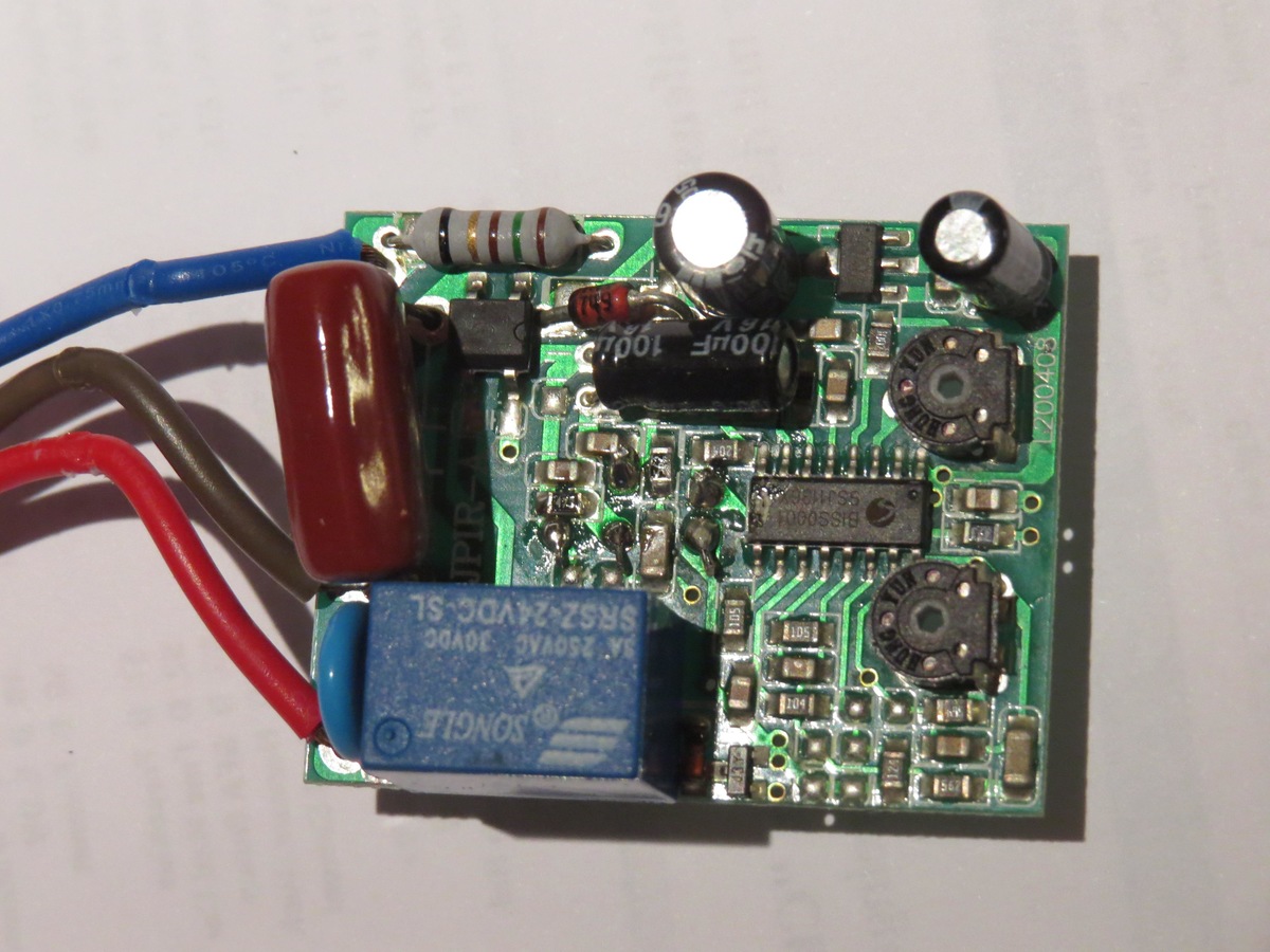

Ich habe mich über das Teil hergemacht und das Bauteil doch ohne
Gehäuse-Totalschaden aufbekommen.  ;)
Die gemachten Bilder zeigen die Vorderseite (A_08) sowie die Rückseite
(A_09) der Platine.
Ich denke, die Reparatur dürfte jetzt nicht mehr die ganz große Hürde
sein. Danke!

Die Aussparung ist rechteckig und exakt so groß, dass die Nut (s.a. Bild
A_05 im ersten Beitrag) des gesamten Gehäuses dort hineinpasst – also
nicht nur die Linsenkuppel. Im Bild A_06 (erster Beitrag) ist auch das
Dichtungsgummi gegen eintretende Feuchtigkeit zu sehen, das im
eingebauten Zustand dann von innen an der Aussparung anliegt.

Eine Adapterplatte kommt nur als allerletzter Ausweg in Frage. Die
Anschlussdaten des gesamten Bauteils sieht man auf Bild A_06 (erster
Beitrag), die „internen“ Anschlussdaten sollten sich aus Bild A_09
dieses Beitrages ergeben.

So, nun kann ich zunächst den "Teil 1" der Reparaturgeschichte
berichten:
Der FolienC war und ist soweit i.O., aber den Spannungsstabilisator
hat's zerrissen, der dadurch zuviel Saft auf "BISS0001" gedonnert hat
und diesen ebenfalls in's Nirwana befördert hat.
Ich gehe jetzt auf die Suche nach dem Chip und melde mich mit "Teil 2",
wenn das Ding wieder läuft.  :)

von Peter N. (semmel_1)
"Teil 2" der Reparaturgeschichte folgt doch früher, als ich erwartet
hatte ...  ;)
1. Der "BISS0001" ist über die Bucht aus China bestellt (10 St. für 2,-
€) und die Lieferung kann sich bis Ende Januar 2018 hinziehen. Also
bitte etwas Geduld mit der versprochenen Bestätigung des reparierten
"Vollzugs".
2. Wenn ich hier jedoch schon so "schön" am Basteln bin, möchte ich eine
weitere Frage nachschieben: Eine Sache bei der Lampe (respektive beim
Bewegungsmelder) hat mich seit Beginn gestört und bezieht sich auf den
Erfassungswinkel von 120°.
Ich weiß, dass es auch Bewegungsmelder gibt, die "die Gegend“ auch bis
zu einem Winkel von 180° (oder auch darüber) "beobachten". Hierzu meine
Frage: hängt das mit den verbauten Sensoren selbst zusammen oder ist das
ausschließlich eine Sache der PIR-Linse/ PIR-Kuppel, die die
einfallenden IR-Quellen/ IR-Strahlen anders bündeln (sollen – so wie mir
ein Bekannter sagte)?
Oder konkret ausgedrückt: kann ich
A) in dem (in den Bildern gezeigten) Bewegungsmelder einen anderen
PIR-Sensor einbauen, der "von Haus aus" gleich einen größeren
Erfassungswinkel mitbringt _und_ dabei dieselbe alte Linse benutzen,
die bereits jetzt verbaut ist oder
B) ist dazu "mehr" Bastelei vonnöten, da ein zweiter PIR-Sensor für eine
andere Erfassungsrichtung eingebaut werden müsste (Beschaltung einfach
parallel anschließen?) oder
C) benötige ich für den Ist-Zustand (mit dem "D203S") nur eine andere
Fresnel-Linse?
Wenn A) oder C) bejaht werden können: welche Typenbezeichnung und evtl.
eine Bezugsquelle?
(Der jetzt verbaute "D203S" macht nur 120°(?) und einen weiteren,
möglichen Ersatztypen, den ich fand, der "D204B" erfasst nur sogar nur
110° in der Horizontalen).
Liebe Helfer,
ich denke es ist noch nicht zu spät, um allen Lesern noch ein frohes und
gesundes neues Jahr zu wünschen.
Hier folgt nun der "Teil 3" und damit letzte Teil der
Reparaturgeschichte:
Der bestellte „BISS0001“ ist angekommen und verbaut. Neben einer
zerschossenen Zener-Diode und dem Spannungsstabi war nichts defekt.
Nun "läuft" das "gute Stück" wieder und ich bedanke mich noch einmal bei
allen, die mir mit Rat und Tipps hierbei weitergeholfen haben.
