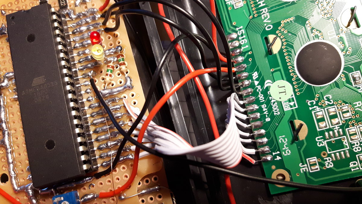

Zunächst einmal danke bishier in für euere Hilfe, es geht mittlerweile
zumindest zum Teil. Allerdings kann ich nicht nachvollziehen warum.
Ich habe meine SW nochmal angehängt und ein Bild meiner Schaltung. Ich
weiß HW-technisch nicht das beste...
Ich habe die Verbindungen uc und Display gedreht weil mich dieses
Bit-reverse nervt.
Das Bild soll nur zeigen, ich verwende wirklich einen Atmega8515 und das
PC7 an DB7 angeschossen ist (zu erkennen am Flachbandkabel mit der roten
Markierung).
Merkwürdig an der Geschichte ist, dass ich die zuordnung der einzelnen
Pins des uc zum Display in der SW nicht geändert habe.
Ich frage mich also, wieso gibt er mir jetzt genau das aus was ich auch
haben will, nämlich ein "A" an der ersten Stelle des Displays?
Und warum, obwohl es eingestellt ist, nichts auf dem Display blinkt.
Im Befehl Display_On sage ich doch, dass das Display blinken soll.
Vielleicht kann mir einer dabei auch noch helfen.
Ich wünsche euch einen schönen Sonntag.
Was ist das für eine wilde Schaltung an Port A0?
Das Bild gibt die genaue Verdrahtung nicht her, aber es
sieht so aus also ob du das Display über Port A0 versorgst.
Erklär das erst mal bevor wir weiter spekulieren. Am besten
gleich mit einem detaillierten Schaltplan.
von Fach Mann (Gast)
Jedenfalls gibt das Bild her dass PA1, PA2 und PA3 dein
LCD steuern, und nicht wie in der Header Datei angegeben:
#define Enable_Pin    PA0
#define R_W_Pin      PA1
#define RS_Pin      PA2

Auf dem Bild siehst du bei PortA ein rotes und 3 schwarze Kabel. Das
rote geht an Pin 40 des uc und ist VCC vom uc und Display Pin 2.
Die 3 schwarzen sind PA0-2 und entsprechen der Header-Datei.
PA0 auf Pin 6 vom Display
PA1 auf Pin 5
PA2 auf Pin 4
Was ich eigentlich ausdrücken wollte ist: Die Zuordnung in der HW
nämlich PC7 auf Pin 14 also DB7 bis PC0 auf DB0 entspricht nicht der, in
der Header-Datei. Dort ist die Zuordnung verdreht und trotzdem kommt das
raus, was ich haben will. Das ist es was ich nicht verstehe.
Gut warum das Display nicht blinkt obwohl es das eigentlich sollte
verstehe ich auch nicht^^
> PA1 auf Pin 5
> PA2 auf Pin 4
Wenn man das fehlerhaft interpretiert dann liegt das hier
nicht am Leser sondern an demjenigen der so beschissene
Fotos macht.

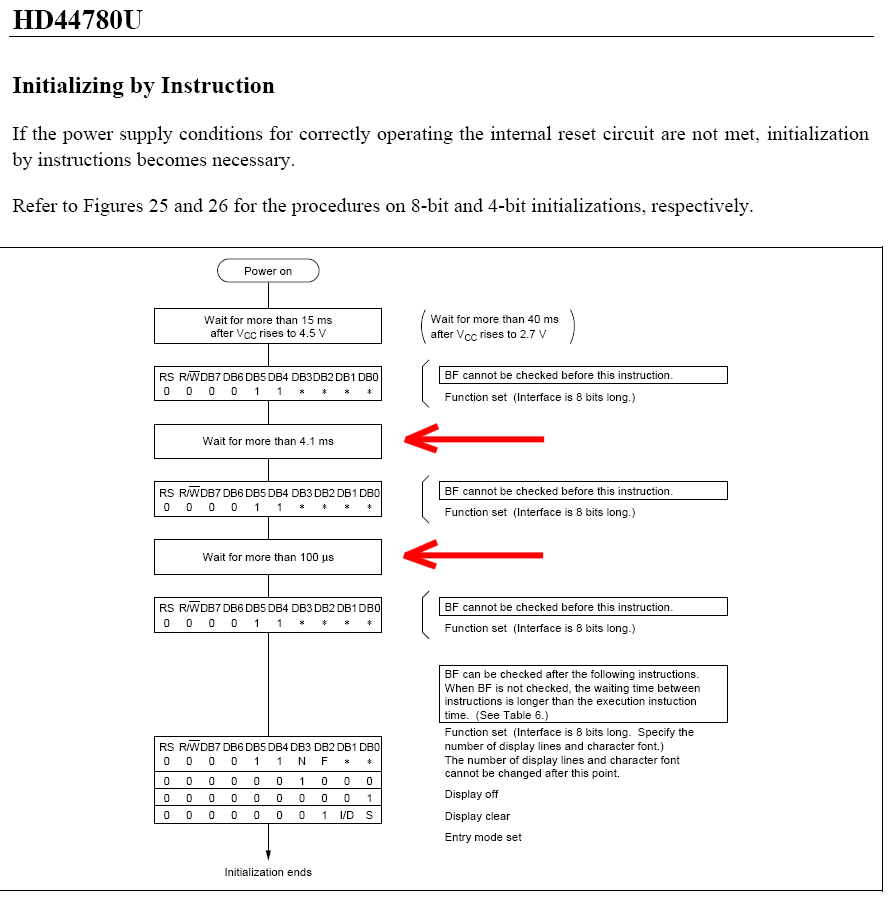

Fach Mann schrieb:
> Wo sind denn in deiner Source die Wartezeiten die das
> Datenblatt vorgibt?
void Disp_Init(void)
  Exe_Port =0x00;    //Erstmal alle auf 0
  Disp_Port =0x00;
  Warte_ms(80);
  Disp_Port |= (1<<DB5_Pin) | (1<<DB4_Pin);
  Enable();
  Enable();
  Enable();
  Warte_ms(100);
  Set_Function();
  Disp_Off();
  Clear_Disp();
  Set_Entry_Mode();
  Ret_Home();
  return;
22
23
void Enable(void) //Puls auf Enable-Pin
24
25
  Exe_Port |= (1<<Enable_Pin);
26
  Warte_us(10);
27
  Exe_Port &=~ (1<<Enable_Pin);
28
  Warte_ms(100);
29
  return;
30
Zu beginn warte ich 80ms, da wo mind. 40ms gefordert sind beim Anstieg
der Spannungsversorgung. Danach warte ich im Enable Befehl jedesmal
100ms. Obwohl nur 4,1ms bzw 100us gefordert werden.
Ok sorry das habe ich übersehen, da es völlig unüblich
und hinderlich ist nach jedem Enable Zyklus zu warten.
"Man" wartet dann wenn man es wirklich braucht.
von Guest (Gast)
Naja im Prinzip muss ich doch nach jedem Enable ein bisschen warten.
Zumindest solange wie das Busy-Flag gesetzt ist. Und ich dachte mir wenn
ich nach jedem Enable ein bissl warte dann brauche ich das Busy-Flag
nicht nach jedem Befehl abfragen, weil ich eh lang genug warte. Deshalb
die 100ms delay bei jedem Enable.
Ist es denn besser das Busy-Flag abzufragen als einfach pauschal zu
warten?
Pauschal warten fand ich im ersten Moment schlicht weg einfacher und
schneller umzusetzen.
von spess53 (Gast)
HI
Muss man nicht pauschal machen. Es gibt Datenblätter mit den
Ausführungszeiten der Befehle.
MfG Spess
