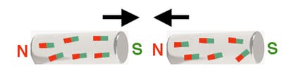

Ich bin gerade dabei eine Art MagSafe-in-groß Buchse-Stecker-Kombination
zu bauen.
Um einen akzeptablen Kontakt zu gewährleisten, müssen die Magnete
natürlich ausreichend Haltekraft zusammenbringen.
Angedacht sind 9 Kontakte mit je 50g Federdruck.
Verwendet werden sollen 4 gewöhnliche, runde Neodymscheiben (eine
Kreisfläche N, die andere S).
Nun meine Frage:
Ist die Kraft, die benötigt wird um zwei gleichnamige Pole bis zum
Kontakt aufeinander zu drücken ebenso groß wie die Kraft um zwei
ungleichnamige Pole voneinander zu trennen?
Die Kraft bei der Anziehung ist in der Regel größer als bei er
Abstoßung. Das hat nichts mit der Energieerhaltung zu tun, denn das sind
verschiedene Experimente.

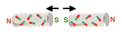

Etwas vereinfacht verstärken sich die beiden Magneten bei der Anziehung,
bei der Abstoßung schwächen sich die Magnete dagegen gegenseitig. Das
kann bei Material mit geringer Koerzitivität, wie ALNICO so weit gehen
dass die Magnete durch die Abstoßung geschädigt werden.

wie Lurchi schrieb, ist die Kraft bei der Anziehung etwas größer als bei
der Abstoßung (etwa 5-10% Unterschied).
Bei der Anziehung verstärkt sich die Parallelität der Ausrichtung der
Elementarmagnete. Bei der Abstoßung wird die parallele Ausrichtung
gestört.
Wie viel stärke die Anziehung ist hängt von der Form der Magnete ab.
5-10% Unterschied dürfte eher die untere Grenze sein. Wenn im
angezogenen Fall der Magentische Kreis weitgehend im Eisen/Magneten
geschlossen wird, kann die Kraft beim Anziehen um ein mehrfaches höher
werden.
