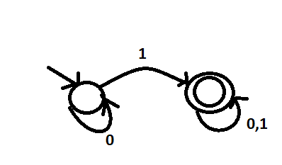

Ok, ich frage mal anders:
Mal angenommen ich habe eine Bitfolge 11001110 im Bild ist die
"angebliche" SM für ODER angegeben. Akzeptiert die SM die Bitfolge oder
nicht, und wenn ja warum?

Gast #5222456
Habs, ich habe einfach zu kompliziert gedacht...
Zur Lösung, es geht wirklich nur um die akzeptierenden Zustände, und auf
die kommt man, indem man sich die Warheitstabelle ansieht.
Kurzes Beispiel: zu Und:
1 und 1 wird akzeptiert, alles andere Nicht, 111 würde also akzeptiert
werden
1011 beispielsweise nicht, weil damit kein stabiler Zustand erreicht
werden kann.
PS: war keine Hausaufgabe, schade, dass das hier jeder immer gleich
denkt (bzw unterstellt), ist ja nicht so dass man sich mit solchen
Sachen nicht auch in der Freizeit beschäftigen kann oder
Selbststudium...
Gast #5222467
bezugnehmend auf deine Grafik mit den beiden States würde auch 1011 zum
rechten state führen.
Aus dem rechten state führt keine Kante mehr raus und als Event scheint
nur 0 und 1 etwas zu bewirken, aber der state spielt ja nur noch mit
sich selbst :O
Da kannste Unmengen an Einsen und Nullen rein schieben ohne das sich was
ändert.
BetonState
Gast #5222629
> ändert.
Der Automat bleibt links stehen, wenn nur 0en hineingeschoben werden.
Sobald eine 1 hineingesteckt wird, geht er auf den rechten Zustand über.
Hier ist es egal, was dann noch kommt.
Es ist also, wie schon gesagt, ein ODER.
Links ist wohl der Ergebniszustand 0 und recht 1.
Gast #5222658
GENAU!
Mit dem besagten 1011 geht die SM auf jeden Fall in den rechten state
und deswegen ist die Aussage
werden kann.<<<<
falsch!
