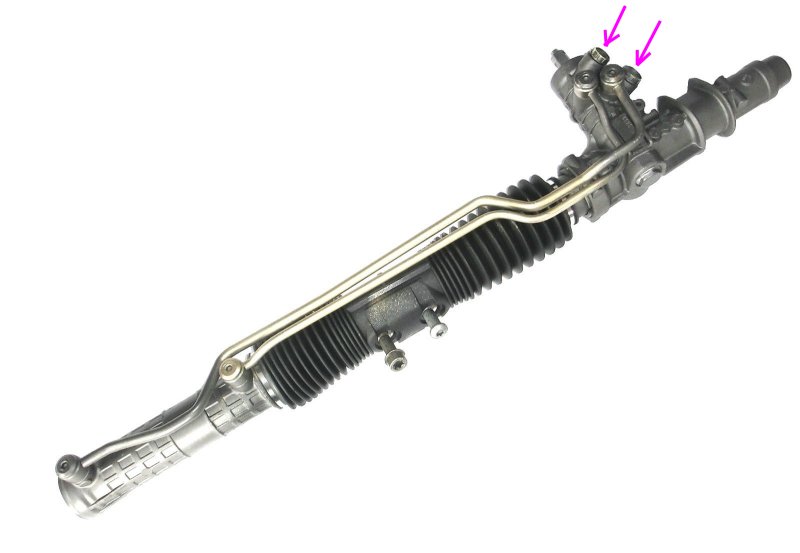

Hydraulikventil in der Lenksäule?
Solche OldSchool Techniken macht man "heute" (schon vor 20 Jahren)
nicht mehr. Ist alles im Lenkgetriebe eingebaut. Es gibt nur zwei
Leitungen für Zu- und Ablauf der HydraulikPumpe (Servopumpe).

> Wie kann durch Drehbewegung eine Kraft auf eine Feder ausgeübt werden?
Weil die Stange hinter dem Lenkrad zweigeteilt ist. Ein Teil ist mit dem
Lenkrad verbunden, der andere Teil führt zu den Rädern. Dazwischen
befindet sich die Feder und die Ventile.
