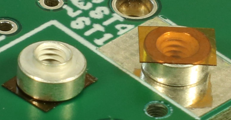

ich habe hier eine Art SMD-Einlötmuttern, von denen ich meine, dass sie
u. A. bei Digikey erhältlich sind, weiß aber keinen Suchbegriff (es war
was ganz Exotisches) und erst Recht den Typ nicht.
Auf dem Foto: Links Ansicht auf die Lötseite aus, rechts in ein 2,5er
Pad eingesetzt (aber nicht gelötet). Die Aufkleber für den
Pick-and-Placer sind nicht entfernt.
Zur Info: Sie sind für Mini-PCIE Module geeignet, haben 2,0 mm
Gewindedurchmesser und sind 1,6 mm (über der LP) lang.
Kennt zufällig jemand die genaue Bezeichnung?

Treffer! M2 ist kein Problem:
http://katalog.we-online.de/de/em/SMSI_SMT_STEEL_SPACER_M2_THREAD_INTERNAL/S/9774020243
Kann sein, dass die mir noch besser passen, als die Originale, die ich
hier habe. Sie brauchen aber größere Bohrungen - das ist noch nicht zu
spät.
