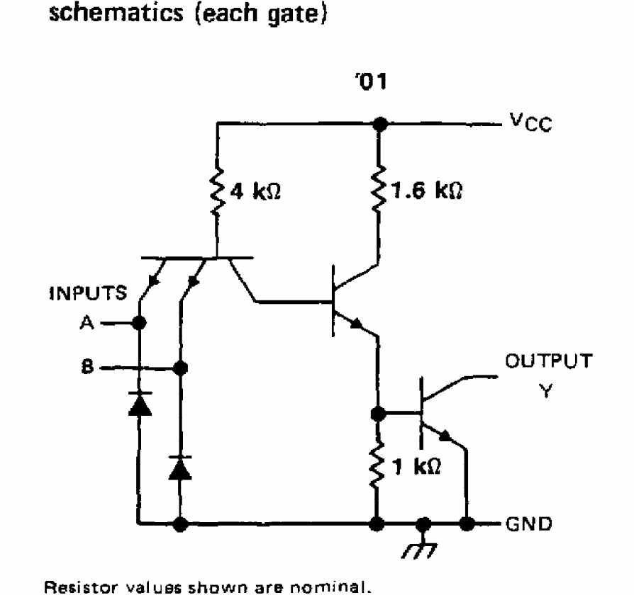

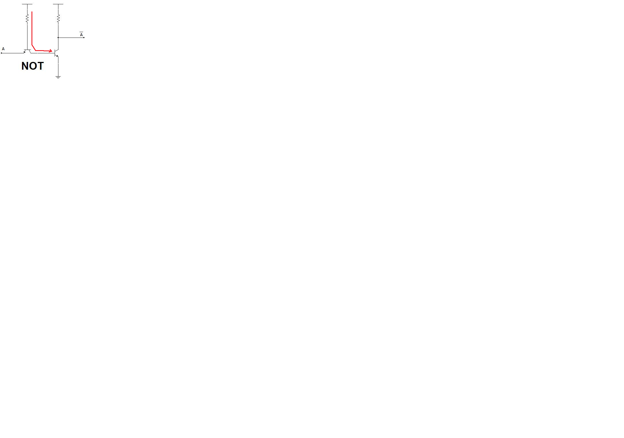

ok ich glaube ich habe es jetzt verstanden:
der Transistor stellt in diesem Fall eine Art Diode dar die von der
Basis zum Kollektor  strom fließen lässt.
richtig?
offtopic:
MM schrieb:
> http://www.hobby-bastelecke.de/halbleiter/transistor_pruef.htm
> Damit im Hinterkopf sollte es verständlich sein
sobald spannung an der basis anliegt und strom vom Kollektor zum Emitter
fließen kann gilt das ersatzschaltbild aber nicht mehr oder?
Gast #5224117
Jan schrieb:
> richtig?
Ja.
Ja da wird es etwas anders. Wenn etwas Ersatzdarstellungen erfordert um
vertändlich zu sein sind die körperlichen Sinne nicht weit genug
entwickelt.  :)
