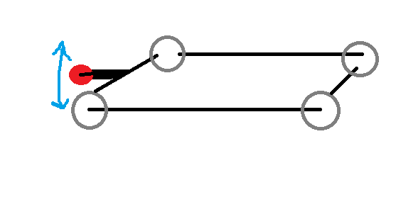

mechanisch löst, habe ich vor, wie in der Skizze ersichtlich, ein
"fünftes Rad am Wagen"
zu montieren, welches dann bei Bedarf hinter die Hinterachse auf den
Boden "geklappt" wird und als Antrieb dient.
Nun aber das nächste Problem: Wie löse ich es mechanisch, dass das
Antriebsrad nicht einfach nur "runterhängt" und demnach kaum Reibung
zwischen Boden und Antriebs-
reifen entsteht?
Nachteil dabei wäre eben, dass das Antriebsrad dann hinter dem Wagen
"hinge", was die Beinfreiheit beim Führen/Schieben einschränken würde.

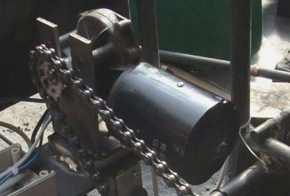

Vielleicht könnte man einen Wischermotor verwenden, der hat schon ein
Getriebe mit hoher Untersetzung. Da der Wischermotor ein selbsthemmendes
Schneckengetriebe hat, braucht man keine Bremse für den Schrägstand am
Berg.

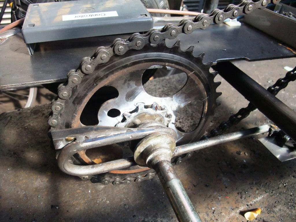

Als Kupplung dient eine Klauenkupplung aus einem alten Kinderkettcar. Im
ausgekuppelten Zustand lässt sich der Wagen dann problemlos vorwärts und
rückwärts rangieren.
