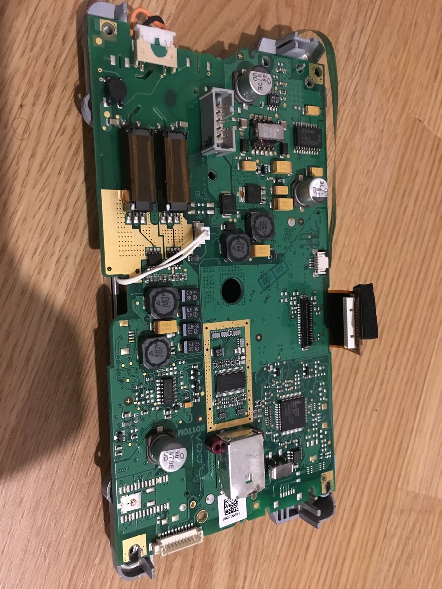

OP #5225633
Hier das Bild zur Platine.
oben wo es getrennt ist, ist die Verbindung zum Display.
Die silberne Buchse ist der Eingang vom Radio. Würde also sagen dass es
die LVDS Leitung ist.
Zur Auflösung habe ich erstmal nichts gefunden. Vermute aber, dass die
im ähnlichen Bereich ist. Wäre es denn einfacher, wenn ich das Bild über
HDMI ausgeben würde oder spielt das keine Rolle?
Danke dir für die Hilfe.
Edit: Sehe grade, dass das Bild gedreht ist. Rechts ist also die

Gast #5225991
Du meinst die silberne Buchse neben dem Aufkleber mit dem QR-Code?
Sicher das es nicht FPD-Link oder sowas in der Art ist?
Falls ja, brauchst du noch den Receiver IC der wieder LVDS daraus
macht...
