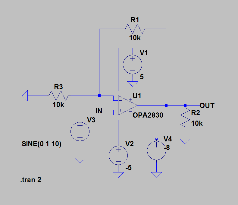

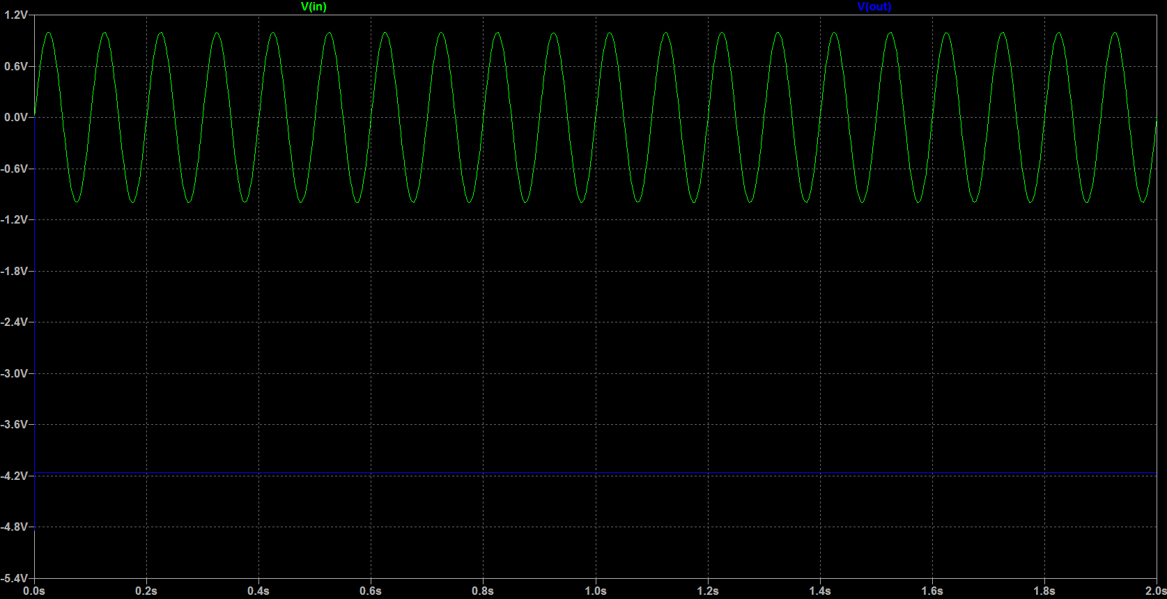

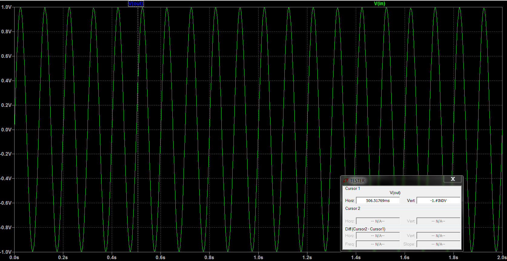

Hallo zusammen!
Hab hier 2 PSpice Modelle in LTSpice eingebunden aber beide scheinen
nicht richtig zu funktionieren.
Hab beide Modelle, beide Schaltpläne und beide Transientanalysen mal
angehängt.
Vil. könnt ihr mir ja weiterhelfen!
Danke schonmal!
Grüße!

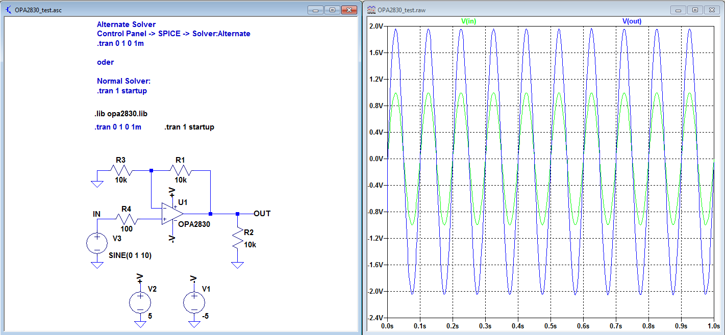

Für den OPA2830 gibt es eine Lösung.
Normal Solver:
.tran 1 startup
oder
Alternate Solver
Control Panel -> SPICE -> Solver:Alternate
.tran 0 1 0 1m
Ich habe das Symbol "opamp2" genommen.
zip-file aZspacken und starten. Kein Gefummel mit Files in irgendwelche
Verzeichnisse verschieben!
Niemals einem Schaltplan den Namen eines Symbols geben, weil LTspice
dann denkt das soll der "Schaltplan" eines hierarchischen Designs sein.
