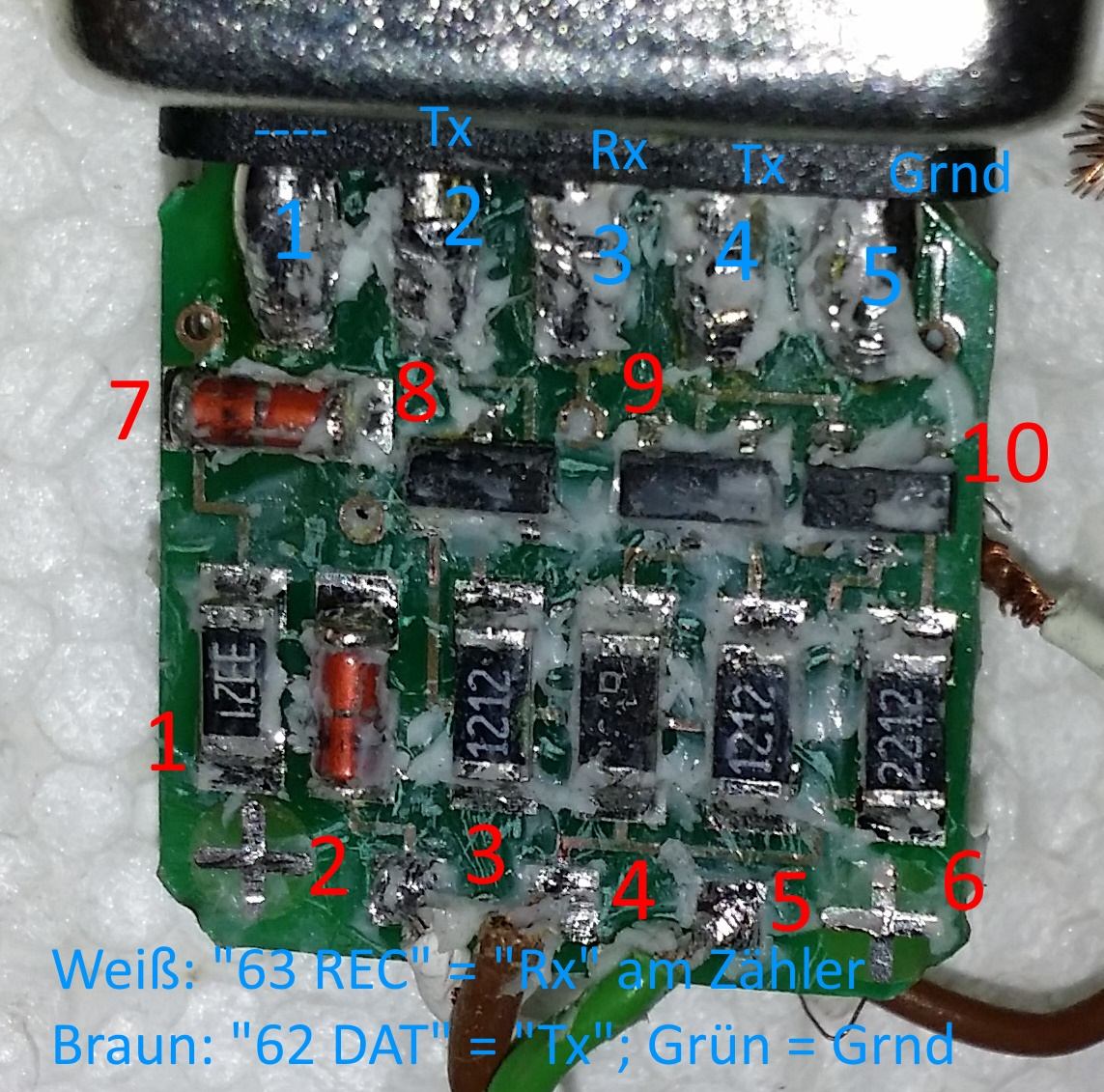

Bauteile soweit ich das erkennen (und nachmessen) kann wie unten; wo
nichts steht sind sie gemessen und scheinen OK/korrekt erkannt:
Auf der Vorderseite
Die Kabel sind:
Weiß: Daten zum Zähler ("63 REC" auf der Kamstrup-Platine)
Braun: Daten vom Zähler ("62 DAT" ...)
Grün: GRND
Interessant: Braun (Tx?) scheint auf pins 2 und 4 zu gehen - keine
Ahnung warum, das wären RX und DTR auf der anderen Seite meine ich.
Bauteile von links unten nach rechts oben
1) 3321 = 3,32kOhm
2) Diode
3) 1212 = 12,1kOhm
4) ??? - könnte irgendwas mit "1x1y" gewesen sein, wobei "y" irgendwas
mit 0,8, 9, B, oder R gewesen sein könnte - aber derartige
Widerstandskennungen habe ich nicht gefunden - Hilfe :)
5) 1212 = 12,1kOhm
6) 2212 = 22,1kOhm
7) Diode
8) 3Ft => PNP
9) 1Ft => NPN
10) 3Ft => PNP

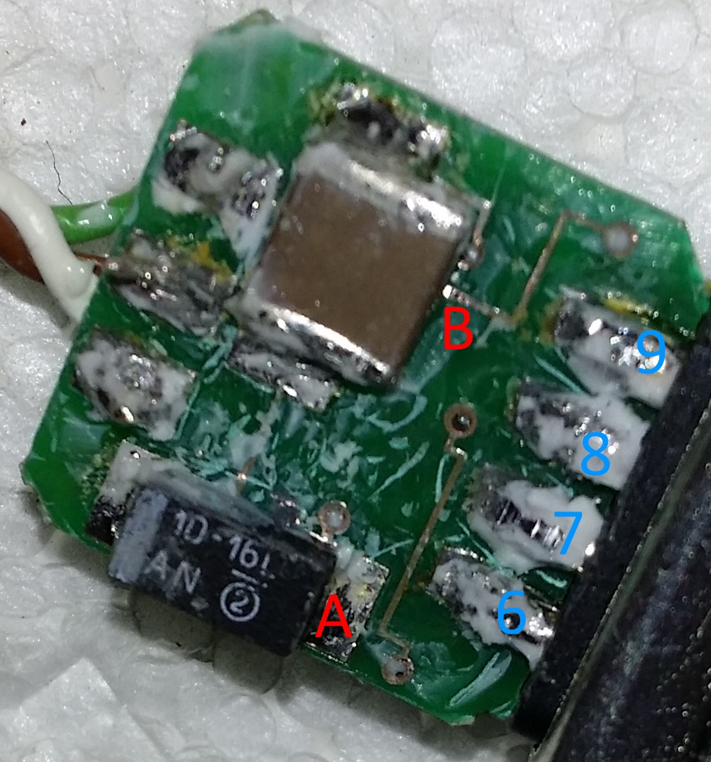

Rückseite:
A) "10-16L" oder 1D-16L?
Tantal-ElKo? Aber die Kennzeichnung kriege ich nicht gedeutet,
10pF? und 16L? => 16Volt mit keiner Toleranz!? Hilfe :)
B) Schoko-Karamell-Bonbon? Kondensator, aber was für einer? Keine
Kennzeichnung, nichts. Hilfe :)
Und das hier für g++gle und co falls jemand mal was ähnliches hat:

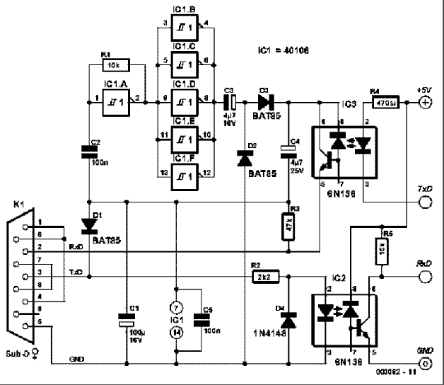

von H.Joachim S. (crazyhorse)
Wird wohl sowas in der Art sein (linker Teil):
https://www.mikrocontroller.net/attachment/19080/AVR910-schalt.jpg

von Achim M. (minifloat)

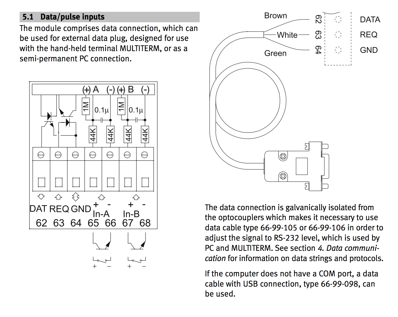

Ich hab' da in der Anleitung vom Multical 66C was gefunden.
Elektor hatte 7/2000 eine nette Schaltung dazu.
Siehe Anhänge.

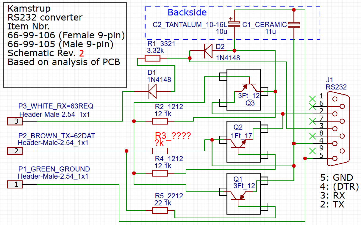

von Lars W. (kamguy)
Guten Abend und danke euch für die Antworten.
Leider ist mein Verständnis zu begrenzt um aus den von euch verlinkten
Schaltungen auf meine zu schließen, auch nach dem Versuch den Link von
Michael nachzuvollziehen. VCC oder +5V gibt's hier nicht, daher denke
ich habe ich 3 Transistoren und 2 Kondensatoren und andere Rs wo die
Schaltungen mit 2 und 1 arbeiten. Macht das Sinn?
Bild aus dem MC66 Handbuch ist in meinem und allen späteren auch noch
drin.
Keramik-Kondensator gemessen (aus und wieder eingelötet): ~11uF
Tantal 10-16L habe ich danke Bilder angucken auch noch gefunden:
10uF-16V-LeadFree. Könnte von "vishay" sein, zumindest stammt das Bild
von denen. Und die 10uF kann ich messen.

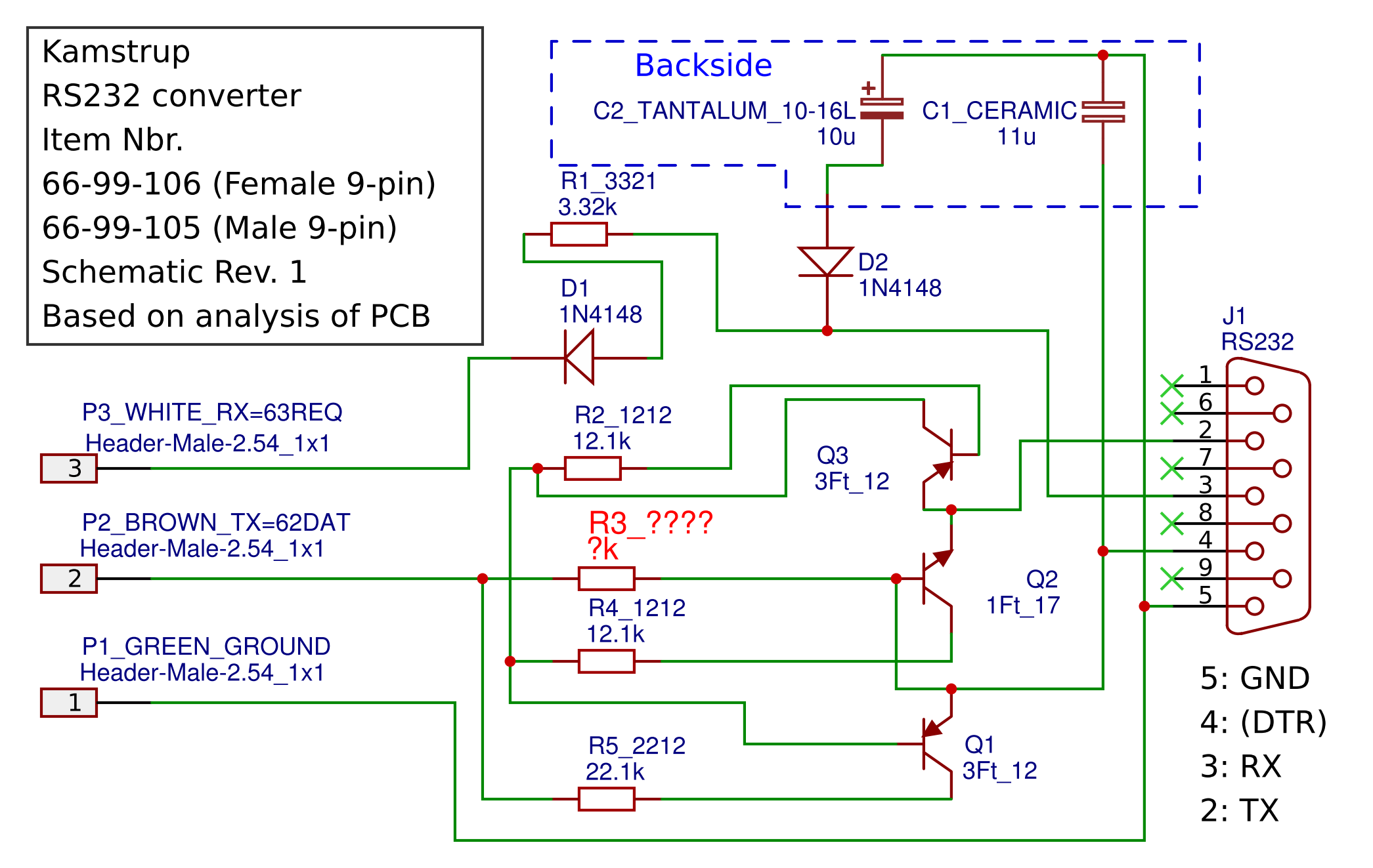

Habe das mal in einen Schaltplan zu gießen versucht(!) (ist mein erster
seit >20 Jahren, und davor habe ich glaube ich auch nicht mehr als 20
gezeichnet - also nicht meckern ;-) )
Irgend eine Idee wie ich die Werte von "R3" wie ich ihn mal nenne
ermittle?
Schönes Wochenende!
von Stefan F. (Gast)
Vergiss R3, der ganze Schaltplan ist vollkommen sinnlos/falsch.
Seltsam, ich habe die Leitungen schon mehrfach verfolgt/geprüft, wüsste
jetzt nicht wo ich da was grob verdreht hätte. Aber ich schau's alles
noch mal an...
Würde sie mehr Sinn machen, wenn man TX/RX vertauscht bezeichnet? Ich
habe die Bezeichner "DAT" und "REC" an der "Datenquelle" (Wärmezähler)
gedeutet. Über DAT sendet er, über REC lauscht er... würde ich denken.
Isch guck...
Nö. Ich wüsste auch nicht, wie man diesem Plan mit wenigen Änderungen
einen Sinn geben kann.
Sehr sehr merkwürdig. Habe gerade noch mal alles "durchgepiept", die
Bahnen sind so wie gezeichnet.
Transistoren Bezeichner sind 3Ft und 1Ft, auf den Fotos hier nicht zu
erkennen aber im Original deutlich. Bliebe maximal dass ich die Dioden
falschrum eingzeichnet habe.
von karadur (Gast)
Die Schaltung kann nicht stimmen.
Ein Teil macht aber Sinn.Wenn RX kurz positiv wird gibt es ein REQ an 3.
Danach negativ versorgt das die Schaltung mit -.  DTR macht +. Die
Transistorschaltung macht aber keinen Sinn.
Evtl. Kollektoren/Basen Q1/Q2/Q3 tauschen. Dann fehlt eine Verbindung
von RX zum Kollektor von Q3. Dann könnte es gehen.
Der Minuspol von C2 muss auch noch irgendwohin gehen.
von karadur (Gast)
Wenn der -C2 an den Kollektor von Q3 ginge und nicht RX könnte das
passen.
Beitrag #5230202 wurde von einem Moderator gelöscht.

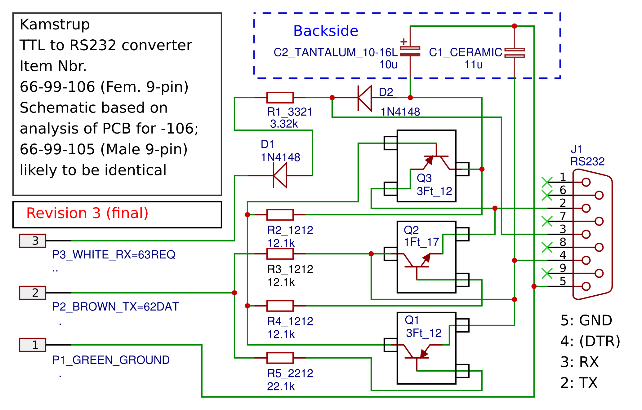

DANKE! Euch beiden!
Joachim, da war tatsächlich noch eine Bahn zwischen -C2 und Q3, musste
mit 'nem Zahnstocher "polieren" um da ungefähr 1mü Kupferbahn sichtbar
zu machen.
karadur, über Q1-3 habe ich auch noch mal nachgedacht, ich glaube ich
habe mich von der Ausrichtung auf der Platine vs. den Schaltzeichen
komplett verwirren lassen, musste mir die jetzt reinzeichnen um nicht
komplett den Faden zu verlieren. Rev 3 wird dann etwas übersichtlicher,
wenn's denn jetzt stimmen kann (?)
Morgen weiter, Gute Nacht.
Habe nun auch noch mal Q1 bis Q3 geprüft (in der Schaltung).
Transistoren Q1 und Q2 verhalten sich bei Durchgangsprüfung wie sie
sollen.
Lediglich bei Q3 (3Ft, PNP) bekomme ich bei E+ und C- einen Durchgang,
wo keiner sein sollte.
ABER ich würde hoffen, dass das daran liegt, dass er eingebaut ist: über
R2 wird B- wenn C-, und wenn ich's richtig verstehe schaltet er dann
durch, sodass eben Durchgang von E+ nach B- stattfindet (was korrekt
sein sollte) obwohl ich E+ nach C- testen will. Macht das Sinn? müsste
wohl R2 auslöten (einfacher als Q3 auslöten) um ganz sicher zu sein.
H.Joachim S. schrieb:
> Bist du nicht eigentlich auf der Suche nach einem Fehler in dem Ding?
> Sei doch froh, wenn du einen gefunden hast. Vielleicht ist Q3 ja das
> Problem.
Wenn's nur Q3 wäre, müsste ich für R3 aber einen Widerstand messen
können, richtig? Der hat aber unendlich Ohm, der dürfte also hin sein.
Eine Diode ist er auch nicht, und wohl auch kein Kondensator, richtig?

von Georg A. (georga)
Den Silikonschmodder bekommt man mit Silikonöl weg. Einfach ein paar
Zyklen Einweichen und Borstenpinsel...
So vom Gefühl her scheint der TX-Ausgang des uCs davor wohl nur ein
Open-Collector zu sein, sonst bräuchte es den Pullup R3 nicht. Ich würde
da mal vorsichtig mit 47k anfangen, 22k könnten wohl auch passen.
Guten Abend zusammen.
Es läuft! R3 durch einen 12.1k ersetzt, der war's. Schaltplan Rev.3
anbei.
Vorher hatte ich noch R2 ausgelötet um Q3 testen zu können.
Hat jemand sorge dass R3 mit 12.1k zu klein ist? Brennt mir das (wieder)
ab?
Die Tatsache, dass hier eine Schaltung ohne Versorgung auf der TTL-Seite
verbaut wird liegt wohl daran, dass der Wärmezähler auch
Batteriebetrieben zu haben ist. Und da scheinen sie dann jedes Fünkchen
wegsparen zu wollen damit die länger hält.

Lars W. schrieb:
> Schaltplan Rev.3
> anbei.
Uff, recht unübersichtlich. R3 mit 12k ist ok.
      +-------+-------+-------+-- DTR (4)
     R3       |       |       |
      |       |E      |       C1
DAT --+--R5--|< BC857 |       |
              | Q1    |       |
GND ----------(-------(-------+-- GND (5)
              |       | Q2    |
              +--R4--|< BC847 C2
              |       |E      |
              |       +-------(-- TX (2)
              |       |E      |
              +------|< BC857 |
              |       | Q3    |
              R2      |       |
                       SS4148 |
    SS4148            |D2
REQ --|<|--R1---------+---------- RX (3)
22
      D1
DTR liegt also als Spannungsversorgung auf +12V (SPACE),
und RX meistens auf -12V (MARK), nur wenn REQ ausgelöst
werden soll legt man RX kurz auf 12V (SPACE). Zieht man
DAT auf GND schaltet TX auf +12V (SPACE) sonst ist es
-12V (MARK).
von Lars (Gast)
Ja SO ist's natürlich hübscher :-) so habe ich meine Schaltpläne damals
in Word 5.0 (für DOS, mit Disketten tauschen und so, ohne Festplatte)
auch gezeichnet (naja, etwas hübscher, mit den entsprechenden
ASCII-Codes).
Das mein Plan etwas unübersichtlich ist liegt daran, dass ich
einigermaßen am Platinenlayout bleiben wollte - als Laie kann man das
dann vielleicht nachvollziehen was wo ist. Auf der Platine selbst ist ja
kein "R1" etc aufgedruckt.
Nochmal vielen Dank an euch alle!
Lars
PS: kann ein Mod das Original-Posting / den Thread mit [gelöst]
markieren? Oder macht man das hier nicht? Da ich das leider als Gast
gepostet habe komme ich da nicht mehr ran - sorry dafür.
