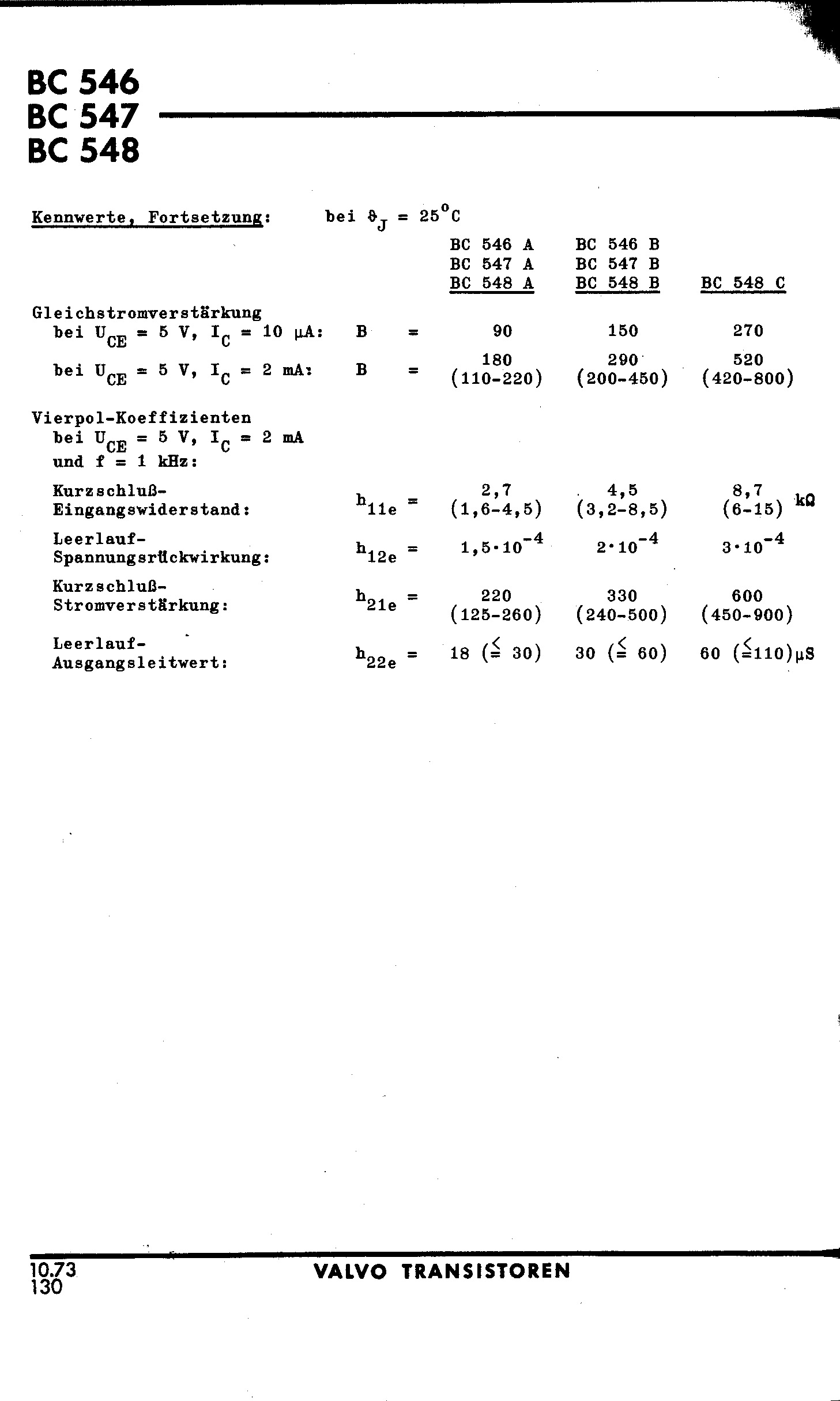

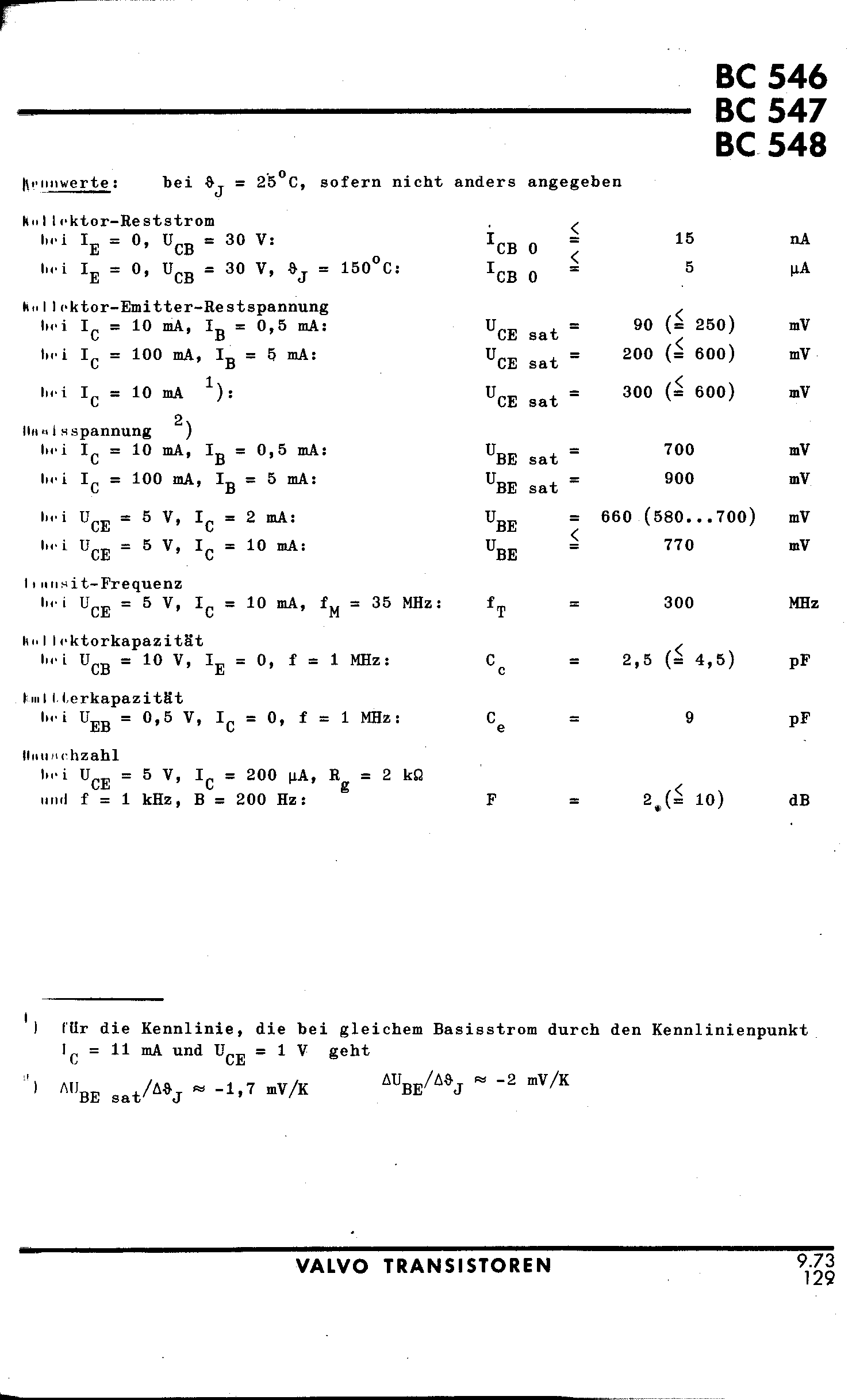

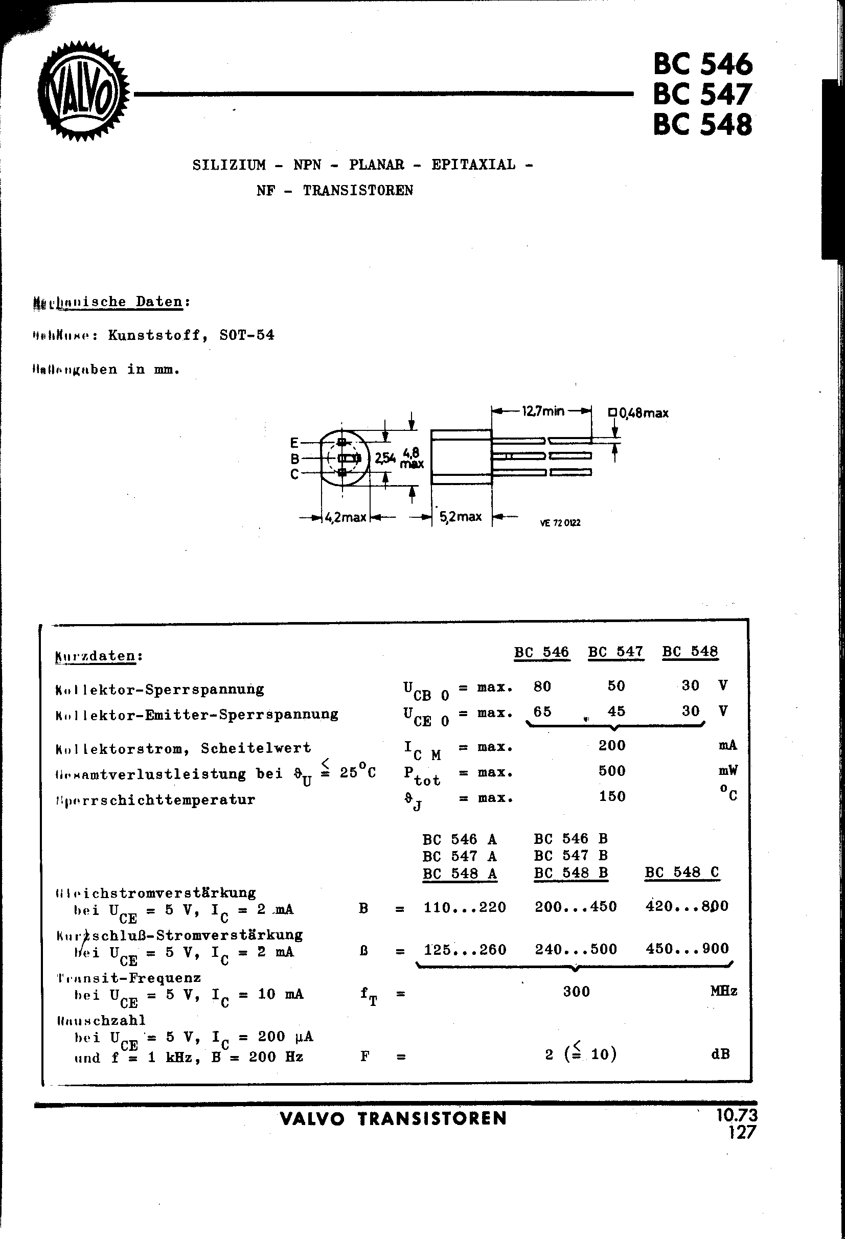

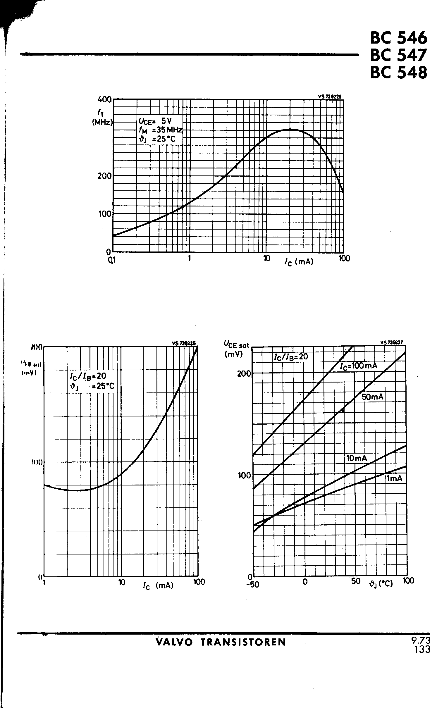

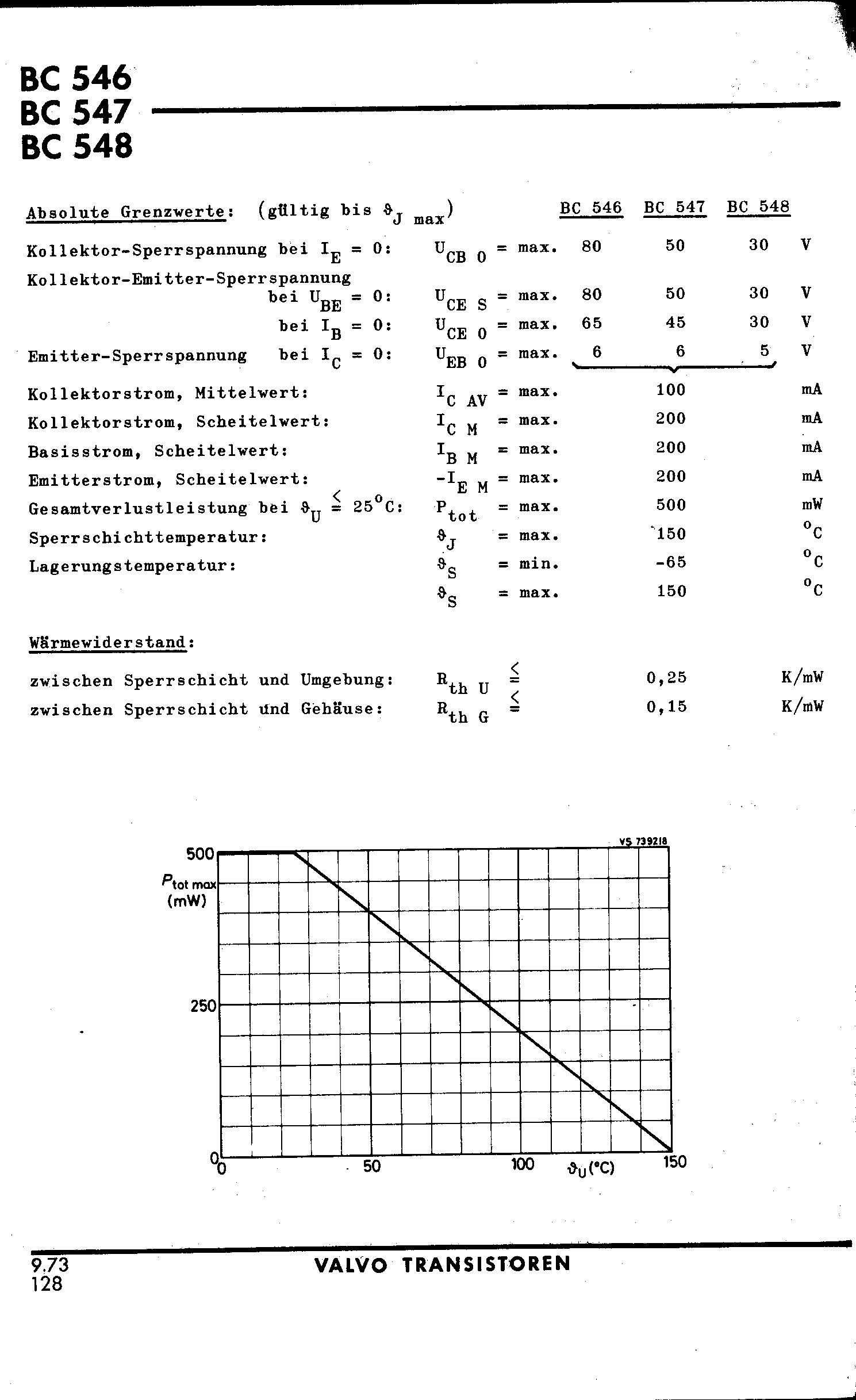

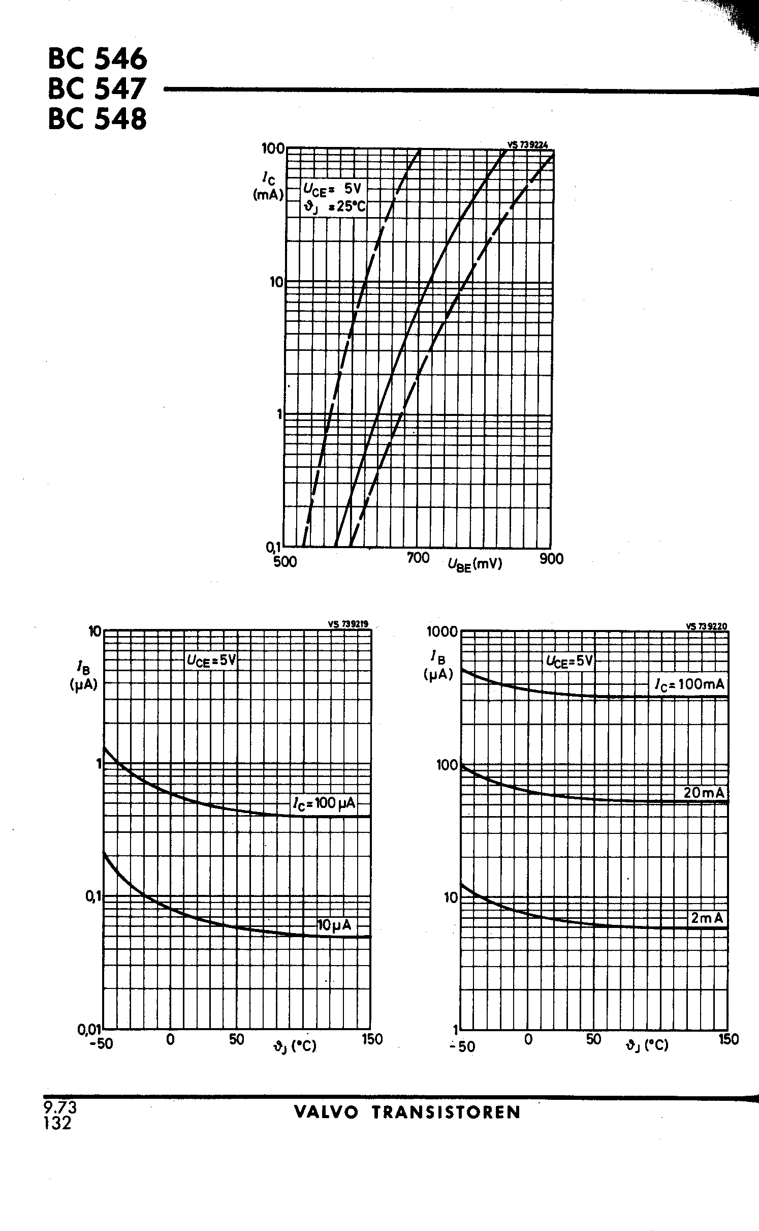

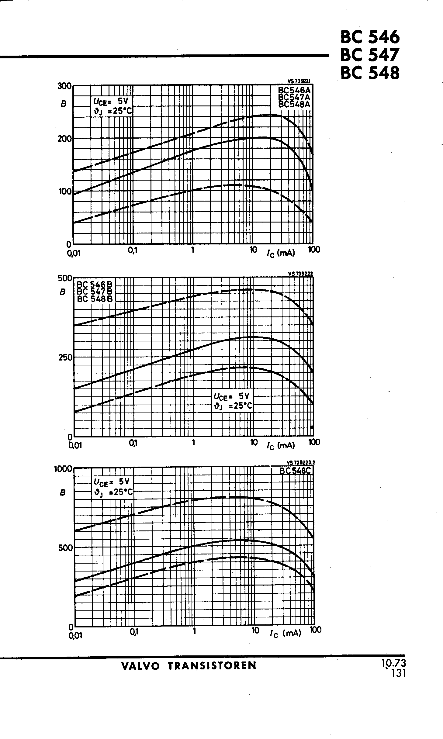

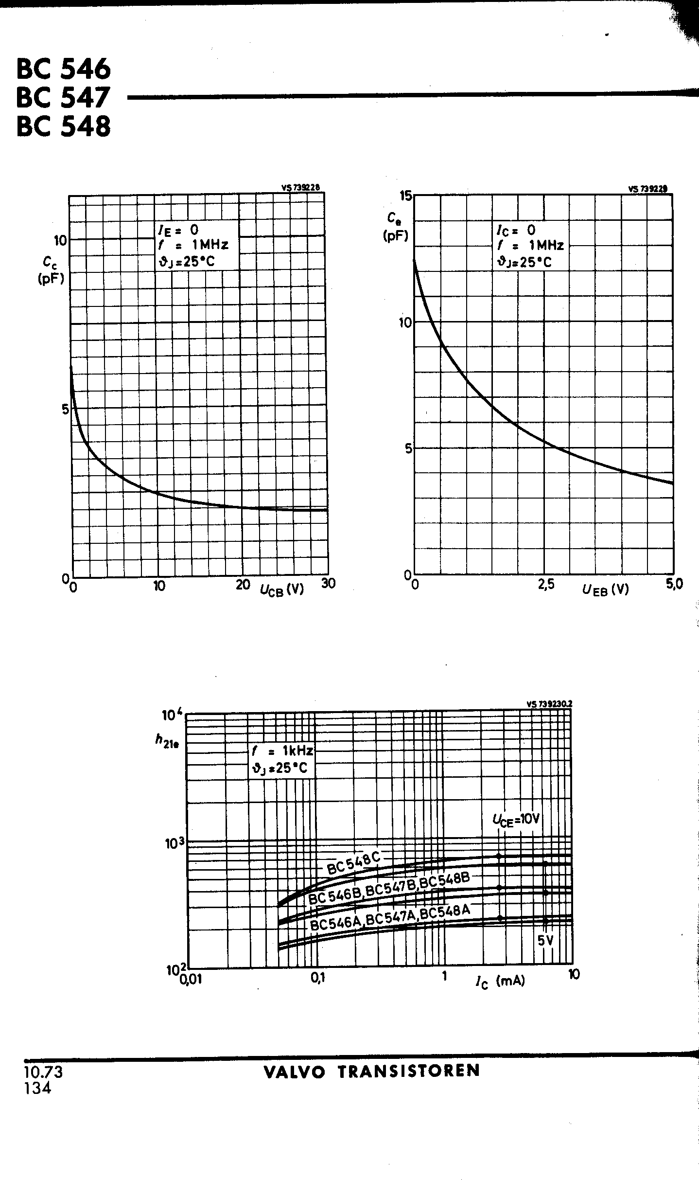

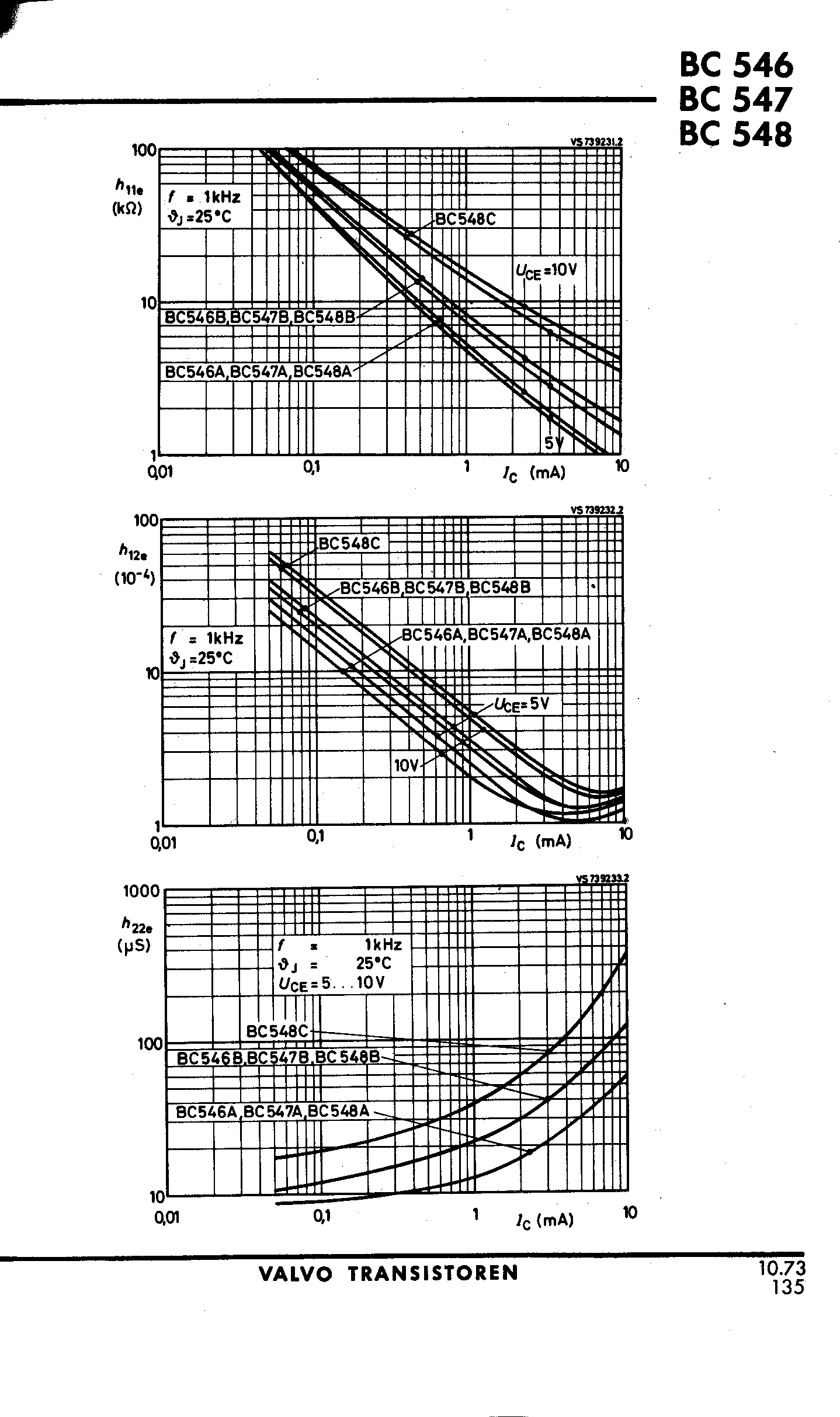

von Hp M. (nachtmix)
hinz schrieb:
> http://pdf1.alldatasheet.com/datasheet-pdf/view/44300/SIEMENS/BC547.html
Das war Siemens.
Im Anhang das alte Datenblatt von Valvo.
Hier das neue von Philips/NXP, wobei da früher auch nur Valvo drin war
und heute eher Motorola/ON:
http://web.rfoe.net:8000/ziliaoxiazai/PHILIPS/acrobat/datasheets/BC556_557_3.pdf
Korrektur:
Obiges war ein Link zum falschen Transistor.
Hier der Richtige:
http://web.rfoe.net:8000/ziliaoxiazai/PHILIPS/acrobat/datasheets/BC546_547_3.pdf
