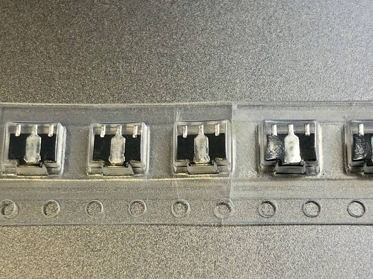

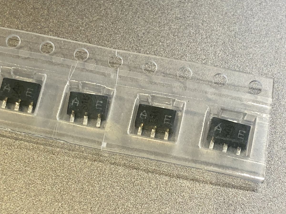

ich habe hier Bauteile gesichtet und sortiert und auf dem Boden der Box
einen 5er Streifen ohne Tütchen gefunden.
Leider komme ich nicht drauf was es ist, die Durchsicht von
Rechnungen/Bestellbestätigungen und Googeln hat mir bisher nicht
weitergeholfen.
Neben dem "A E" gibt es noch eine Prägung "840" oben.
Die Bauform ist doch SOT-223?
Nach dem Inhalt der Kiste könnte es mit guter Wahrscheinlichkeit ein
Spannungsregler, ein MOSFET oder ein Transistor sein. Was meint ihr was
das ist?

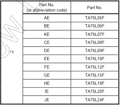

Mmh. Das wäre denkbar. Aber ich finde weder Erinnerung noch
Aufzeichnungen, dass ich solche jemals gekauft hätte.
Was aber nicht heisst, dass das nicht möglich wäre.
Wenn ich das recht sehe, dann weiss ich jetzt aber nicht, ob es ein 3.3,
5V oder anderer Regler ist. Wobei es wenn dann nur die beiden sein
können.
OP #5228653
Lothar M. schrieb:
>> 5V oder anderer Regler ist. Wobei es wenn dann nur die beiden sein können.
> Ich hätte nach Ansicht der ersten Seite des verlinkten Datenblatts
> keinerlei Zweifel...
Oh, Entschuldigung, ja.
Ich erinnere mich, dass ich das vorhin auch gesehen hatte, aber nach der
Recherche in meinen Unterlagen hatte ich es wohl wieder verdrängt....
