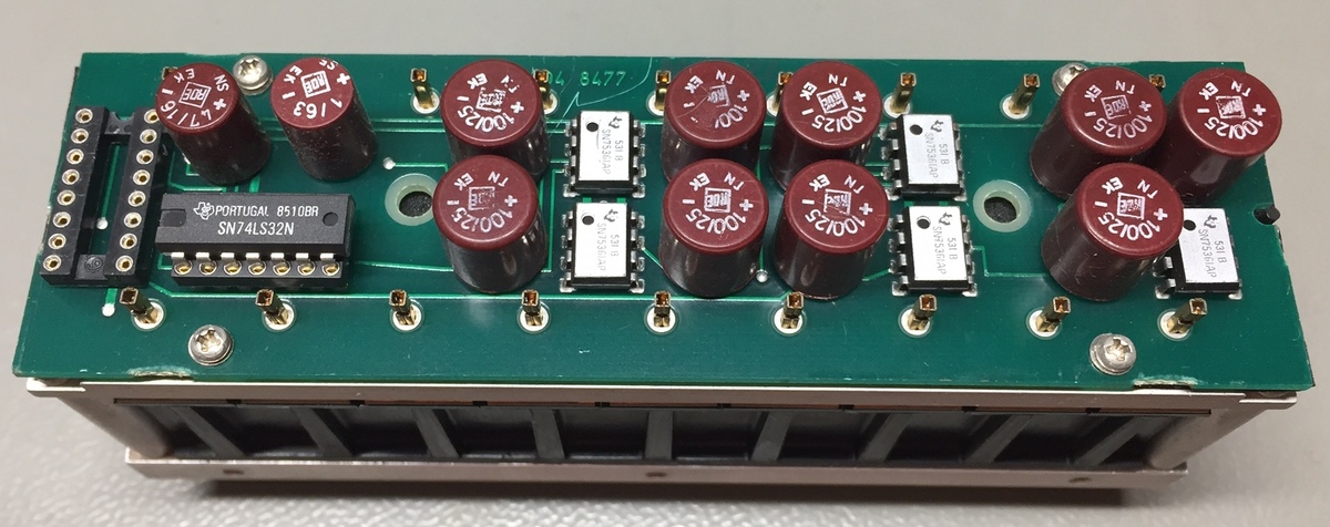

ich stehe zur Zeit vor dem Problem eine R&S Eichleitung öffnen zu
müssen. Die Eichleitung hat aktuell keinen Durchgang und somit kommt am
Ende kein Signal mehr heraus.
Im spannungslosen Zustand sind ja alle Relais abgefallen - somit muss
ohmscher Durchgang messbar sein - ist aber leider hochohmig :-(
Ich denke ich muss die Eichleitung öffnen und Kontakte reinigen. Leider
habe ich damit überhaupt keine Erfahrung und möchte keine zusätzlichen
Kollateralschäden durch unsachgemäßes und unüberlegtes Hantieren
verursachen.
Hat einer von euch schon einmal so eine Eichleitung geöffnet und weiß
worauf man da achten muss?

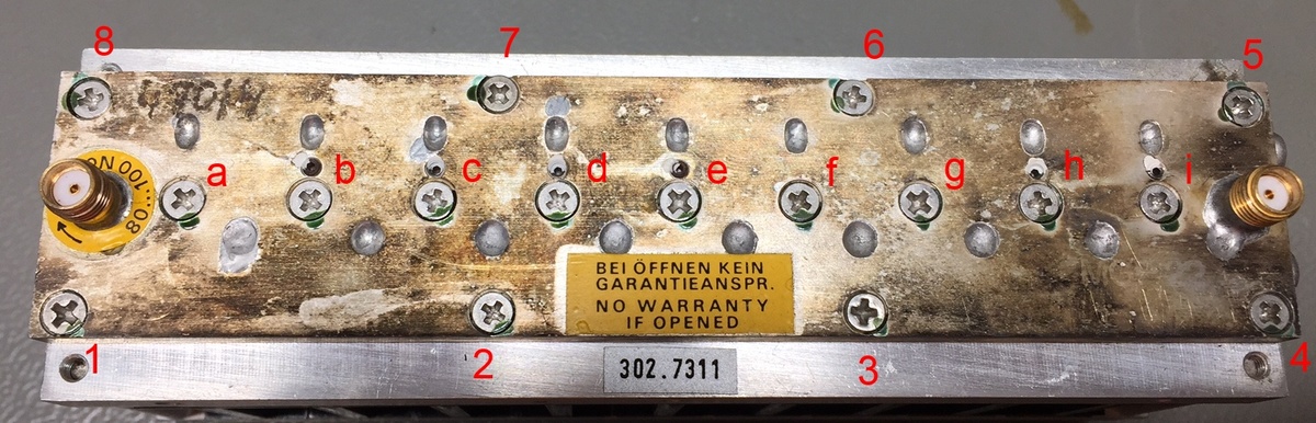

Ich denke, man muss die 8 Schrauben (1-8) entfernen um das Gehäuse zu
öffnen. Ich hab jetzt aber keine Ahnung was da mit den Relaiskontakten /
Stößelschalter mechanisch passieren kann.
Die 9 Schrauben (a-j) korrelieren mit der Anzahl der Schaltstufen der
Eichleitung.
Kann mir hier jemand Tipps geben?

Zuerst einmal, versorge die ICs auf der Platte mit Betriebsspannung
Schließlich handelt es sich dabei um ein LS-TTL-IC und die dazugehörigen
Treiber.
Dann versuch mal, durch Anlegen der Pins des 14-poligen Steuersockels,
Relais klicken zu lassen.(vom Steuersockel aus, mit einem
1k-Längswiderstand nach Masse oder VCC verbinden).
Ohne schlimme Folgen lässt sich ja die Leiterplatte mit den Elkos lösen.
Dann hast Du Zugang zu den Relaisspulen und kannst deren Funktion
prüfen.
Wenn eines der Dämpfungsglieder eingeschaltet worden ist, müsste am
Koax-Eingang und am Koaxausgang der Wellenwiderstand ( wohl 50 Ohm)
messbar sein.
Auf diese Weise kann  man dann feststellten, ob an der Seite Ein oder an
Aus eine Unterbrechung vorliegt. Ein Bruch des Innenleiters an einem der
Koax-Stecker ist z.B. eine Möglichkeit.
Von den Schrauben für die HF-Dämpfungsgliederkette würde ich zunächst
die Finger lassen. Das ohne Folgen auf- und wieder zuzumachen könnte
schwierig werden.

Möglicherweise sind die 9 Schrauben Justierschrauben. Und wenn Du daran
drehst ist die Eichleitung garantiert vermurkst. Zumindest für
Messzwecke.

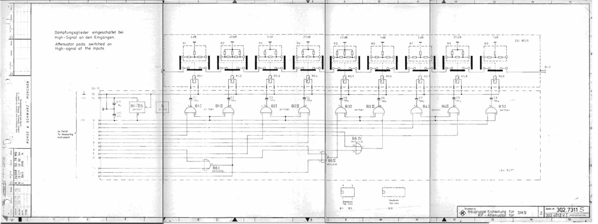

 Stell mal eine deutlicher lesbare Version des Schaltplans ein, wenn Du
mehr wissen willst.
Wie z.B die Spannung an die Relais kommt, die Pinbelegung des DIL-14
Sockels , Pinbelegung und Typ der Treiber-ICs... Alles das lässt sich
nur raten.
OP #5229929
> prüfen.
Hallo Ralf,
vielen Dank für deine ausführliche Hinweise.
Die Relais und deren Ansteuerung funktionieren soweit. Man hört sehr
deutlich im eingebauten Zustand das Schalten der Relais. Wenn ich mir
den Pegel des Einganges der Eichleitung ansehe kann ich sehr gut sehen,
dass der Pegel bei jedem hinzu, oder abschalten der nächsten
Dämpfungsstufe einen groben Pegelschritt macht. Also ich denke auch die
Ansteuerlogik ist in Ordnung.
Ich könnte sicherlich, durch das einzelne Ansteuern der Dämpfungsglieder
eventuell herausfinden, welches im Ruhezustand eine Unterbrechung hat,
aber das würde mir auch nicht weiterhelfen. Natürlich kann es auch eine
Unterbrechung an der Ein- oder Ausgangsbuchse sein.
> Messzwecke.
Glaube ich nicht, die sehen wie Befestigungsschrauben aus. Aber glauben
heißt ja bekanntlich nicht wissen.
Ich denke, ich komme ums Öffnen nicht herum. Wenn man den Aufkleber so
liest, müsste das öffnen einfach so möglich sein - aber ich traue mich
(noch) nicht.

OP #5229950
Georg A. schrieb:
> Ganz sicher? Mit den Cs an den Spulen sieht das eher nach bistabilen
> Relais aus. Evtl. ist da nur einer der Treiber/Cs kaputt. Müsste man
> doch auch hören, wenn da was klickt...
Ja, über die C's habe ich mich auch gewundert, aber im Stromlaufplan
steht:
"Dämpfungsglieder eingeschaltet bei High-Signal an den Eingängen"

#5230420
schaue mal hier
www.bymm.de/documents/12/Eichleitung_V1_4.pdf
Der Marc hatte das recht detaliert beschrieben.
Die ( Schrauben kannst du bedenkenlos öffnen. Du siehst dan  auf der
einen Hälfte die Stößel und der anderen Hälfte die Schaltwippen und den
Keramiksubstrate mit den Abschwächern, die es übrigens einzeln als
Ersatzteil gab, aber schwer zu entfernen und aufzulöten sind.
Ralph Berres
OP #5230430
> steht:
Georg, du hattest hier vollkommen recht. Wenn die Eichleitung
spannunglos ist, dann ist diese hochohmig (BU1 nach BU2 und
ausgangsseitig). Eingangsseitig sind 50 Ohm messbar.
Wird der SMS eingeschaltet, dann wird die Eichleitung initialisiert (man
hört das Klappern der Relais) und ich messe von BU1 nach BU2 100 Ohm.
Eingangs- und Ausgangsseitig sind jeweils 50 Ohm messbar.
Wenn ich jetzt den Pegel erhöhe bzw. erniedrige, dann schaltet die
Eichleitung in 2 dB Schritten hoch und runter. Das hört man deutlich und
es ist bei jeder Schaltstufe sowohl am Eingang, als auch am Ausgang, 50
Ohm messbar.
In die Eichleitung werden vom HF Verstärker 13 dB eingespeist. Die habe
ich gemessen und die sind auch vorhanden. Am Ausgang der Eichleitung ist
jedoch nichts messbar, egal welche Dämpfungsstufe aktiv ist.
Ralph B. schrieb:
> Ob das bei deiner aktuellen Eichleitung so ist weis ich nicht.
Ja Ralph, was soll ich da sagen. Laut Blockschaltbild ist der
Überspannungsschutz nach der Eichleitung. (Bei vorhandener Option B3 die
bei mir eingebaut ist).
Allerdings habe ich jetzt festgestellt, dass die 1dB Stufe hier auch als
Overload Protection genutzt wird. Ich habe mich nämlich schon gewundert
wozu die 1 dB stufe benötigt wird, da die Abstufung der Eichleitung 2 dB
beträgt. Also werde ich mal prüfen, ob da eine permanente
Überlastabschaltung ansteht - das wäre ja die einfachste Lösung meines
Problems.
Grüße aus der Werkstatt
Engelbert
#5230741
Also doch. Ich hatte sowas dunkel in Erinnerung.
Die 1db Stufe wird soviel ich weis dazu benutzt den Ausgang
abzuschalten.
Eine Wippe fehlt nämlich.
Das Kästchen mit dem Überspannungsschutz liefert nur die Information an
den Prozessor, das eine Überspannung vorliegt. Abgeschaltet wird mit der
halbbestückten 1db Stufe des Abschwächers.
Ralph Berres
